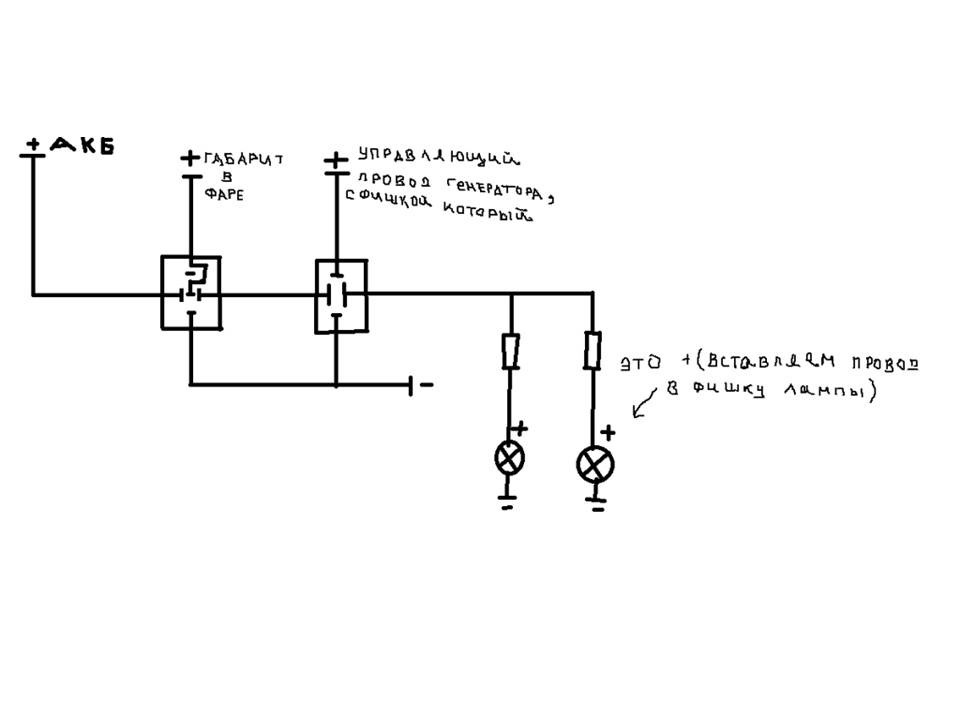

Lir писал(а):Сорри, если не совсем в тему, но всё же частично относится к ДХО.
Никто не пробовал делать выключение ближнего и габаритов при выключении зажигания?
а если на трассе в ночи встать придется??? что делать?
Lir писал(а):И соответственно наоборот. Часто забываю их выключать, итог плачевный.
пожалуйста, читаем тему, про лампу давления масла/провод возбуждения генератора и реле здесь была информация.

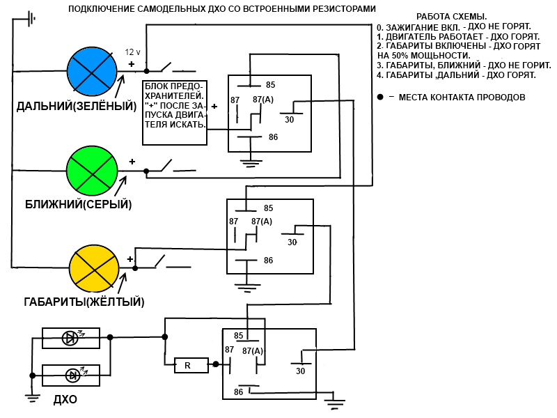

Непрочитанное сообщение MANFRED » Чт сен 19, 2013 7:40:57
Можно вот так сделать.
Если дхо самодельные и без блока управления, то надо немного по другому делать. Когда горят просто габариты, то нужно чтобы питание на них пошло через мощный резистор ват на 10 и они притухнут на 30-50%. Когда дальний включишь питание пойдёт на прямую, минуя резистор. В этом случае в схеме вместо блока дхо нужно поставить ещё одно реле. Сопротивление можно использовать стоковое от печки(только где его поставить чтоб ничего не подпалить) или какое-нибудь супер-пупер с радиатором.
Эту схему в работе не проверял, но по идее должна работать :hmmm:

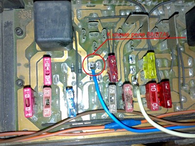

А вот плюс который появляется после запуска двигателя
Последний раз редактировалось MANFRED Чт сен 19, 2013 18:28:54, всего редактировалось 3 раза.

Непрочитанное сообщение Medved@790 » Чт сен 19, 2013 9:37:27

Непрочитанное сообщение MANFRED » Чт сен 19, 2013 18:19:49
Medved@790 писал(а):видел в интернете делают дальний в полнакала через парю релюшек и сопротивлления печки классики. да, муторно, но мы все-равно чаще жгем спирали ближнего, дальнего остаются невредимыми, а ДХО как по мне все же накладно покупать, тем более качественные.
Выше добавил схемку для самодельных дхо с использованием резистора от печки. Только оно если открытое будет, то может до беды довести. Есть наверное какие-нибудь в керамике, мощьные да ещё с радиаторами. Нужно померить стоковое и станет ясно какое нужно. Вот поискал немного: 1) цена в евро, так что не пугайтесь :) 1.732 это 1.73 http://www.tme.eu/ru/katalog/rjezistory ... age=2%2C20
2) а вот эти мне больше нравятся, можно подрегулировать
http://www.dart.ru/cataloguenew/resisto ... ower.shtml

Непрочитанное сообщение senatora » Пт сен 20, 2013 6:50:36
MANFRED писал(а):А вот плюс который появляется после запуска двигателя
На 7-ке инжекторной в колодке на ЧЯ есть свободный "плюс который появляется после запуска". Только надо вставить маму с проводом. Но, сейчас не помню в какой именно, по схеме надо смотреть. И паять ничего не надо.

кстати, забыл добавить, что для защиты таймера 555 в схеме, подключил параллельно питанию блока защитный диод 1,5КЕ15А (15 вольт) дабы предохранить от выхода из строя и приезда на "админ" :i
аматор1
Сообщения: 1228
Откуда: Полтава
Благодарил (а): 25 раз
Поблагодарили: 77 раз
Re: Дневные ходовые огни своими руками
Непрочитанное сообщение аматор1 » Сб окт 26, 2013 17:19:03
И совсем забыл :slap: , запямытывал :wacko:
Питание (+12В) на полевой транзистор нужно подавать через реле (нормально разомкнутые контакты), а обмотку реле необходимо запитать от цепи, где +12В появляется после включения зажигания.
В противном случае нити дальнего света будут зажигаться после выключения зажигания :i
