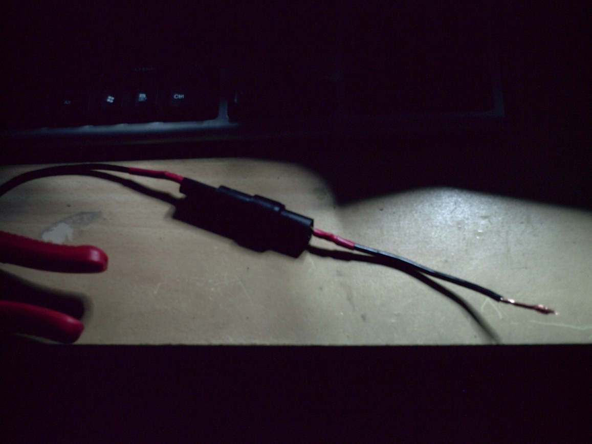

держатель предохранителя
Предохранитель повесил на + провод который протянул от акб в салон.

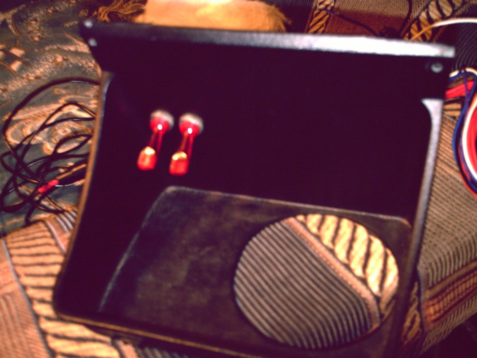

снял нижнюю вставку, проделал 2 отверстия и закрепил переключатели
Ну и осталось все поставить в машину, разводку не выставляю кому надо могу набросать схемку подключения, скажу одно что все контакты вевшал на массу, т.е. я замыкал массу чтобы было меньше искрений...
ну и вот как это выглядет после установки.
если горят значит идет подогрев.
Ну в принципе и все хотя можно было и другие поставить переключатели дабы в магазинах выбор огромный.... за качество фото извиняюсь.
