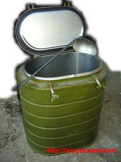

Непрочитанное сообщение Zayec » Вт май 01, 2012 5:10:18
wenew1371 писал(а):Можно было выложить фото и размеры
Все необходимые размеры есть в первом посте. Зачем фото? Конструкция натяжной шпильки идентична закрывашкам армейского термоса. LOL
Nonamer
Сообщения: 741
Поблагодарили: 45 раз
Re: Маленькие хитрости большого тюнинга
Непрочитанное сообщение Nonamer » Вт май 01, 2012 6:04:36
Zayec писал(а):Конструкция натяжной шпильки идентична закрывашкам армейского термоса
Фото, чертеж и размеры закрывашки армейского термоса в студию!!! :beer2:
Непрочитанное сообщение Zayec » Вт май 01, 2012 6:30:07
Да не вопрос! LOL
Барашек кстати! :thum1:

Непрочитанное сообщение ни кола » Сб май 05, 2012 3:44:53
Если я правильно понял намеки, то вместо гайки можно поставить барашек и усилий руки хватит?

Непрочитанное сообщение Hrenagon Рома » Вт май 22, 2012 15:38:13
на врядли
