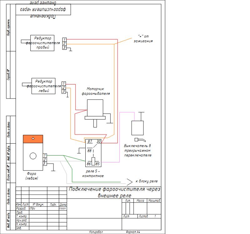

А если подключить вобще в обход реле предохранителей. Через внешнее реле? Не хочется разбираться в проводке и смотреть плату блок реле. :sad:
Посмотрите схему, так заработает? И на сколько ампер нужен предохранитель от "+" зажигания?
Подключение через внешнее реле
BORODA
Сообщения: 2851
Откуда: Сыктывкар
Благодарил (а): 103 раза
Поблагодарили: 371 раз
Re: Установка фароочистителя
Непрочитанное сообщение BORODA » Ср сен 07, 2011 17:28:05
DmitriTMB
Я это и имел в виду, только не так красиво... :i LOL

Непрочитанное сообщение DmitriTMB » Чт сен 08, 2011 7:10:07
А предохранителя на 10А от + зажигания будет наверно достаточно?
И еще интересно левая фара будет "гаснуть", при работе фароочистителя по схеме, что я привел выше?
Наверно у меня проблемы с платой блока реле :hmmm: Провода везде к колодкам проведены верно.

Непрочитанное сообщение DmitriTMB » Пн сен 19, 2011 9:01:13
Моя схема, которая выше с ошибкой. Нельзя замыкать провода на фаре на один контакт. Теперь ближний на левой фаре не работает )
При подключении по схеме, что выше, все симптомы повторились. Так что дело скорее всего не в блоке.
Методом научного перетыка определил, что на подрулевой переключатель на розовый контакт приходит "+". т.е. там в выключенном состоянии висит положительный заряд. Поэтому такая вот фигня и происходит-реле срабатывает.
От куда он там взялся и как бороться ума не приложу.

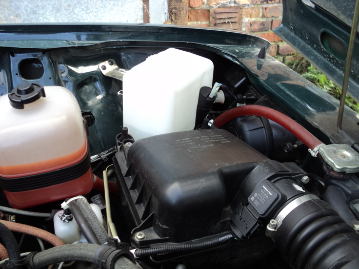

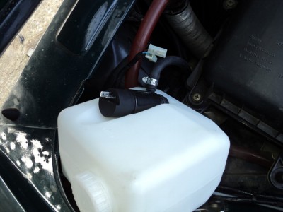

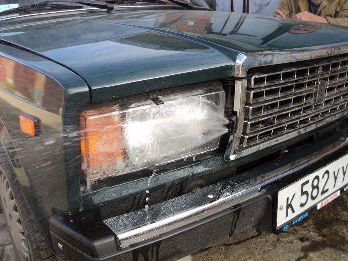

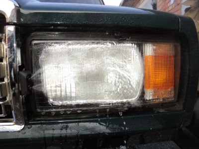

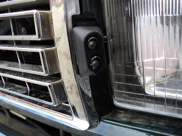

Поставил себе фароочистители. Год коробка валялась, достались не за дЕнги поэтому сколько стоят даже не знаю. Вообще и ставить не хотел, но т.к. устанавливаю сейчас подрулевые от Шевика, решил правую ручку сделать пофункциональнее. Итак, вот так коробка выглядит.
Так выглядят форсунки, в бампер не захотел их врезать так как угла полива при этом бы не хватило, да и в глаза меньше бросаются.
Бачок поставил отдельный, такой же точно что и для стекла, врезал в него насос высокого давления.
Ну и как это работает.
По расходу воды, он конечно большой, бачка хватает на 30 двухсекундных циклов, но зато бачок отдельный, вода для стекла не кончится. Эффективность довольно высокая, если грязь не сухая и её не так много, сбивает за два цикла. Вот-с, как-то так. LOL
