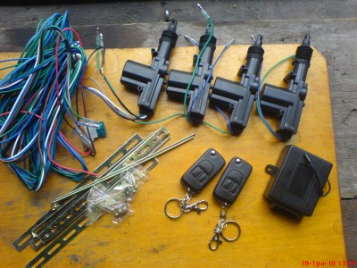

Всем здравствуйте!
Задумки были давно и вот я наконец решился поставить себе весьма полезный девайс, который называется Центральным замком (ЦЗ далее). Сперва я поездил по магазинам, присмотрелся, приценился! Остановился я на ЦЗ с дистанционным управлением фирмы KING(хз, китай потоду :D ) отдал 30$, без пульта 17$. Комплектация порадовала, все было в наличии, оставалось только вставать и делать ;)

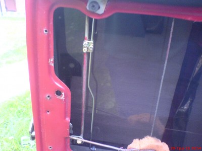

Начал я с установки активаторов в задние двери. Особых проблем не встретил, просто надо по месту подбирать место для крепления. Пружинки с переходного механизма кнопки закрывания не убирал, просто хорошенько смазал нигролом :whistlin: В стойке и двери были сделаны отверстия для провода и проставлены на резиновые колечка в местах контактах с металлом. Но надо переделать так как есть нюанс перелома провода со временем :crazy:
После того как задние двери готовы, взялся мостить проводку, проводку ложил по месту, в основном возле порога с стороны водителя и под ковролином :) Попутно был установлен Блок управления на панели в место рассчитанное для аудио колонок, стал там как родной. Провод "+" кинул на аккум через отверстие для корректора фар.
Передние двери мне дались легче и сильно разжевывать не стану, скажу только что примерять по месту сделать 2ве дырочки и прикрутить без всяких доп. тяжек. У кого есть фонарь открывания двери нет проблем с проводами, просто тянем их через резиновый хомут. Я еще для удобства сделал отверстия для проводов сбоку в стойке напротив отверстия в двери! Перед сборкой надо все двери отрегулировать на закрывания открывания. У меня все двери закрывались/открывались кроме водительской, долго думал что за беда, хотел даже снимать замковый механизм, но оказалось все просто, отрегулировал расстояние тяги между механизмом и наружным замком(личинкой) и стало все айс!
