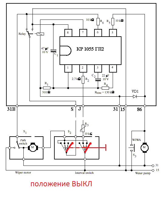

хочу подключить к заднему стеклоочистителю реле паузы,вот схема ваз 21043
возникла у меня заморочка по схеме,с реле паузы будет 2 режима точ такие же как на стеклоочистителе лобового стекла,эти 2 режима можно переключать через штатную клавишу заднего стеклоочистителя ( на которой есть 3 положения : выкл,1 и 2 ) а на омыватель заднего стекла можно прилепить отдельную кнопочку ( с этим всё просто будет :thumbsup: ) и вот суть заморочки : я нипонимаю каой куда контакт замыкается в подрулевом переключателе Изображение при положении выкл,при включеном реле паузы,и напрямую ( когда дворники без остановки чистят ) , если кто сможет помоч,буду очень благодарен
( так бы сам разобрался,но нет под рукой подрулевых чтоб их разобрать и посмотреть какие контекты куда замыкаются )

Вот схема штатной релюшки паузы дворников ВАЗ 08...15.
Если отсечь третье положение переключателя (используя при этом обычный моторчик с двумя контактами), можно использовать его для паузы любых дворников. Важно, чтобы контакты, встроенные в редуктор, отвечающие за возврат щёток в нижнее положение, были переключающими. Если же они замыкающие и размыкающие, то можно подключить к ним обмотку обычного пятиконтактного реле, а его исполнительные контакты включить в эту схему.
От себя только добавлю, что 31 - масса, 15 - + питания после ключа зажигания.
Да, если резистор 10 кОм заменить переменным 100 кОм, можно регулировать паузу от 0 до 60 с
Левый в схеме моторчик - дворники. Центральной ноги в нашем случае не будет.
Правый по схеме моторчик - омыватель. Рядом с ним нарисована кнопка. Так же, нажатие кнопки, приведет к 2-3х кратному маханию щёткой после брызгов на стело

VodolAZ
Борь а резистор 10 Ком ( который можно заменить переменным для регулировки паузы ) эт R5 или R6 или R3 ?
VodolAZ писал(а):Левый в схеме моторчик - дворники. Центральной ноги в нашем случае не будет.
это нога обозначеная красным?
и ещё вопрос по переключателю,какие контакты где будут и какой режим в этих положениях будет включон?

Непрочитанное сообщение VodolAZ » Чт фев 24, 2011 9:27:40
Резистор - R3. Остальные стоят внутри самой релюхи.
Правильно - красным.
Контакты нарисую вечером сегодня.

я кажись разобрался с переключателем , вот как то так :
реле паузы от ВАЗ 08 ВЫКЛ.gif (15.7 КБ) 28639 просмотров
реле паузы от ВАЗ 08 прирывисто чистит.gif (17.39 КБ) 28639 просмотров
реле паузы от ВАЗ 08 неприрывно чистит.gif (16.67 КБ) 28639 просмотров

Всё верно!!!
Никто, кстати, не мешает использовать эту же схему для передних дворников)))
Тут может быть одна засада: сколько контактов у "доводчика"? 2 или 3? Если три - всё, как есть. Если два, потребуется пятиконтактная релюшка.
У меня в Тойоте всё это уже есть с завода :i

окультурил схему под ваз 04
НО пока непонятки с мото-редуктором заднего очистителя,вернее с его встроенным переключателем ( скорее всего мото-редуктор нужно будет снимать , разбирать переделывать немножко )

изменения в схеме

:thumbsup: последние изменения в схеме :thumbsup:
теперь схема полностью готова и работает :clap2: :clap2: :clap2: :clap2:
возможно я диоды неправильно нарисовал ( хоть я и радиомеханик правда впрошлом... не занимался ремонтом уже года 3 и поэтому нипомню где у диода катод и анод :i :i :i )

И ВОТ НАКОНЕЦ ТО ПОСЛЕДНЕЕ СОВЕРШЕННО НИЗНАЧИТЕЛЬНОЕ ИЗМЕНЕНИЕ
