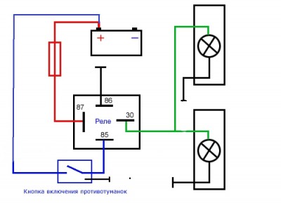

Установил туманки (hella micro de), включаю и сгорает предохранитель. От чего это может произойти? Ставил по стандартной схеме но второй провод с кнопки кинул напрямую на клемму +, вместо того чтоб кинуть на габариты. Туманки, реле и кнопну заземлил. Сначало они зажглись погорели минут 5 и вот пред хлопнул и ещё несколько после замены.. Спасибо.

NiKLiZ
какой номинал преда ставишь? Какая мощность ПТФ лампочек и что за схема "стандартная"(хоть словами опиши куда чего втыкал) :hmmm:

Лампочки Hella h3 55w
Реле 12v 40А
Синий провод я кинул напрямую от кнопки на АКБ +, а по стоку нужно на габариты. Это играет роль? Заземление туманок на бампере. Преды ставил 10, 25 и 30. Все сгорели)))

вывод! КЗ! прозванивай провода .. либо проверь лампочки .. иногда встречаются лампочки внутри которых электроды закорочены. но это редко бывает. ну или они очень близко друг к другу расположены и при нагреве соприкасаются что даёт объяснение тому что пред сгорает через 5ть минут .

NiKLiZ А заземление кнопки там к чему?

оууу точно... не заметил этого на схеме.. кнопка с лампочкой ? если да то она горит?

NiKLiZ писал(а):Синий провод я кинул напрямую от кнопки на АКБ +, а по стоку нужно на габариты. Это играет роль?
Как сказать, вообще, по сути не играет, но обычно плюс на кнопку берётся с выхода на габариты, чтобы не забывать включать габариты с ПТФ. Так ПТФ не включатся если габариты не включишь.
А заземление попробуй кинуть проводом на кузов. На бампере оно может быть слабое и давать нагрузку ( - сопротивление, а увеличение сопротивления даёт повышение мощности, т.е. 2*55W + сопротивление, которое даст ватт 5-10 - это и есть та нагрузка, что бы пред на 10А сгорал через 5 минут) на линию, что может быть причиной перегорания предов.

А какая разница? Цепь лампы нифиганиразу не связана с цепью преда.
Тут либо лампочки прибацаные, либо провода где-то подкорачивают (что скорее всего), либо преды гуано.
Я бы сделал так:
1. проследить ВСЮ проводку во вторичной цепи реле (от АКБ и до самых лампочек) на предмет возможного замыкания, либо плохого контакта.
2. отключив по очереди каждую тз ПТФ (тупо лампу дернуть из разъема), замерил бы прибором ток, который жрет лампа (амперметр воткнуть последовательно с предом). Но это только при наличии амперметра, умеющего мерять постоянный ток с пределом в 10А (!) Если есть прибор на 20А, то можно померять с обеими лампами сразу.

Непрочитанное сообщение NiKLiZ » Чт дек 23, 2010 11:02:51
Кнопка заземлена на крепление торпеды к кузову. Кнопка обычная без лампочки.

Непрочитанное сообщение linkor » Чт дек 23, 2010 11:11:31
тогда у меня логичный вопрос.. НАХРЕНА она заземлена? она у тебя и коротит.

Я отключал с неё землю сёравно пред лопается

хмм. прозванивай провода тестером на массу без ламп и попробуй поменять лампочки . а массу с кнопки убери. полюбому КЗ гдето . не может он так гореть без причины.

Да, блин, NiKLiZ, поставь ты, наконец, нормальную массу на фары, не на бампер, а проводом на кузов. Хотя бы для начала.

Так, ну вроде решил проблему, правда сам не особо понял как..
1. Снял массу с кнопки.
2. Снял фары с реле, вставил предохранитель и прозвонил цепь. Напруга идёт всё нормально.
3. Разобрал одну туманку (в которой сомневался с контактом на массу) переобжал и заизолировал.
4. По очереди подключил, всё работает.
Ничего не греется, вся проводка 2.5мм

linkor писал(а):она у тебя и коротит.
Да при чем тут кнопка??? Если она и коротит, то пофиг она преду! она стоит в ПЕРВИЧНОЙ цепи реле! А пред летит во ВТОРИЧНОЙ! Не пиши ерунду...
Adamas2200 писал(а):поставь ты, наконец, нормальную массу на фары, не на бампер, а проводом на кузов. Хотя бы для начала.
Не для начала, а только так! Всетки, ПТФ на 100мА кушают. Массу хорошую надо им.
NiKLiZ писал(а):3. Разобрал одну туманку (в которой сомневался с контактом на массу) переобжал и заизолировал.
Если плохой обжим был, вполне могло быть причиной... :yes:
Я же поэтому и писал:
Randall писал(а):1. проследить ВСЮ проводку во вторичной цепи реле (от АКБ и до самых лампочек) на предмет возможного замыкания, либо плохого контакта.

NiKLiZ
Посмотрел твою схему и совет небольшой хочу дать: "+" на кнопку возьми с реле контакта "87" - это на всякий случай - кнопка и обмотка релюшки тоже будет под "защитой" предохранителя.

Besenok писал(а):NiKLiZ
Лично я не вижу в этом особого смысла, конечно, но данный совет имеет место быть. На всякий случай, конечно. Но я, всё-таки, сделал бы питание кнопки с выхода габаритов. Там и предохранитель есть, и толку побольше будет. Потому как ПТФ всё равно без габаритов включать нельзя. Да и забыть про ПТФ будет поменьше вариантов.
