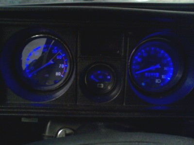

И так сегодня первый раз занялся электроникой машины))) Споял 3 датчика, одно обидно что некоторые провода не по цвету, но я вышел с ситуации накинул на коричневый провод, желтый термо кембрик и подписал где какой провод

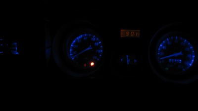

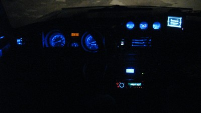

Как и общал обновлённые фото
Посколько на них них невидно я себе врезал от Митсубиси Галант 85г.в. ( над вольтметром)
