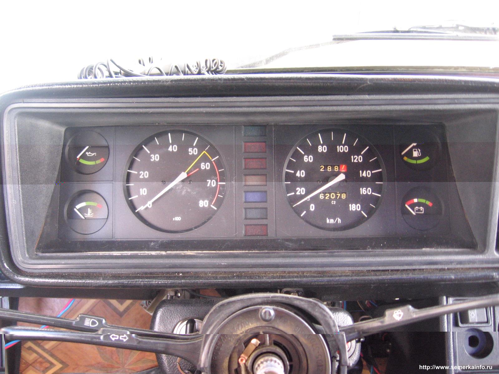

Sergant
вот еще вариант решения для 07 приборки LOL
Сообщения: 42442
Благодарил (а): 2749 раз
Поблагодарили: 5070 раз
Re: Ставим датчик давления масла от "шохи" в 07.
Непрочитанное сообщение Буйный » Пт май 28, 2010 17:56:37
VladiZlav писал(а):вот еще вариант решения для 07 приборки
Считаю, наиболее разумным. А не было ли его в первых "семёрках"? Иль тока в "газелях" он стоит?

Буйный писал(а):Считаю, наиболее разумным.
Вариант хороший, однако искать старую приборку желания не было, да и эконометром я пользуюсь на трассе.
Сообщения: 18090
Поблагодарили: 1927 раз
Непрочитанное сообщение VladiZlav » Пт май 28, 2010 18:40:37
Буйный писал(а):А не было ли его в первых "семёрках"? Иль тока в "газелях" он стоит?
это комбинация приборов именно от первых семрок. Он там штатно устанавливался. вот, стоит до сих пор :thum1:

VladiZlav писал(а):это комбинация приборов именно от первых семрок
Память не подвела...
