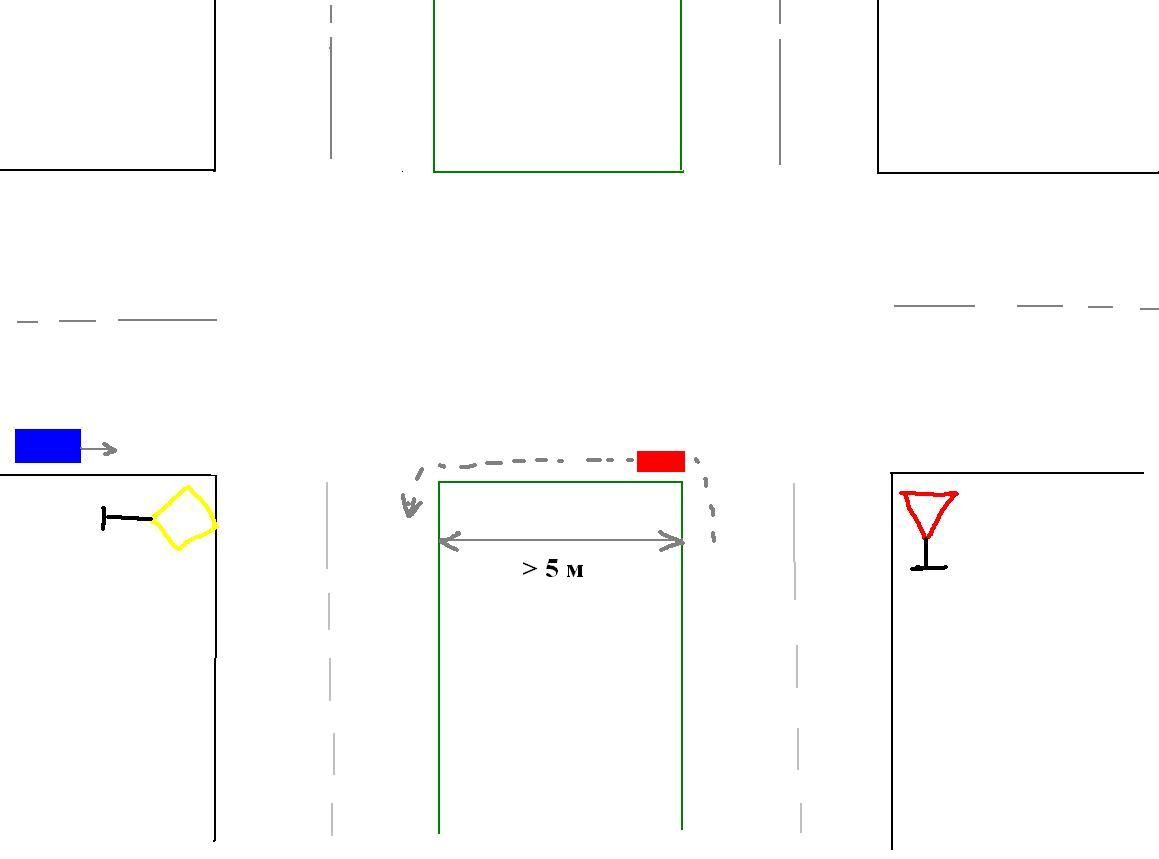

Есть у нас в городе такой перекрёсток...Сначала сделали карманы для разворота , нанесли разметку (сплошную дугу). Со временем она стёрлась и про неё каждый раз "забывают" , когда обновляют разметку. А когда не работает светофор , то гайцы тут как тут и... перекрёсток не регулируемый по малому радиусу уже низ-зя , лишение прав! :devil: И тутже пробки... Или для того , чтоб развернуться , я проезжаю лишних 5...7 км по городу. Есть такойже , только нерегулируемый , где также "забывют обновить разметку полосы для разворота". Нахрена тода газон укатывать было непонятно.
На схеме красным показаны карманы разворота. Главная дорога вертикальная , хотя тут не это важно...
Я думаю , что в каждом городе найдётся такой перекрёсток с доп полосой , где забывают обновить разметку.

D.I.M.A.R. наверное такие карманы и имел в виду... Там как раз получается , что правыми бортами разъезжаешься. В данном случае , когда нет разметки в выигрыше ГАЙцы... :eptel:

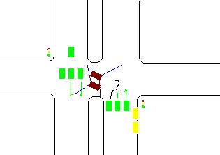

Встречка - часть дороги, где движутся ТС встречного направления, пусть это и более строгое определение.
Две картинки
1) Разворот по малому радиусу
po malomu radiusu.JPG (6.39 КБ) 14628 просмотров
Красное авто разворачивается по малому радиусу. Задняя часть красного авто торчит на перекрёстке. Водитель зелёного авто в крайнем левом ряду который едет прямо вынужден стоять на свой законный зелёный (фактически уступать приоритет) и ждать пока красный соизволит убрать своё ТС с перекрёстка. А вот синий разворачивается по большому радиусу, и он не мешает зелёным авто ехать на их законный зелёный. Такая ситуация типична в часы пик, когда все полосы заняты, и проезжая часть сужена из за припаркованных авто жёлого цвета.
P.S. А если до конца светофорного цикла красное ТС не уедет с перекрёстка, то по отношению к перпендикулярному потоку оно будет мешать перпендикулярному потоку.
razjezd prav bortom.JPG (6.66 КБ) 14628 просмотров
А вот картинка два. Два коричневых ТС разъезжаются правым бортом. Синими линиями обозначены границы видимости. Каждый из них перекрывает своим задом обзор другому, провоцируя аварийную ситуацию. Чтобы разглядеть, не едет ли ТС с зелёного направления каждый вынужден высовывать морду, и может запросто словить шумахера из левого ряда.
Правила прямо не запрещают ни разъезд правым бортом, ни разворот по малому радиусу, однако всякому адекватному человеку должно быть ясно, почему так делать не стоит.

Longenen, по поводу твоего поста выше могу сказать только одно: абсолютно всё притянуто за уши. ;)

гость писал(а):Longenen, по поводу твоего поста выше могу сказать только одно: абсолютно всё притянуто за уши. ;)
Что именно? Аргументируй! А то голословные утверждения здесь тяжко принимаются.

D.I.M.A.R. писал(а):
Petrem писал(а):имеет 2 пересечения проезжей части
одно, промежуток - часть дороги для движения ТС а значит и поезжая часть
2 проезжие части до перекрестка и 2 после него а на перекрестке одна, значит пресечение одно
но даже если представить что 2 пересечения то по 12.15 ч4 все равно нельзя лишить прав на 4-6 месяцев т.к. нарушается 8-й раздел а 12,15 относится к 9 и 11 частям ПДД
Да? А вот когда я сдавал на права теорию ПДД, там был такой вопрос, сколько в данном случае пересечений прозжей части? И правильный ответ - 2! Перекресток один, а пересечений два, учите матчасть! А теперь представим себе, что зелененький газончик между двумя проезжими частями увеличился по ширине метров до 100. Тоже будете считать, что там одно пересечение? И можно по малому радиусу разворачиваться?

Сколько людей столько и мнений, поскольку в ПДД нет четкого описания что такое поворот и разворот инспектор может трактовать ваш маневр на таком перекрестке как поворот налево, затем движение по встречке и в заключение ещё один поворот налево, и хоть сколько угодно можно спорить, а права отдать придется. Потом просто будет суд на котором вероятность отстоять своё удостоверение составляет 50 на 50% и самое интересное что эта вероятность больше зависит от судьи, которому при таких спорных аргументах легче лишить вас прав (ему меньше гемороя). А это сами понимаете месяц или полтора без прав, пока подадите жалобу в выше стоящий суд..... Ано вам надо? (не ту страну назвали Гондурасом).
