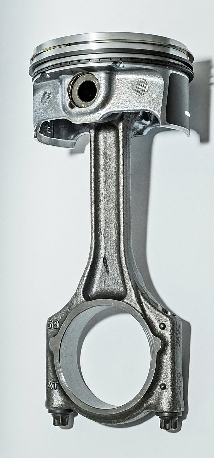

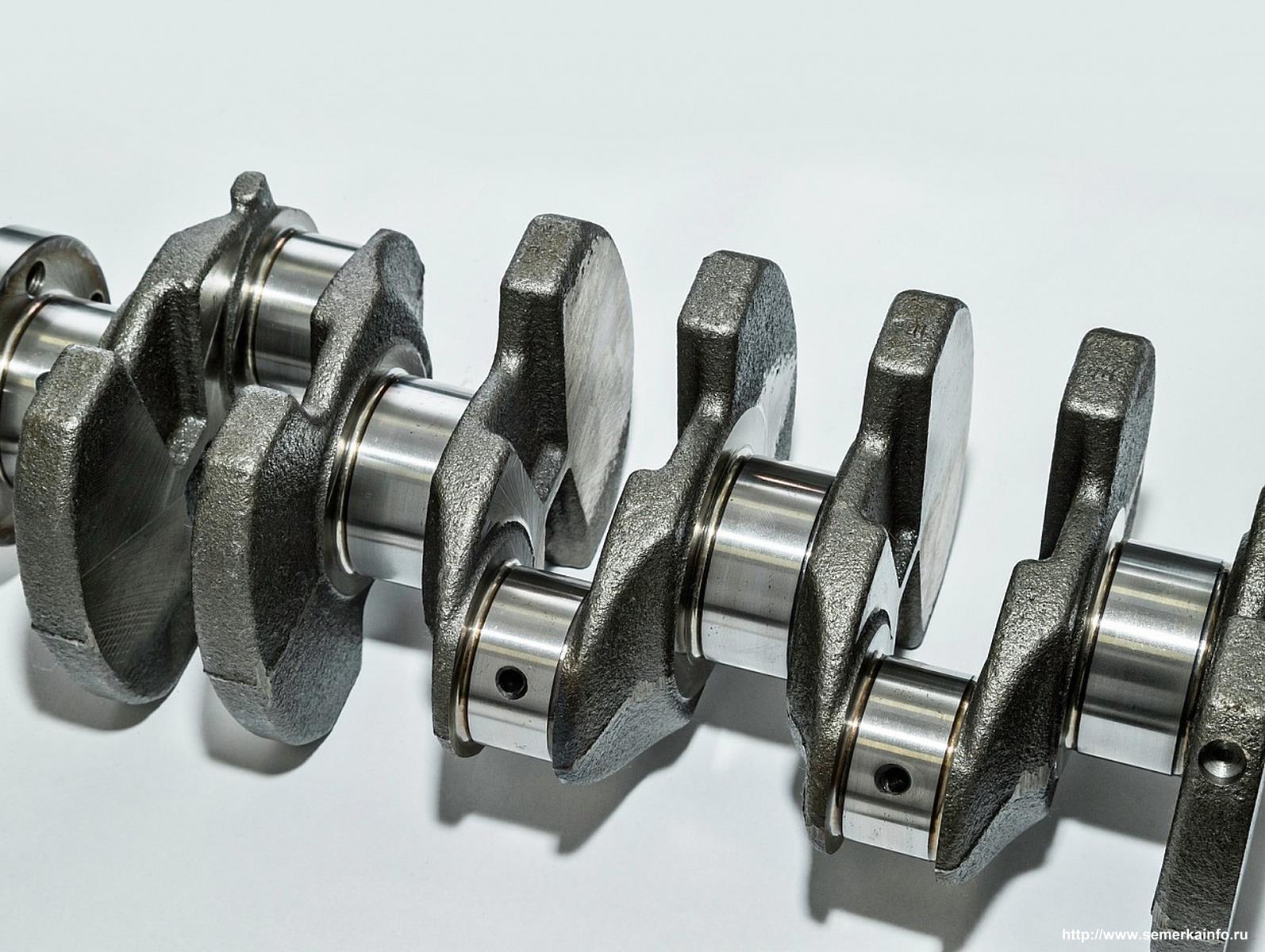

Рабочий объем подняли путем увеличения хода поршня с 75,6 до 84,0 мм. Коленчатый вал – с увеличенным радиусом кривошипа и иными противовесами. Для снижения потерь на трение уменьшили с 47,8 до 43 мм диаметры шатунных шеек коленвала. Стали другими масляные каналы – так называемое сверление из шейки в шейку позволяет снизить себестоимость производства, а в масляных каналах остается меньше стружки и грязи. На торце вала нанесена метка классов коренных и шатунных шеек для точной подгонки вкладышей по диаметру, то есть для селективной сборки.
Блок цилиндров и коленчатый вал производят на АВТОВАЗе. А вот облегченную шатунно-поршневую группу закупают у компании Federal Mogul – Восток (Тольятти). На юбку поршня нанесено графитовое покрытие, форма юбки откорректирована для увеличения пятна контакта. Кольца такие же, как на других моторах семейства, только маслосъемные имеют хромированное покрытие. Высота жарового пояса увеличена на 1,3 мм, и теперь так называемая компрессионная высота составляет 26,7 мм против 25,4 мм у моторов объемом 1,6 л. Плата за увеличение рабочего хода поршня при той же высоте блока – уменьшение длины шатуна с 133 до 128 мм. Нижняя головка шатуна выполнена по так называемой разрывной технологии – как и у нынешних 1,6‑литровых моторов.

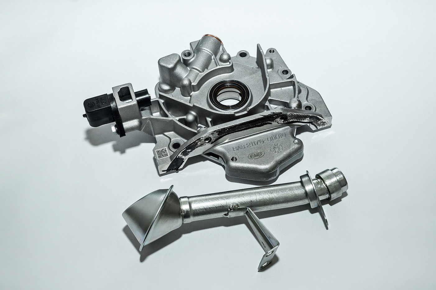

Регулировка фаз потребовала модернизации системы смазки. Установлены коренные вкладыши с маслораздающей канавкой переменного сечения – для снижения расхода масла. Впервые на вазовском моторе появился маслонасос зарубежного производства – южнокорейский GMB. Производительность отечественных насосов составляет 34–38 л/мин при оборотах двигателя 6000 об/мин, а GMB выдает 54–60 литров. Корпус насоса алюминиевый, а не чугунный. Сечение маслозаборника, разумеется, увеличено. Алюминиевый поддон картера двигателя имеет фланец для сопряжения с картером сцепления, что повышает жесткость силового агрегата. Объем масляного картера – 4,4 л против 3,2 л у двигателя 1.6.

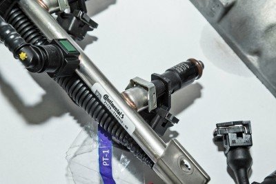

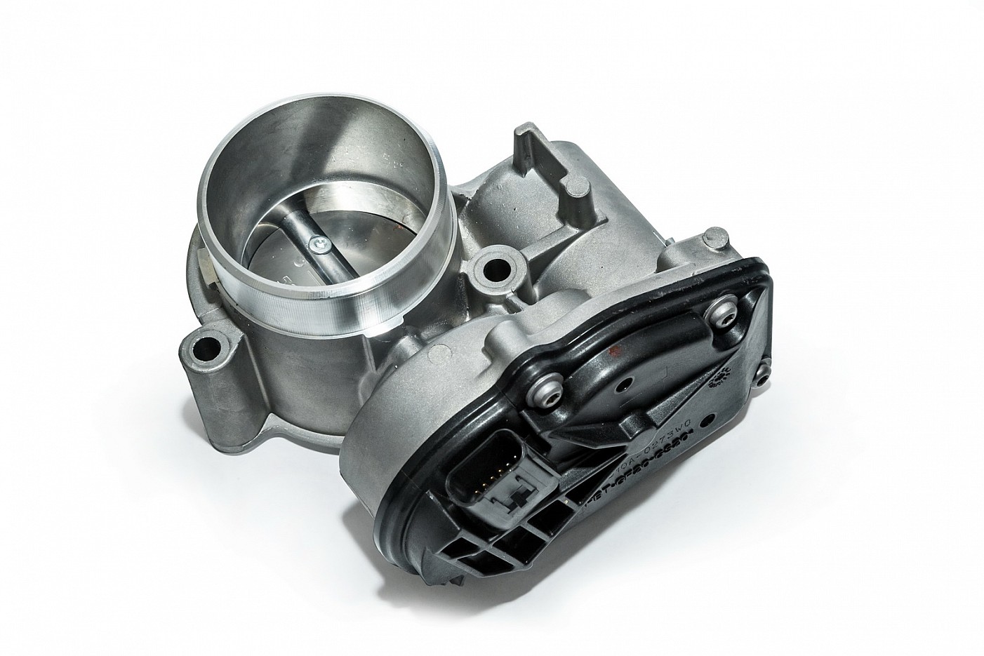

Водяной насос тоже корейский, с добротными подшипником и уплотнениями, гарантирующими надежность. Он лучше серийных вазовских: помимо прочего выше производительность. Пластиковый модуль впуска делает тольяттинская фирма Мотор-Супер. Газодинамические характеристики впускного тракта оптимизированы под новый мотор. Развитое оребрение модуля позволило уменьшить шум. Система управления двигателем работает не с показаниями массового расхода воздуха, а рассчитывает параметры через температуру и давление. Поэтому в модуле впуска есть гнездо для соответствующего датчика.

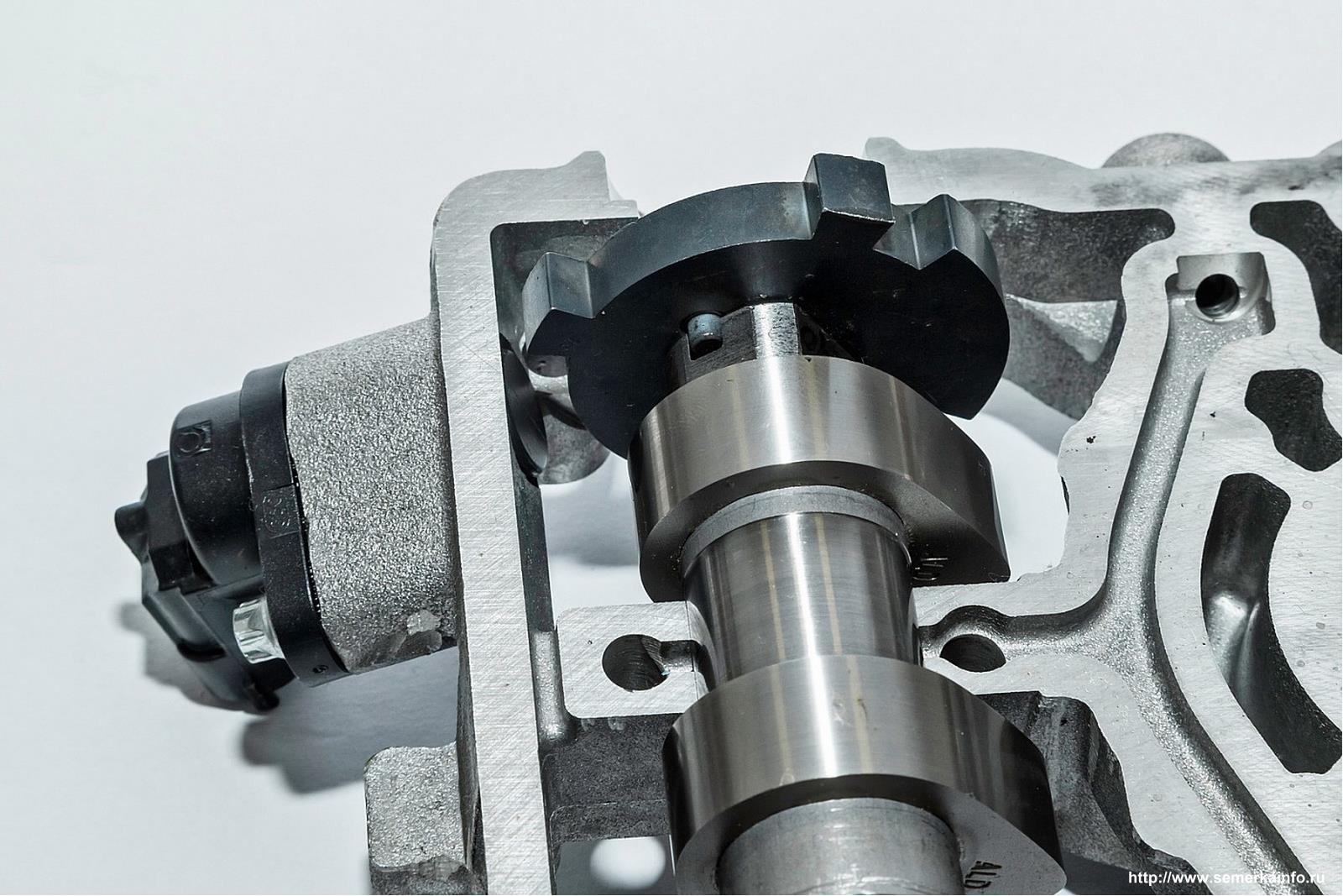

Головка блока цилиндров – отечественного производства. В литье есть дополнительные каналы, по которым масло поступает к регулятору фаз, а также гнёзда для соленоида управления регулятором и датчика фаз. На впускном распределительном валу фиксируют задающий диск, отслеживающий его положение. Значительно переработана водяная рубашка для лучшего охлаждения камеры сгорания. Кроме того, снизили сопротивление прокачиванию жидкости. Газовые каналы доработали для лучшего наполнения цилиндров и интенсификации вихревого движения топливовоздушного заряда.
Распределительные валы южнокорейского производства поставляет компания Toyota Tsusho. Они полые внутри, а кулачки изготовлены методом порошковой металлургии. Такой распределительный вал существенно легче прежнего, чугунного. Клапаны фирмы Mahle тоже облегченные, со стержнями диаметром 5 мм. Сухари, направляющие, маслосъемные колпачки – соответствующего размера. Цель облегчения – снижение инерционности системы, что дает возможность с бóльшим ускорением открывать клапан.

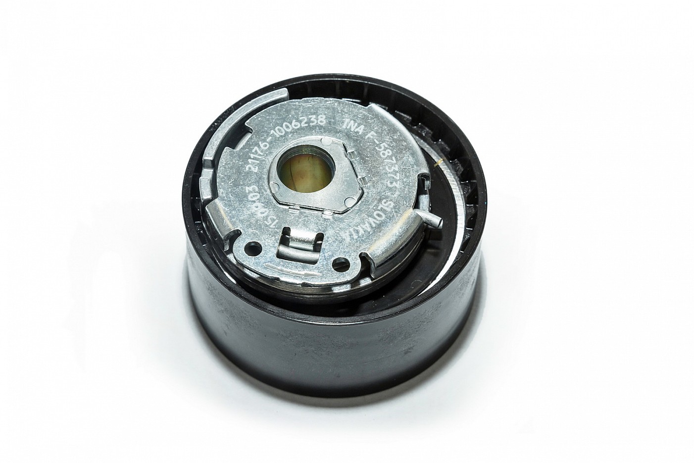

На впускном распределительном валу установлен механизм регулирования фаз гидравлического типа. Его конструкция традиционна, а вот размеры – под наш мотор. Поставщик – немецкая фирма INA. Валы приводит зубчатый ремень производства компании Continental. По заверениям заводских специалистов, он будет служить 180 000 км.

Еще позавчера прочитал про этот движок. Наконец то начали стали ставить "железные" ролики ГРМ и, будем надеяться, нормальную помпу-кореянку. Мне только это интересно как рядовому приороводу, а не вращающиеся хрени на впуске /выпуске и радиус кривошипа на утончённой шейке. "Перекладка" поршня и на 1,6 была немаленькая, а тут ваще. Громыхать будет знатно на холодную без селективной подборки... кто б ею занимался

Я нашел, что за ролики, и уже хочу себе купитьБуйный писал(а):Наконец то начали стали ставить "железные" ролики ГРМ
