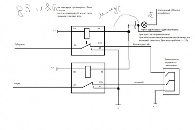

dragon61 писал(а):swinaky
1. при выключенных габаритах:
положение подрулевого ни на что не влияет, ближний горит ВСЕГДА.
2. при включённых габаритах:
в верхнем и среднем положении горит ближний. в нижнем положении добавляется ещё и дальний.
Все именно так для вашей схемы. Вот только я не довключаю габариты.
dragon61 писал(а):это ты этой ситуации хотел избежать подключая ещё габариты?
да. Было бы не приятно, если ночью какой-то лихач въедет мне взад в тумане лишь потому, что не видел моих габаритов. Вручную довключить можно забыть, ведь фары-то светят!
Я вложил схему света семерки. Подумаем о работе нашей схемы. Что мы доработали? Просто всегда подаем 12В на включение реле ближнего света Р6 (через диод с обмотки возбуждения генератора).
Если мы включим дальний без габаритов, на реле Р5 дальнего света ничего не будет, а ближний все равно будет гореть. Если включим габариты, будут работать оба реле Р6 и Р5, то есть ближний и дальний. Это на мой взгляд нехорошо для проводки и аккумулятора, да и просто филосовский вопрос "зачем?". Для исключения одновременной работы ближнего и дальнего предлагали добавить реле. Но я посто изменил точку включения. Я подаю 12В не напрямую на реле Р6(Ш1/3), а на подрулевой переключатель (контакт 5 зеленый провод). В итоге при заведенном двигателе у нас на подрулевом переключателе всегда 12В, которые он подает либо на Р5, либо на Р6. Соответственно горит либо дальний, либо ближний. Ну и габариты при свете всегда горят, что обеспечивает второй диод для ближнего и третий диод для дальнего. Всю схему выложу чуть позже. Вроде разжевал как смог.

swinaky
ну понятно, тобою обозначены две проблемы однодиодной схемы:
1.неавтоматическое включение габаритов
2.отсутствие возможности включить дальний (но моргнуть им можно) при выключенных габаритах.
тремя диодамы ты хочешь их решить...
схема схемой, но полевые испытания скажут последнее слово,
всё ли получилось...
ждём и схему и отчёт по испытаниям...
единственное что смущает твоя фраза:
Еду как всегда ночью на автосвете, включаю дальний свет и остаюсь во тьме!
как такое могло быть?
если твоя трёхдиодная схемка покажет себя нормально, то попытаюсь её вживить в своего Шевика, но не сейчас, а как гарантия закончится... а в пятёрке будет достаточно и одного диода.
а ещё, по-хорошему, её куда-то бы прикрепить в непотопляемые аналы форума как победителя в номинации "самое элегантное и дешёвое решение"
Думаю, имел в виду, что при включении дальнего потухли габариты.

dragon61 писал(а): единственное что смущает твоя фраза:
виноват, неточно выразился.
Водолаз меня понял.
VodolAZ писал(а): Думаю, имел в виду, что при включении дальнего потухли габариты.
В любом случае сейчас переделал все по схемурик4. Проездил уже несколько месяцев, при дальнем довключаю габариты.
вот яж и не пойму, такого быть не должно,
габариты не могут потухнуть из-за включения дальнего по определению,
т.к. между ними не никакой связи. габариты сами по себе. либо вкл. либо выкл.
вот же мои эксперименты:
на досуге покручу схемурик5 и поломаю голову, как оно должно работать, но только на досуге :rolleyes:
согласен, не должно. чудес не бывает.
скорее всего я перепутал провода и подключился не туда в первый раз.
в любом случае сейчас все работает как надо.

Подскажите а вот эта схема будет работать. И будет ли отключаться ближний когда будет включен дальний.
