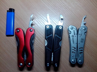

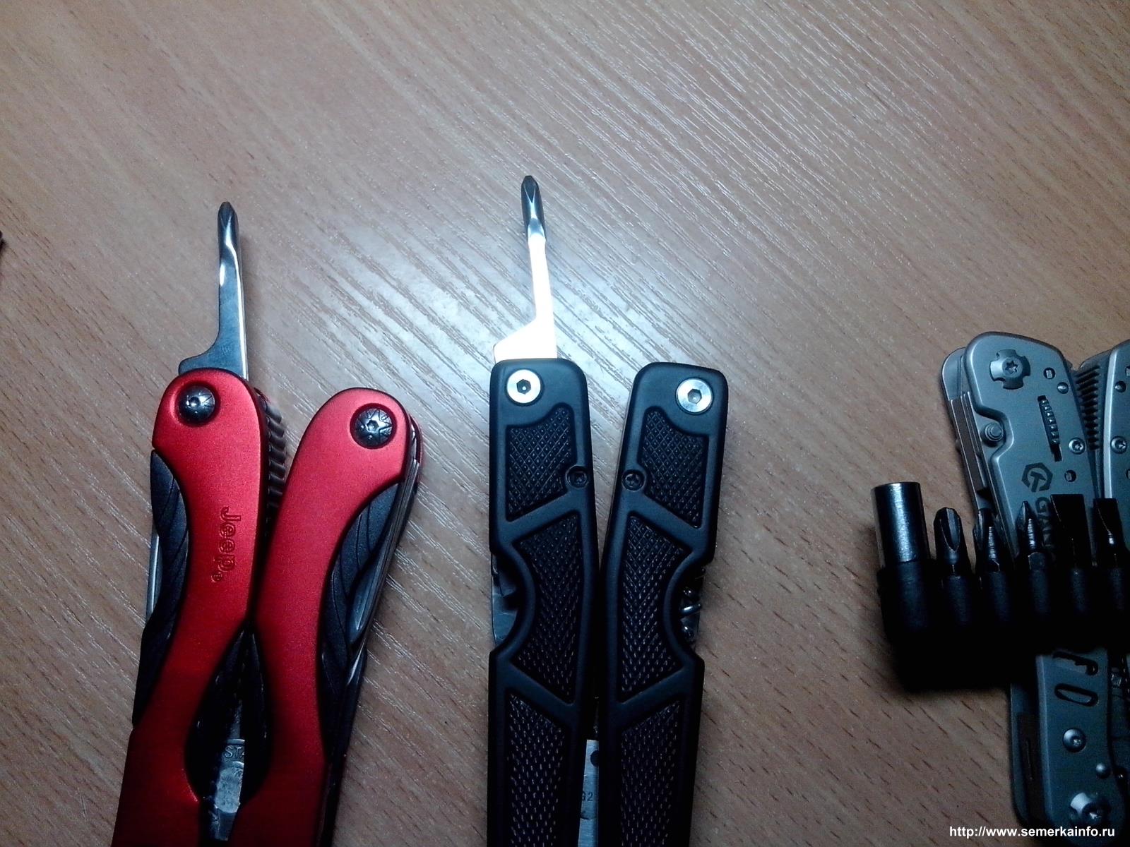

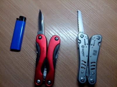

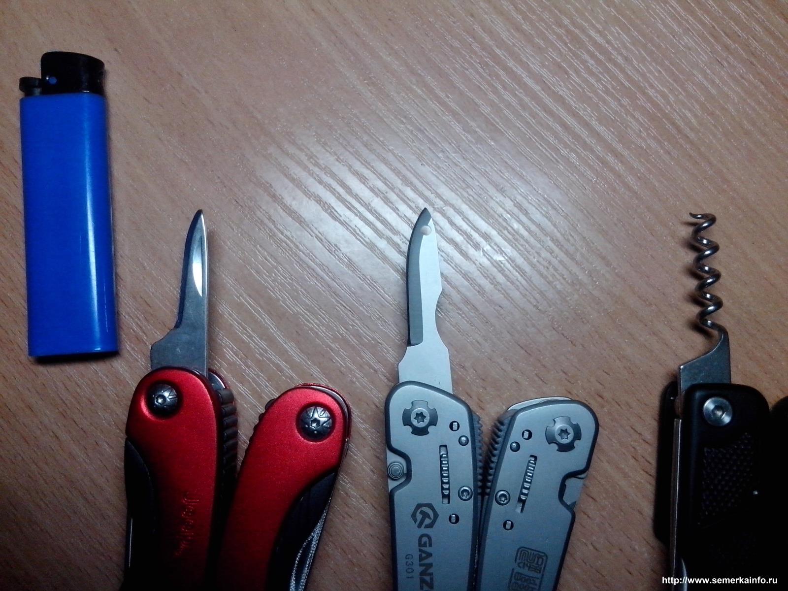

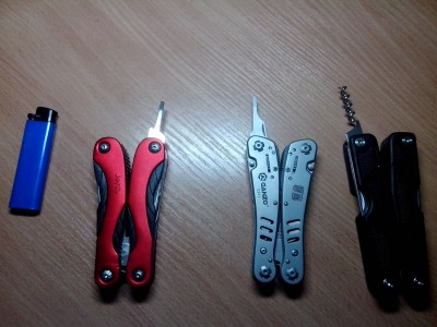

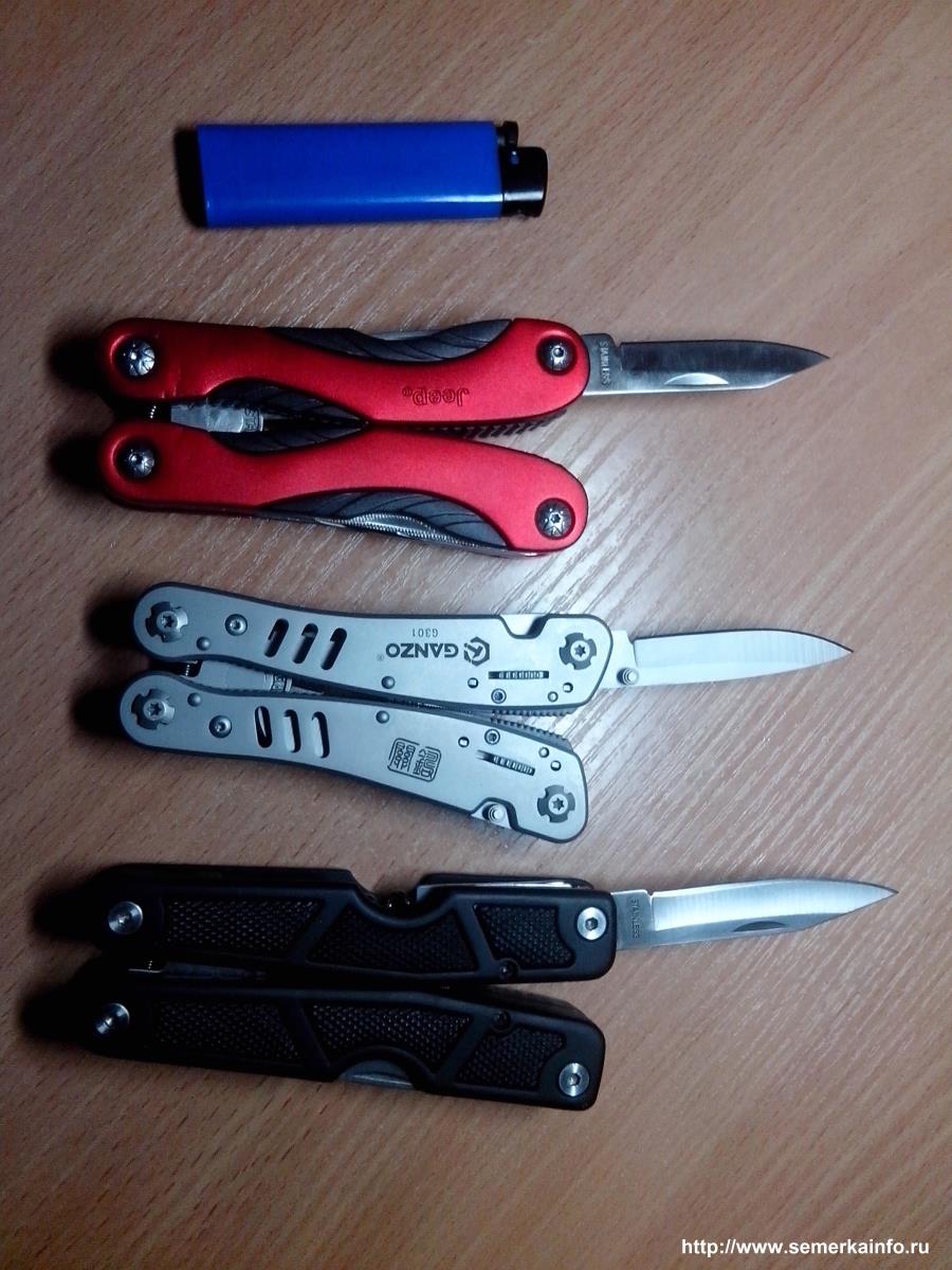

В общем пришла посылочка с китая. В ней в такой вот модной подарочной коробке "породистый китаец". Топовая(на момент заказа, сейчас вышла еще одна) модель мультитула Ganzo. Пришлось отдать за это дело 1400р.
На почтовом конверте было заявлено, что это адаптер весом 200гр, и ценой в 5 баксов. Странно... Ведь в реальности и ценник другой, и вес 500гр.
Начитался интернета и взял на обзор мультитул, который задарил.
Поехали:
1. "Jeep", с сайта эвербаин. 309р.
Производитель неизвестен (под этим лейблом бывают OEM Ganzo, но с этой моделью не повезло). Довольно гаденькая штука. Будем звать его "красный".
2. "Yagnob YG222", с полочки в рыболовном магазине. 400р.
Данная модель это OEM Ganzo. Сделана на базе модели G108, путем перелицовки ручек и заменой трех(!) предметов на штопор. G108, это самый большой мультитул у Ganzo, имеет самые массивные пассатижи. будем звать его "черный".
3. "Ganzo G301", с сайта алиэкспресс. 1400р.
На данный момент у ганзо появилась модель G302, у которой элемент кусачек выполнен съемным (видать там кусачки совсем злые). будем звать "ганзо".
Народ любит делать "вертолетный" тест. Берут монетку на манер 50коп. старого образца (латунь там вроде), кусают кусачками в четырех местах, и полученные "лопасти" гнут пассатижами, в итоге получается такой "пропеллер".
Так могут развлекаться владельцы лезерманов, и других мультитулов у которых кусачки режут от оси, у них же для перекусывания проволоки у самой оси выполнена в кусачках выемка, чтобы проволока не выскакивала вперед.
Такой тест обозреваемым не по зубам. красный уже по виду не внушает доверия, плюс элемент кусачек сходится почти параллельно. черный и ганзо имеют элемент кусачек который сходится при перекусыванию к оси. (кстати у черного, который довольно старенькая модель, видно, что делали с оглядкой на лезерман, тоже есть выемка под проволоку, совершенно бесполезная(даже вредная), т.к. кусачки стараются прижать проволоку к оси. у ганзо это учтено, выемки уже нет).
В общем перекусывал гвоздь с диаметром около 2мм.
Красный. Не перекусил, точнее я не стал дальше пробовать. Для начала сделал "укус" и поглядел на кромки кусачек, появилось небольшое замятие... Да и рукоятки к пассатижам както не очень брутально крепятся. В общем только медь и алюминий.
Хозяевам подобных слабых китайцев могу сказать пару обнадеживающих вещей:
- иногда лучше когда гнется и мнется, чем когда лопается каленное и отлетает очень сильно и больно. Вычитал на форуме в теме поломок лезерманов (кстати очень такой обширной), отлетевшая половинка пассатиж глубоко рубанула по щеке... ему их по гарантии починили, так что человек доволен лезерманом и их гарантией... только вот вопрос, а был бы он доволен если не щеку, а в глаз?
- проволоку обычно не обязательно перекусывать, ее можно отламывать перегибанием...
Черный. Перекусил, давить пришлось двумя руками. Гвоздь кусался в выемке, замятия нет, только вот ось пассатижей теперь имеет микроскопический люфт.
Ганзо. Перекусил, одной рукой (но усилие приличное). Последствий нет.
