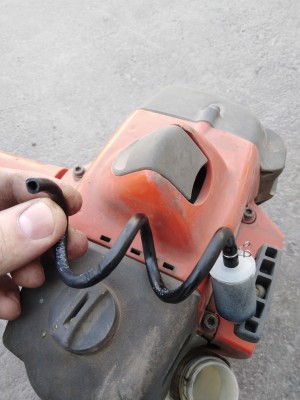

Коса нна работе хускварна 327 рд стала глохнуть после 15-20 минут работы, думал карб, весь разобрал, почистил, бесполезно, топливо не накачивается, внимательный осмотр, прослушивание обнаружило подсос воздуха через перетертый топливопровод в баке… вибрация так ее… получается пока уровень топлива выше дырки, то все хорошо, снизмлся и начинает глохнуть. Вот так вот, хускварна хускварной, а шланги китайские есть шланги китайские :-)

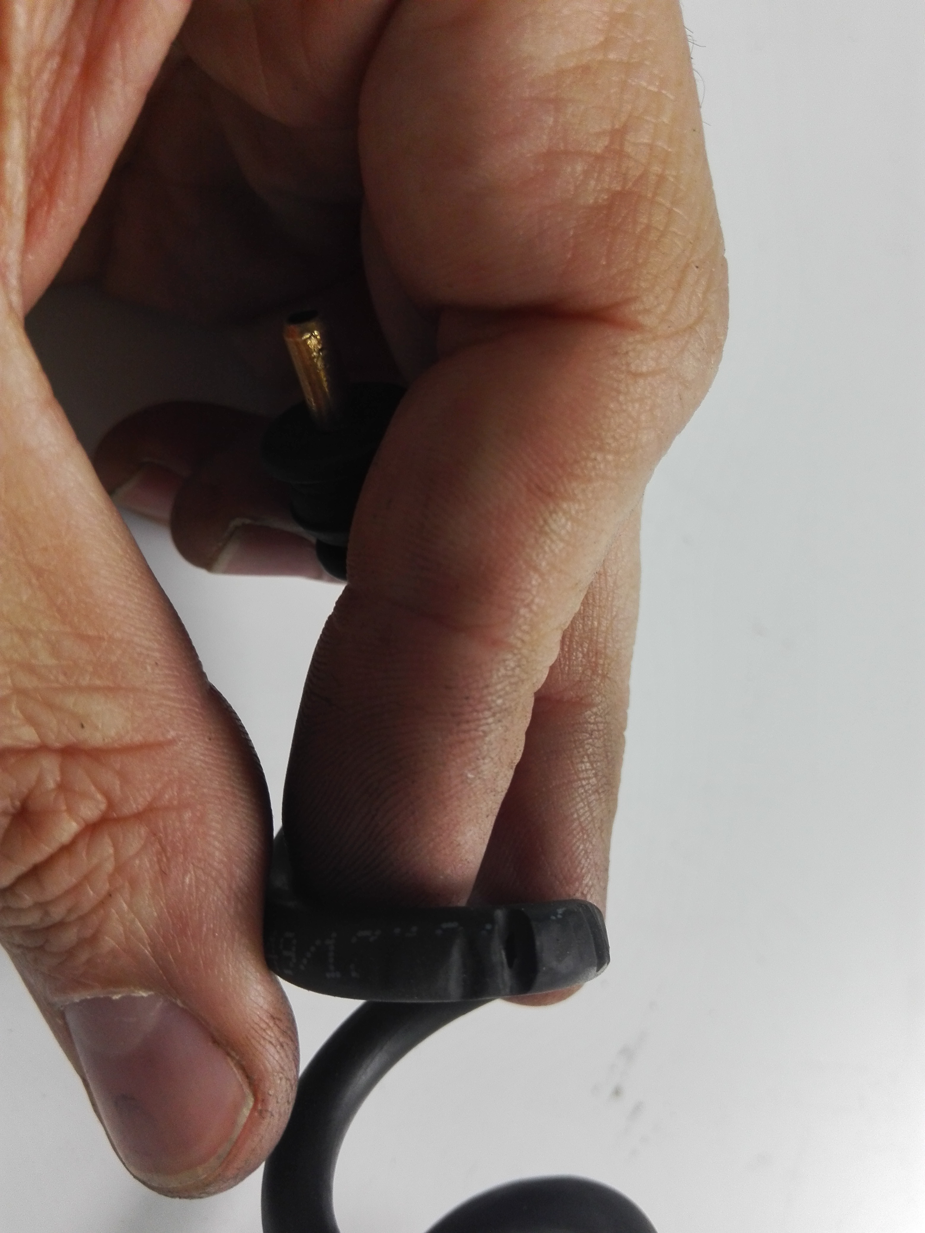

Вторая хуска 327 удивила шлангом топливопровода, теперь просто отломился по штуцеру в баке, эксплуатация каждый сезон с 2010 года. Также видны натертости от вибрации.
