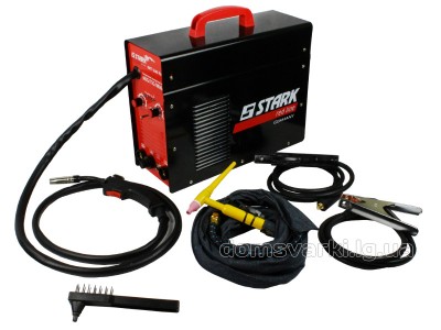

Итак выбор ложится токо на апараты универсалы, вчера ходил по магам предложили такую "мечту"
STARK IMT-200 PROFI MIG/TIG/MMA
Итак разбирался с этими режимами что они из себя представляют. И вот что понял, если не так поправьте.
режим MMA - это сварка обычными электродами класика (уголки и прочее, по дому, огороду)
режим MIG/MAG - это для сварки авто и прочее, где нужен прочный шёв. MIG/MAG это проволка с газом (углекислота, аргон) или без газа - но проволка нужна порошковая.
режим TIG - этот новая приблуда для сварки алюминия и прочего наворочено. сварка токо с аргоном и каким то замудрёным вольврамовым стержнем.
Вот такая мечта этот старк, но есть один минус, нах**р мне нужен режим TIG, а самое главное нет возможности подключать углекислоту и нормальную проволку. Стоит 3500грн.

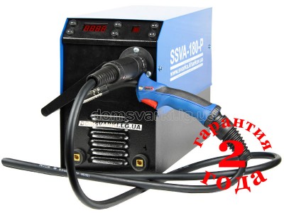

И Вот такая другая мечта SSVA-180-P с немецкой горелкой MB15AK «4 в 1» полуавтомат, электрод, зарядное, пусковое. Стоит она почти 5 касарей :confused:
В нём есть 2 ражима сварки MIG/MAG и MMA. Т.е. этот апарат варит электродами, проволкой с углекислотой и порошковой проволкой. НО есть одна проблема регулировка и выставление всего осуществляется с помощью цифрового режима, А я недоверяю этой цифре. Высока вероятность что гавкнется моя мрия :D И нах**на мне зарядка для акб и пуковое в сварке :hmmm:

ну для начала, чем больше опций тем хуже
лучше бери полуавтомат помощнее, скажем с проволокой до 1,2мм, навалишь тока поболее будешь и 10мм варить, а до 5 мм, можно и так, либо для тонкого до 0,8 мм и электродник дешево и сердито - переменный транс, либо подороже но инвертор

дим 99 писал(а):И Вот такая другая мечта SSVA-180-P
привет, являюсь владельцем этой "мечты" :relax:
аппарат действительно неплох, электродом 5-й варит, но на грани,нужно как минимум иметь хорошую сеть, 4-й и ниже все отлично, ПА варит еще лучше, очень гибкие настройки, правка вольт-амперной хар-ки, проволокой 0.8 без проблем сваривает метал от 0.6 до 3мм. (тоньше и толще не пробовал), можно использовать 1мм. (1.2мм. крайне не рекомендуют), зарядно-пусковое без проблем заводит УАЗа, заряжал АКБ ГАЗа, ни каких не неожиданностей, режим ТИГ в прошивке аппарата присутствует, но только на программном уровне, для сварки в аргоне нужно изначально заказывать комплектацию ...+tig, или отправлять позже сварочник в Харьков на доукомплектацию
так же нужно помнить, что все же работает сварщик, а уж потом аппарат, ожидать, что за 5тыс., он сам будет варить не стоит :no:
PS. с уважением :beer2:

Как раз скоро планирую заказать по инет магу, но беспокоит момент про порошковую проволку, спросил в маге, сказали что всё делается и идёт уже как дополнительное, но надо заранее предупредить. Щас ещё поспрашую пару вопросов в маге, дособираю гроши (осталось ещё чучуть) и мечта будет уже в дороге. :D

а с углекислотой не хотите морочится? если объем работ не большой, то конечно можно использовать и флюсовую проволоку (хотя качество швов на ней все же ниже), а если аппарат будет работать много и долго, то я однозначно за углекислоту :yes:
