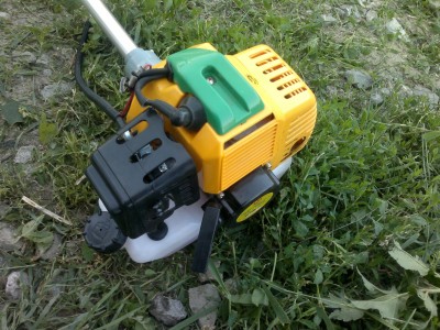

Что так ни кто и не поможет. Заводится она только если бенз со шприца в цилиндр плеснуть и работает только на полном газу

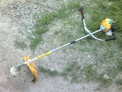

довелось мне данным инструментом поработать:
марка калибр.
родную шпулю уже кончил, вторая марки паккард потрескалась после сегодняшней"прополки".
может проще раз и навсегда заменить на нож? если это конечно возможно.

Вчера разобрал по новой карб ,выяснилось что бензонасос не качал топливо,продул поновой иглу со съемом, топливо начило качать , стала заводиться ,но заливает страшно при полностью закрученном винте качества работает без нажатия газа,при малеишем нажатии глохнет

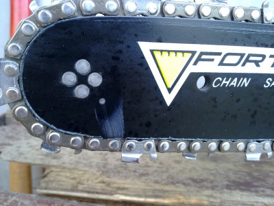

Classic писал(а):бензопила ЭНКОР!
а зачем стрелка на шине нанесена? шину надо переодически переворачивать для равномерного износа и стрелка окажется в обратном направлении. видны китайские корни производства LOL

Medved@790 писал(а):родную шпулю уже кончил, вторая марки паккард потрескалась после сегодняшней"прополки".
Prepod48 писал(а):судя по виду к ней подойдет шпуля от STIHL - возьми и забудешь про шпулю, у китайских моделей они на один сезон
а у ножа и лески разное назначение, да и каменистые и сучковатые места лучше и безопаснее косить леской, ножи, которые с ними идут предназначены для густой травы и мелкой поросли
взял Паккард пг1 (вроде), один покос мелкий и уже есть трещинка :eptel: вообще со шпулями не охота дел иметь.
я поставил нож. камни прежвижу, малину косит шикарно, травку аккуратнее возле заборов/домов приходится проходить; оборотов давать не надо - чуть-чуть подгазовываешь и все.

Решил я свою проблему с косой,дело было в сальнике коленвала со стороны стартера. Он был порван и как следствие не было герметичности в картере и поэтому бензонасос не кочал бенз в карб. Решил отписатся вдруг кому пригодится. Салбни у кос видать почти все одинаковые(12/22/7). К нутеру подошол от штиля как родной.

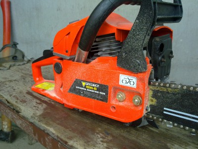

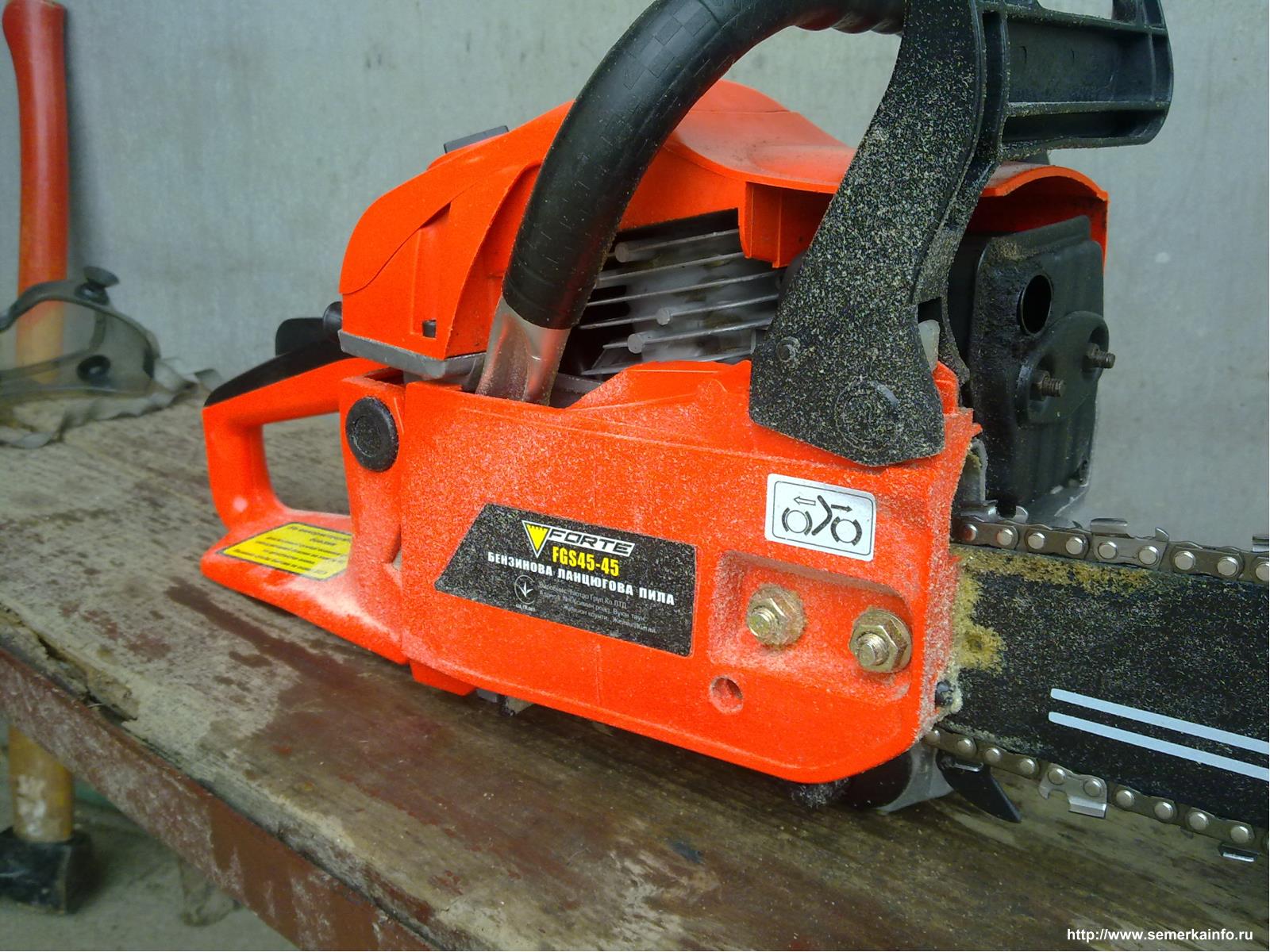

Обзавелся давече таким вот агрегатом:
... и КамАЗом дров...
После снятия всех облоев и протяжки всего, что не дотянули кЕтайские ручонки, - вполне достойный агрегат получается. Цепь приходилось подтягивать первые два рабочие бачка топлива (обкатывал кстати "одним бачком" на холостом ходу с периодическими прогазовками), дальше видать прикаталась и вытягиваться перестала. В конце рабочего дня подвожу зубья по шаблону, шприцую шину ФИОЛом, обдуваю сжатым воздухом и чищу воздушный фильтр. Бензин 95-й, масло дойчевское. Думаю послужит игрушка во благо семьи...

viklord писал(а): Бензин 95-й,
Чёт кучеряво для пилы. :) По-моему, весь бензоинструмент 92 хавает.
viklord
Дальнобой semerka.info
Сообщения: 2018
Благодарил (а): 289 раз
Поблагодарили: 420 раз
Re: Бензоинструмент
Непрочитанное сообщение viklord » Вт апр 28, 2015 17:51:31
Prepod48 писал(а):не лениться шприцевать ведомую звездочку, а то ей каюк быстро придет.
дык то понятно, потому и написал.
Classic писал(а):Чёт кучеряво для пилы. По-моему, весь бензоинструмент 92 хавает.
так и здесь в инструкции написано не ниже 89-го... Но... В гараже всегда резерв для Урагана есть ,его и лью если что в бензоинструмент. Кстати бензогенератору моему нравится именно 95-й, на 92-м и запуск не тот и вонь стоит несусветная.

Кстати, может кто подскажет чего...
В процессе резки дров закончилось у меня "цепное масло". Минералка (Al-Ko). Заменил я его полусинтетикой Кастролевской, той которая вечно остается в канистрах по 150...200 грамм после смены масла в двигателе. Вот ее насобиралось немного ни мало - 3,7 л за все время. Выбросить жалко было в свое время, собирал, сейчас вот применил.
Чем чревато это?

Это супер :thumbsup: , оно же не в движок льется, а смазывает так же, только цепное более липучее, а фирменное еще и биоразлагаемое, червячки не страдают :psih: . Я на работе Хускварну 365 на цепь лью уже 5 лет М8Г2, главное не отработку.
