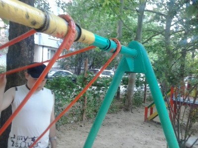

Окромя всего прочего, хочу сварить детям и поставит в саду качели...
Всё никак не могу сообразить как лучше крепить к балке сами качели :hmmm:

andy писал(а):Всё никак не могу сообразить как лучше крепить к балке сами качели
Два подшипника :thum1: в обоймах (корпусах). "Лом" - в отверстие подшибов, цепи/штанги к наружной обойме на сварке.

Буйный писал(а):Два подшипника :thum1: в обоймах (корпусах). "Лом" - в отверстие подшибов, цепи/штанги к наружной обойме на сварке.
Для чайника можно фото :whistlin: ?

andy писал(а):Для чайника можно фото ?
Тут viewtopic.php?p=628575#p628575 мелко снято. На днях укрупню для тебя. Основное достоинство качелей на подшипниках - долгое качание :thum1:
