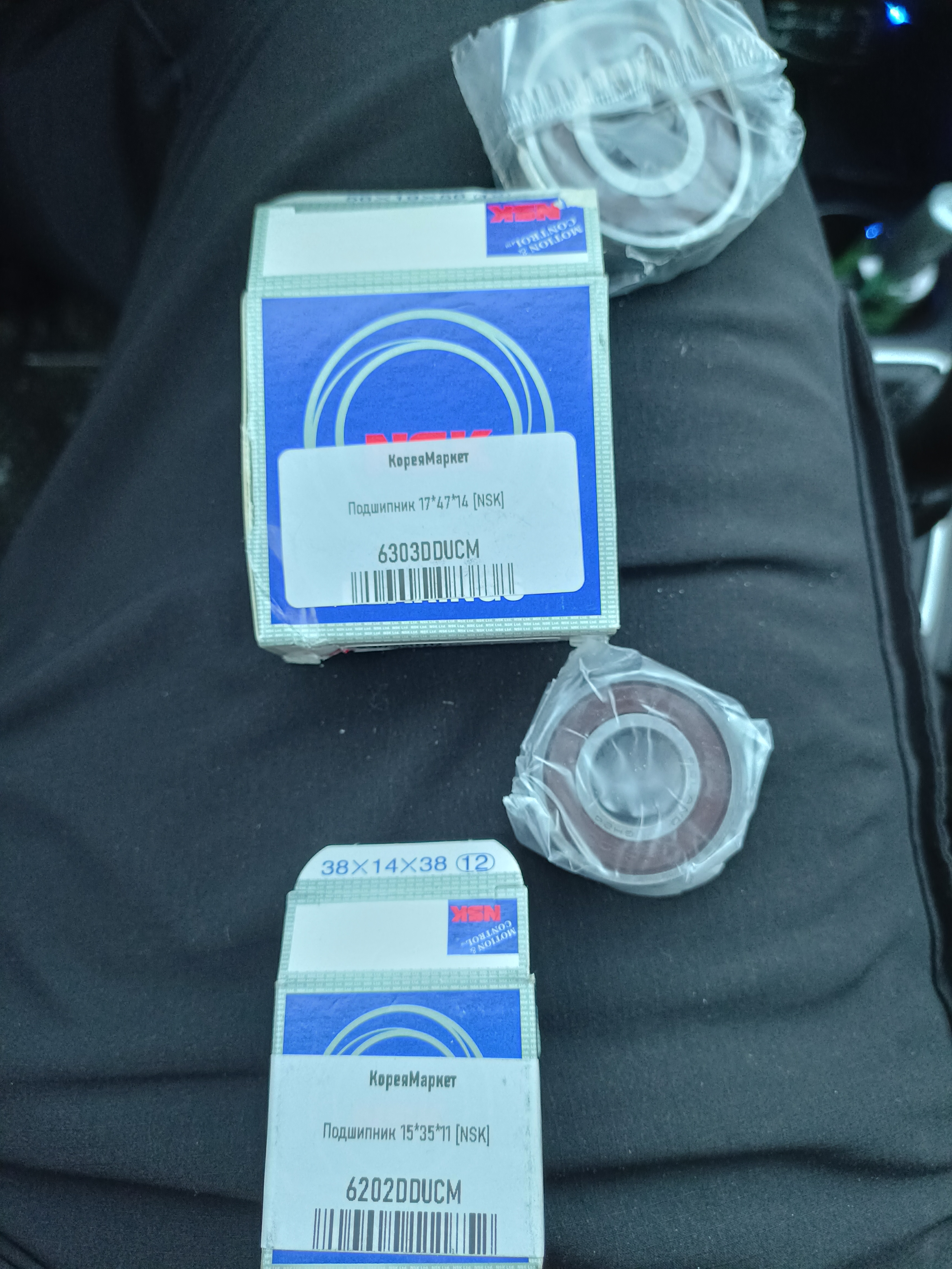

Ну что ж господа, с новым годом! Обновим бортовик.
К ста тысячам пробега в сильные морозы заверещал какой-то подшипник. Заменил обводной сам, а потом загнал авту на сто для замены подшипников генератора. Дело было в подшипниках последнего. Самому за -30 менять мне не улыбается.
Заодно подкинул опору от комфорт-кастом, усиленную вперёд перекинул. Две одинаковые алюминиевые скончались за полтора-два года, отслоившись от корпуса резиной.

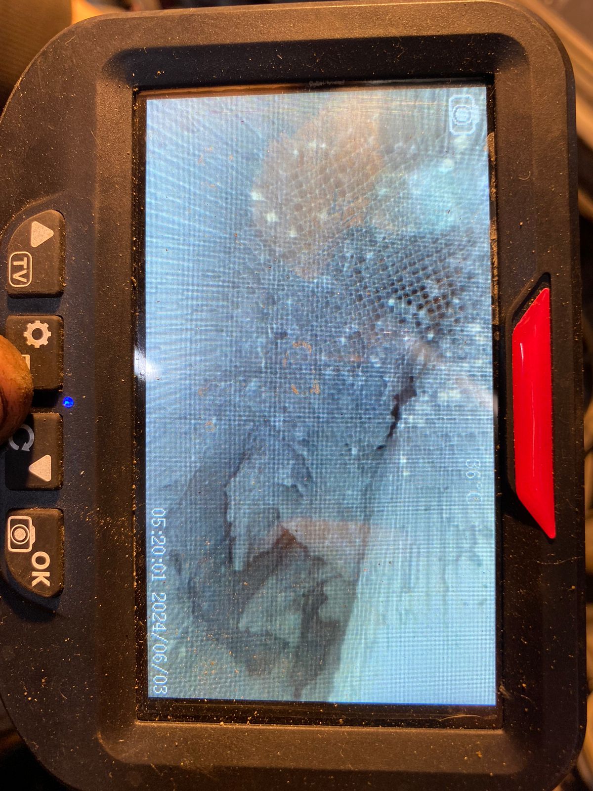

На 105000км авто начало дымить после длительного и не очень простоя. Это сильно огорчило меня, зная что на сотне делал эндоскопию, замерял компрессию и знаю значение давления масла. Возможно этому дымлению предшествовала кончина катализатора и два синуса на обоих ДК, ведь расход масла не увеличился за последнее время.
Вообщем сегодня была замеряна компрессия (около 13бар), сделала раскоксовка, промывка масляной системы лавром и промывочным маслом Волга чего-то там. Залит маннол экстрим 5в40, масляный Айко ц-111, воздушный гудвилл, салонный бигфильтр.

Наказать за неделю около 500км после замены масла, половину из этого топил по трассе ~150 чтоб успеть в город вернуться к смене - щуп как был полный, так и остался. Ремонтники отписались масло на ЦПГ после простоя; на клапанах масла практически не было. Жду замеров. Ожидаю изношенные кольца за 3т.км. пробега как катализатор начал ошибку рисовать с пилой по двум ДК одновременно, но хоть на запуске не было перекладки на слух. Интересны тепловые зазоры.

Вводные таковы: катализатору хана; низ без эллипса и в допуске; предлагают ревизию головы и удаление керамики в катколлекторе. Настаиваю на замене колец на наборные в обязательном порядке.

Толя, мне парни только вчера видео скинули где всё до винтика раскидано и всё блестит как у кота; даже на поршнях жаровой пояс чистейший по моему мнению; коробчатые кольца немного закоксованы. Изнутри и сбоков поршни блестящие; голова тоже.
Изначально ремонтники говорили что масло было на цилиндрах и его не было на клапанах; я понял почему - нагарище на впускных клапанах просто его впитывал когда мотор был заглушен. Шучу конечно.

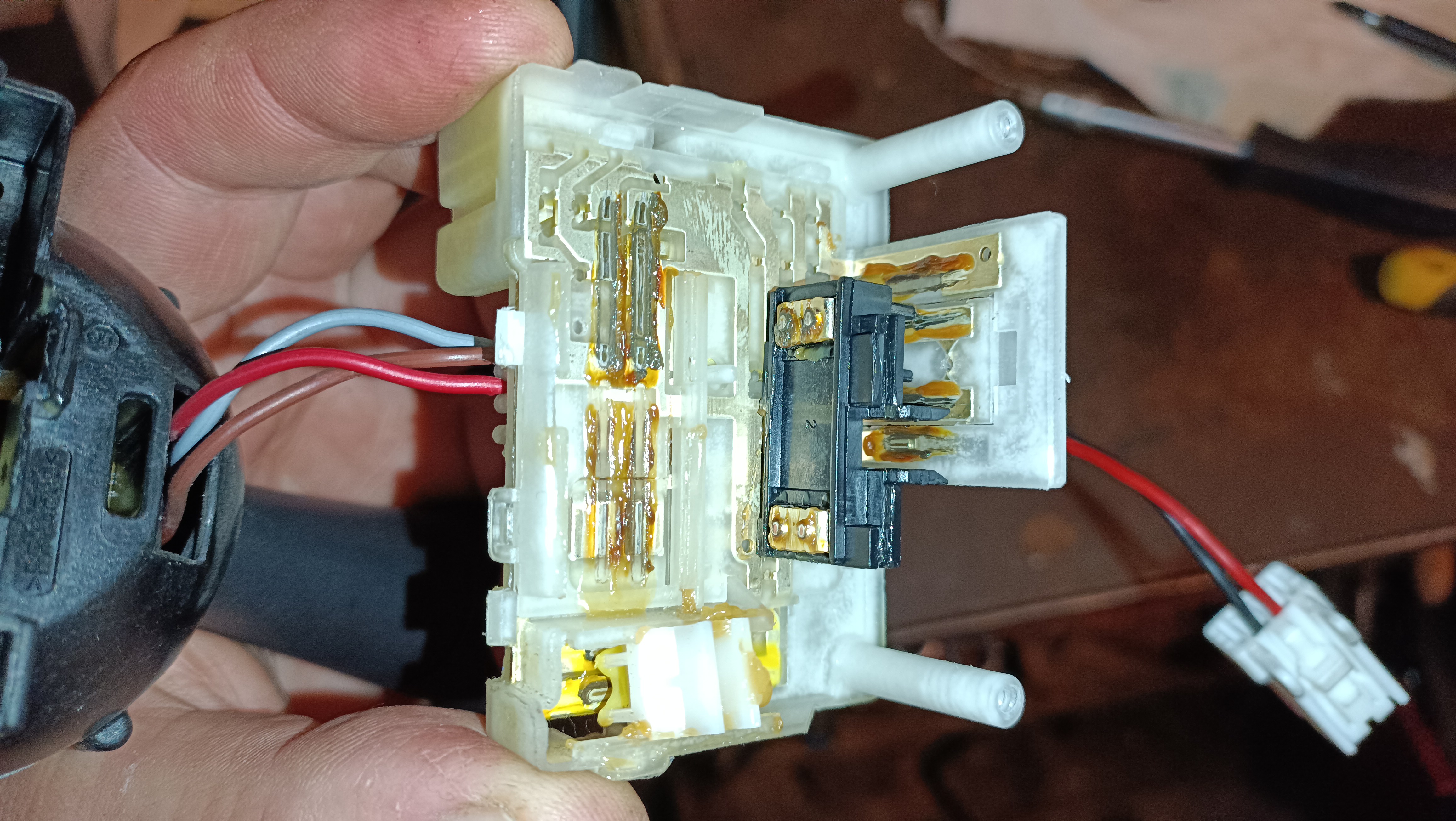

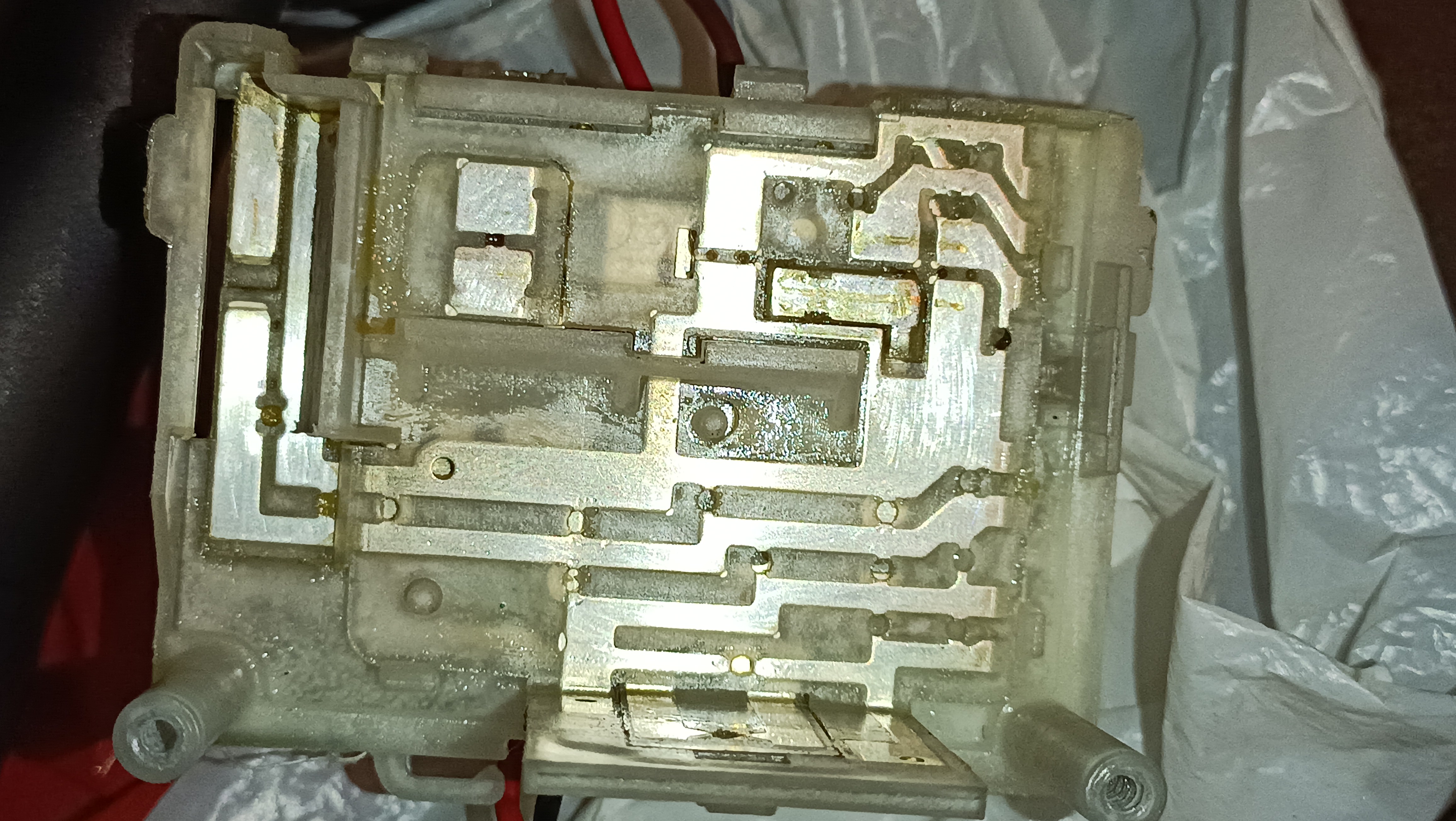

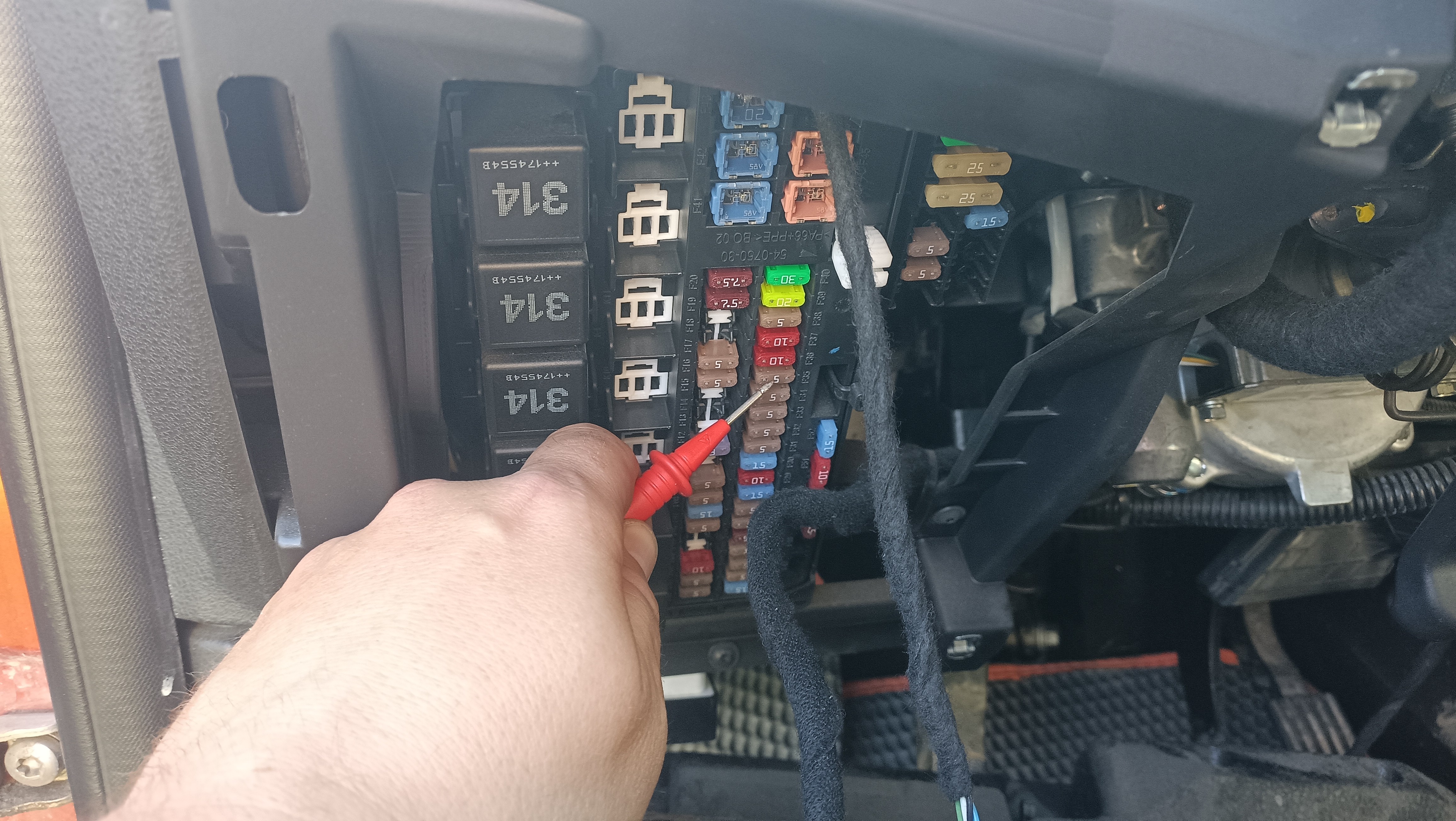

Схождение сделано. Перебран подрулевой переключатель света в поиске неисправности сигнала и отсутствия габаритов, но оказался пред; когда руль на шлиц перекидывали, то коротнули контакт. Ловил глюки при переключении света, поэтому и думал на переключатель.
Теперь по шлейфу всё ровно и по схождению тоже, и поворотники мягонько переключаются.
Гофра 150*50 переварена у ребят, которые выхлоп собирали.
Как символично)))
Виновник проишествия
