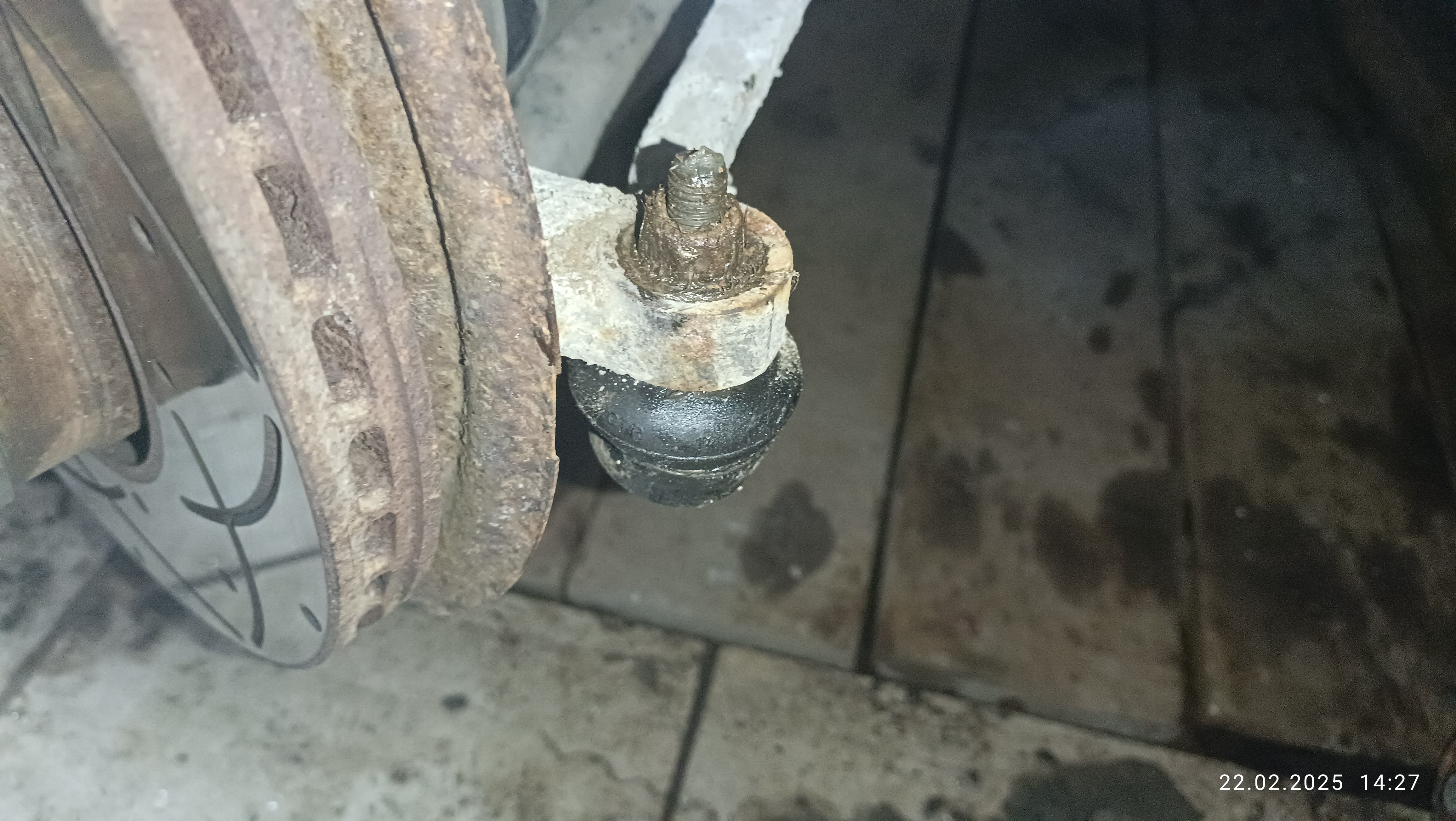

Пока был в теплом гараже, заменил пыльники на рулевых тягах. Не стал заморачиваться и снял с более чем живых ctr.

Medved@790 писал(а):
Сб фев 22, 2025 13:15:52
По причине..?

Непрочитанное сообщение Medved@790 » Вс фев 23, 2025 3:07:22
Сб фев 22, 2025 15:55:16
По причине..?
Толя, там фотка показывает состояние ДО. Все растрескались. До весенней слякоти полюбас надо было заменить чтобы не кончить наконечники.
