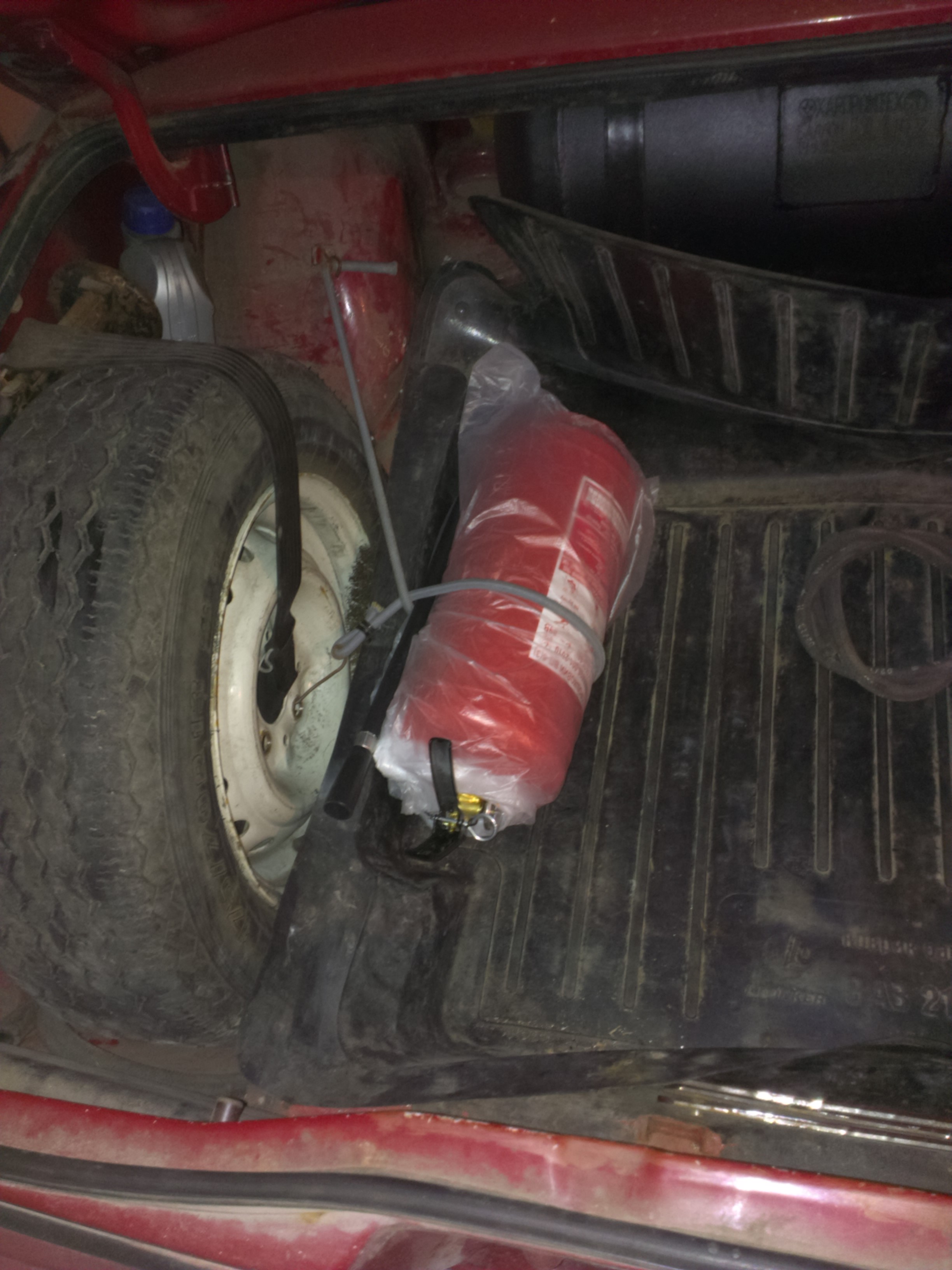

Непрочитанное сообщение DJTigra » Вс апр 09, 2017 17:28:57
завтра иду забирать
Сообщения: 47929
Поблагодарили: 3744 раза
Re: "Таинственный" тигровый жигулятор...
Непрочитанное сообщение Антон80 » Вс апр 09, 2017 17:33:53
Где ты хочешь возить ОП-5? :confused:
Непрочитанное сообщение Препод48рус » Вс апр 09, 2017 19:19:19
В габажнике он будет гармонично смотреться с 50 литровым баллоном гбо :psih:

Непрочитанное сообщение DJTigra » Вс апр 09, 2017 22:37:26
Антон80 писал(а):Где ты хочешь возить ОП-5?
Препод48рус писал(а):В габажнике
ну да. туда буду думать, как привязать. как посмотрел видео, где возле машины с десяток огнетухов и машина горит, то лучше будет пусть больше
Оффтопик: а так я думал, что он на 5л а не на 7 ))
