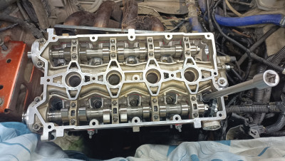

Ну чтож, мотор полностью перебран после нерадивого автосервиса и ожидает разъёмов форсунок под обжимные клеммы (в городе только под скрутки имеются, но хочется исключить данный узел). Техжидкости залиты. Всё прокладки новые. Масляный насос остался родной gmb.
Поиск детонации привёл к полной переборке мотора. По итогу замена разных сошедшихся поршневых колец на комплектные NE от Фольксваген 1,2/1,5/2,0мм; замена упорных полуколец (износ на обоих порядка 0,4мм, а допуск 0,05-0,26мм); замена помпы на лузар турбо; замена выжимного подшипника на ina/luk.

Сегодня получил новые разъемы форсунок. Понял что дебилы сломали родные при монтаже коллектора. Я скинул разъёмы, одел коллектор, снизу аккуратно надел разъёмы отвёрткой; всё.
Это ж надо быть некой тупорогой субстанцией, чтоб вытворить этакое непотребство.
Ладно, моторчик заведён. Компрессию сейчас мерить, наверное, бесполезно было. От 12 до 13. Накинем капот и авление масла завтра измерю.

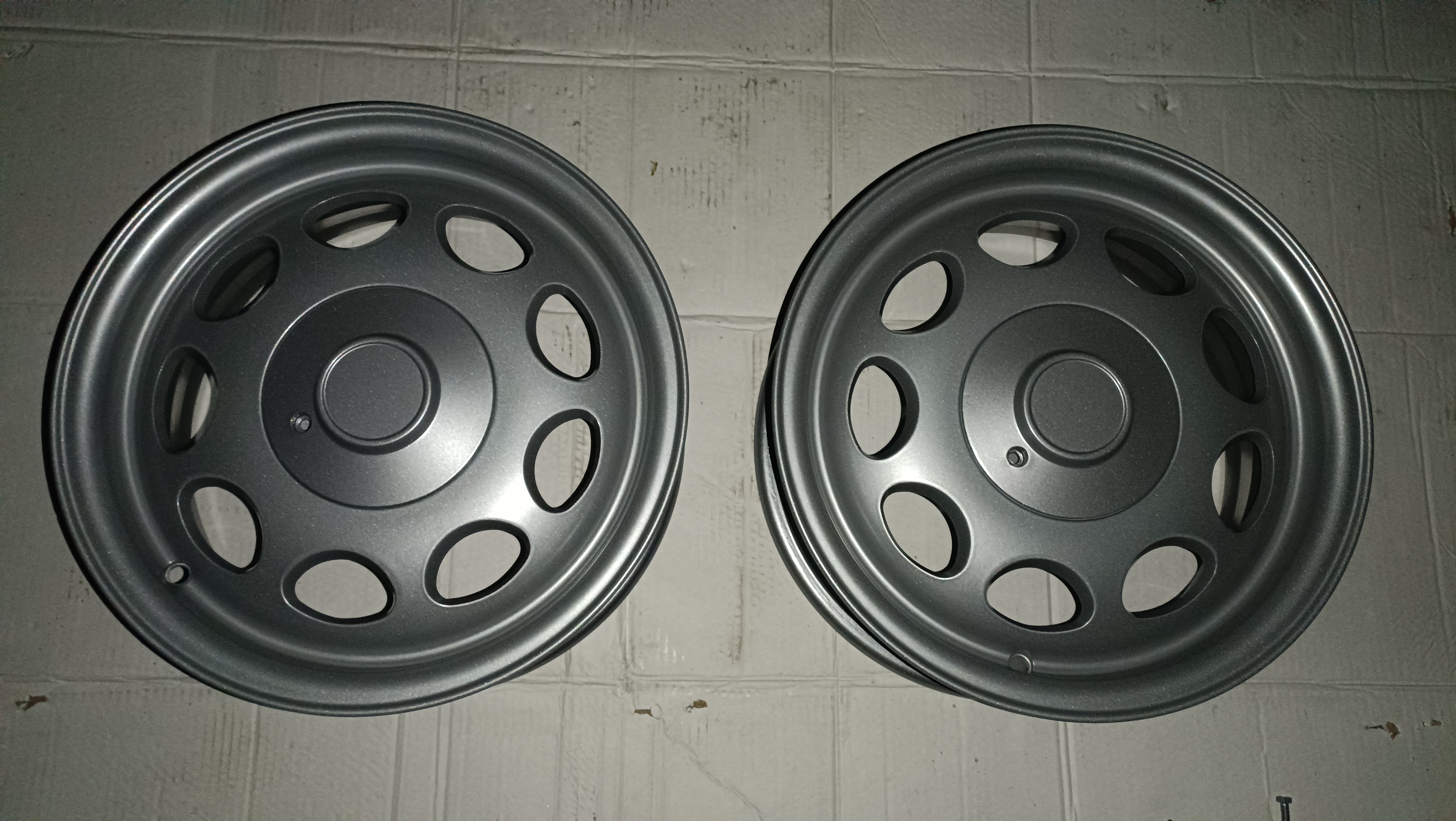

А пока оприходовал диски, присланные из Крыма. Отдал в порошок. Собрал на новой фрикционке и вчера поставил. Вид стал посимпотичней.

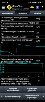

Отрыгнул кислородник на 113т.км. Внезапно. То заглохнет, то коррекции в космос улетят, то сигнал в в 0 или 1 вольт колбасит. Проанализировал наличие в разных магазах, взял оригинал в ладе за 4300 от Рено, бош.
Авто в строю.
