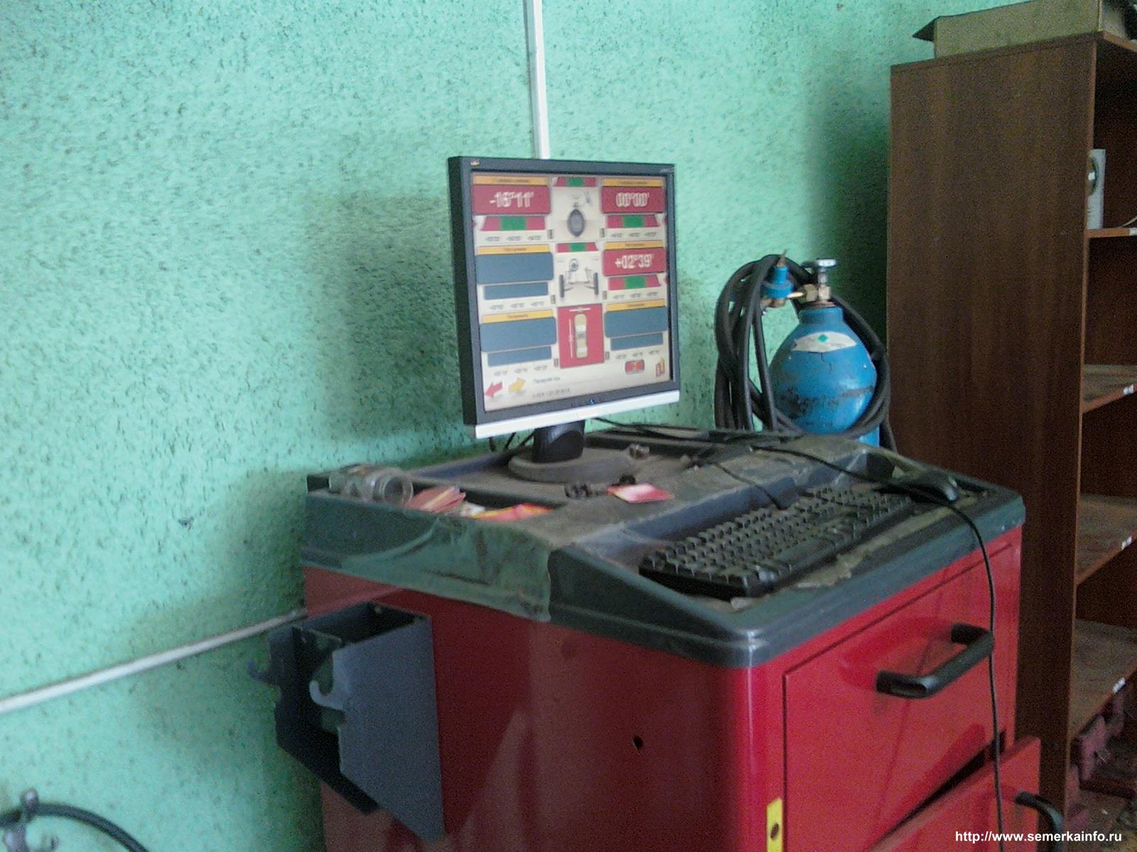

Был на развале, сказали что нужно заменить: нижний правый рычаг, верхние шаровые, верхние и нижние короткие тяги, ось нижнего рычага. Стакан и балка не поведены. Стоимость - 50гр диагностика
Вопрос: если менять верхние шаровые, то уже нужно и нижние заменить? Заметил, что жреть запаску сильно, очень сильно.

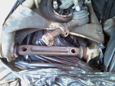

Непрочитанное сообщение DJTigra » Вт май 31, 2011 11:35:55
Сделали замену всего, что привез :thumbsup: В 9.40 сдал в 12.55 забрал :thum1: Оставил 300гр и очень доволен. Снова поеду туда же, уже заменить тормозные цилиндрики сзади. Цена замены 2х цилиндров, трубочек и тройника + прокачка - 80-100гр. В другом месте берут 80гр за одну сторону
Все, что мне отдали LOL
