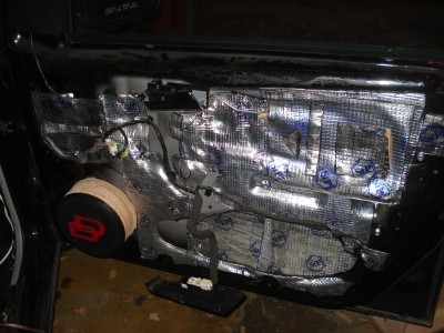

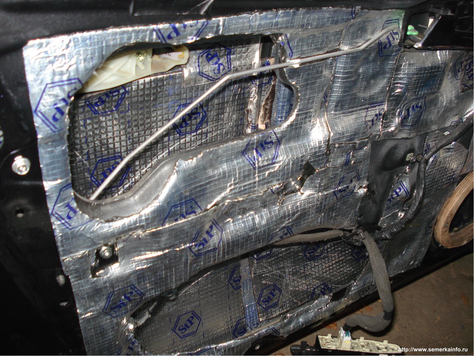

потупил чуток в гараже.
закатаны двери вторым слоем вибры бимаст супер.(в разы лучше чем голд или м2)
протянута новая проводка 2,5квадрата на середину и миды в двери затрахался заводитьс этой системой штатных разьемов.
осталось пилить, много пилить.

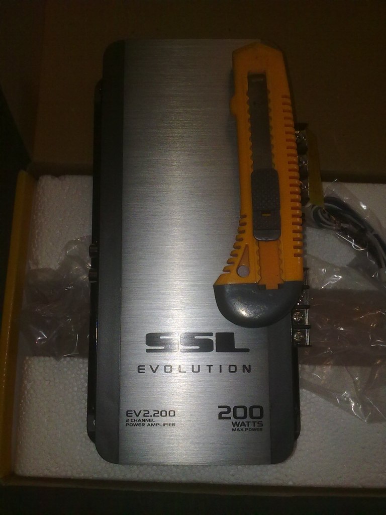

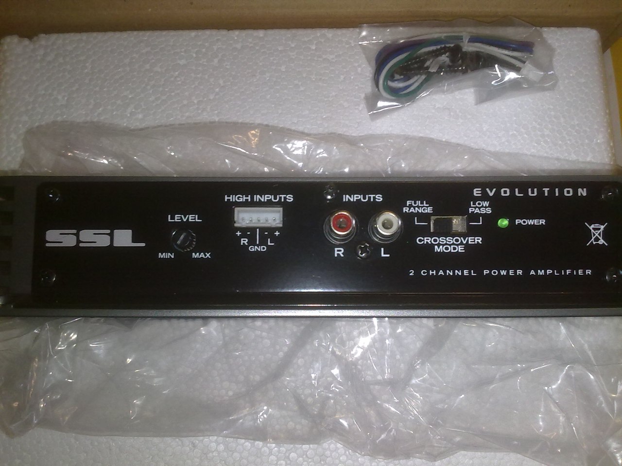

еще заказан усилок на пищи 2 канала
SSL ev2.200
http://www.buticar.ru/catalog/autotechn ... _2553.html
удалось договориться за 2200р
SSL ev2.200

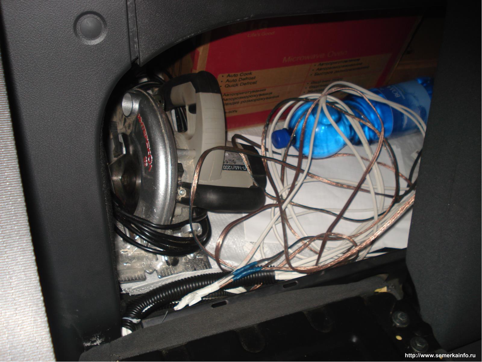

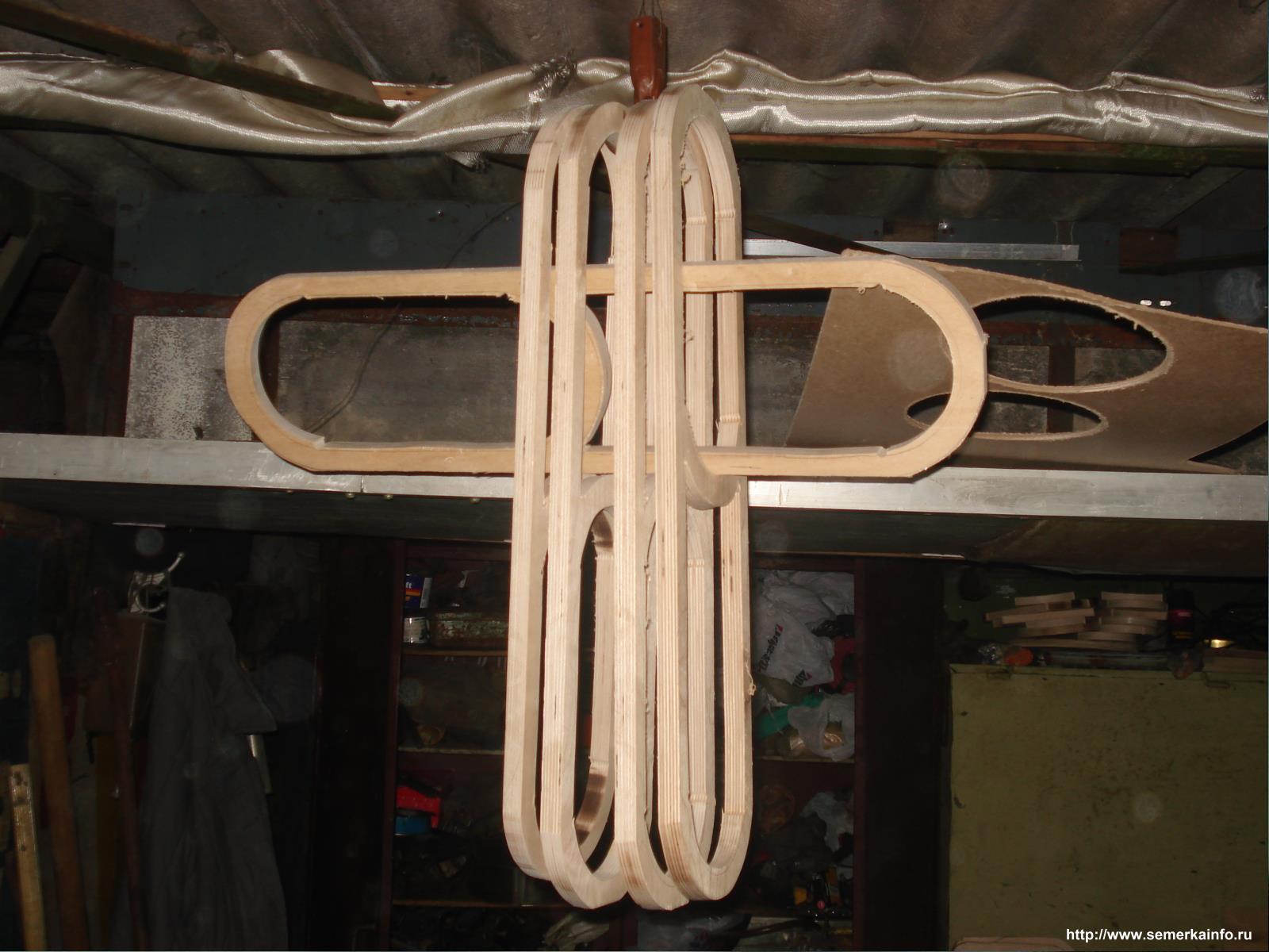

ну вот и попилил подиумы....
10 мин работы лобзиком и приходит комендант с дикими криками что я надоел варовать электричество....
в итоге 10 мин срача и моё предложение тупо платить за электричество но не проводить его(пользоваться как и раньше разеткой соседа) на что получил отказ, как поня комендант является еще и элетриком. сторонего электрика запретили приводить для протяжки проводов и подключения. так что придеться воспользоваться услугами коменданта....
выходит гдето около 4 тыщь всесте с материалом( провода 30 метров, автоматы, шиток для автоматов, разетки выключатели и тд) хочу договориться чтоб дотянули токо до автомата а дальше сам.+ все материалы мои. за один циток для автоматов берут 500р а это тупой кусок фанеры 30на30см. и у меня будет собственная розетка.. завтро поеду всё обговаривать...

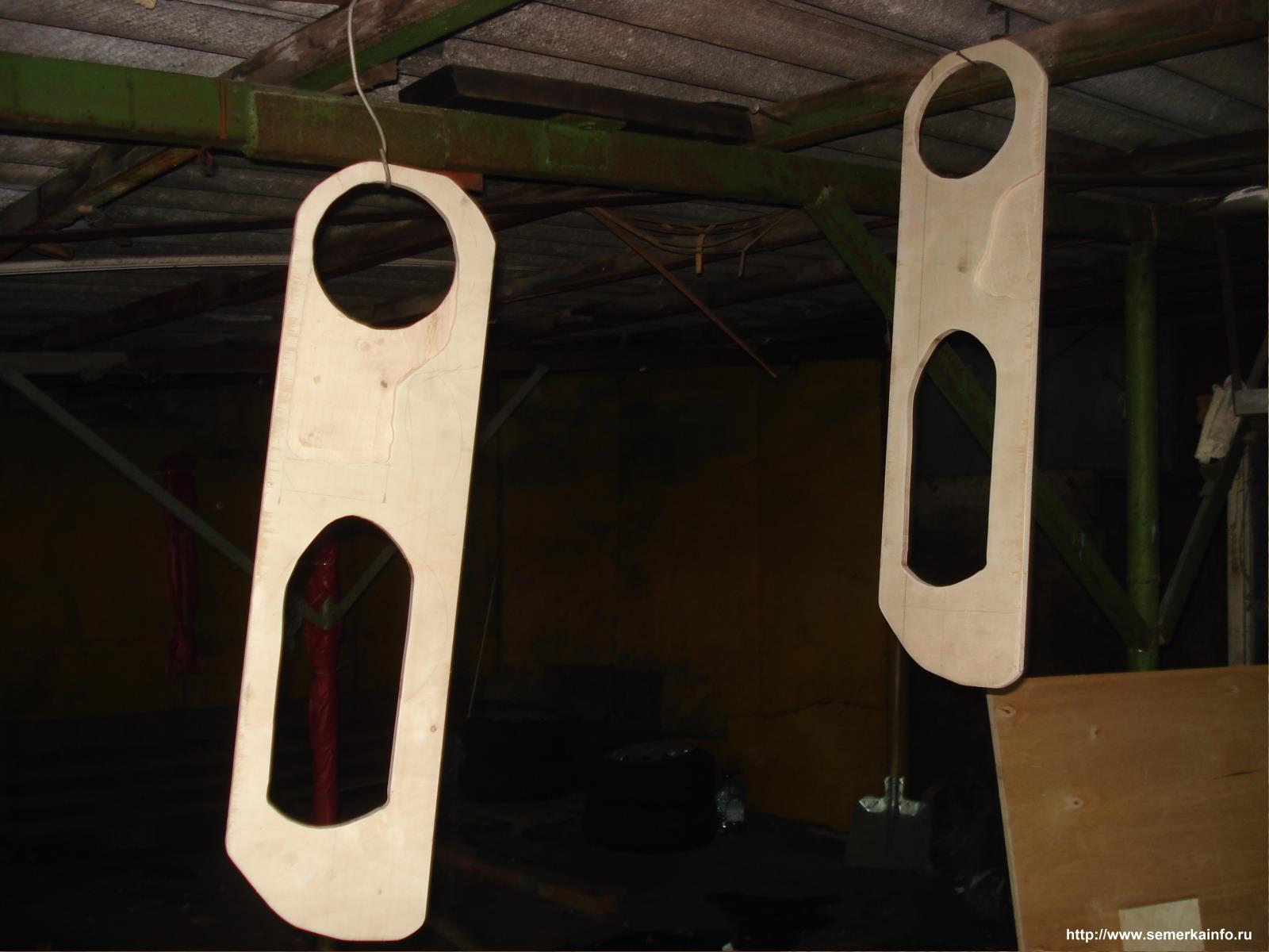

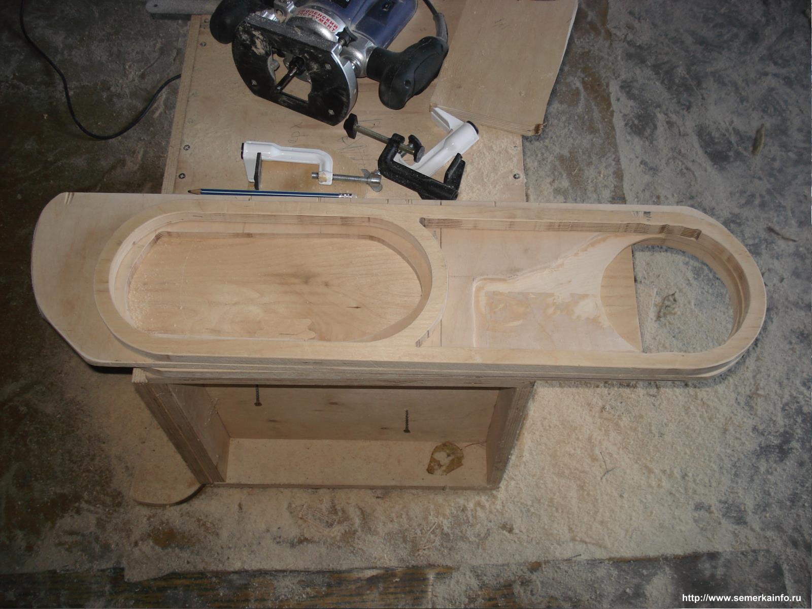

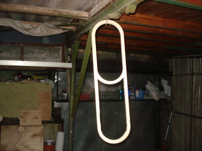

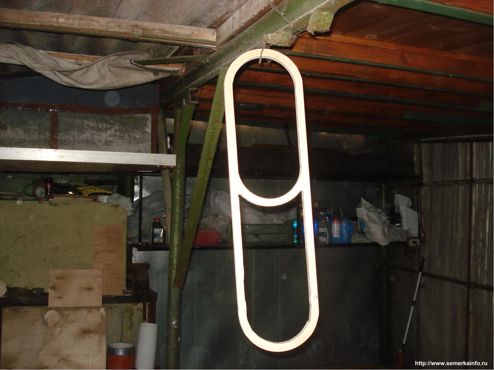

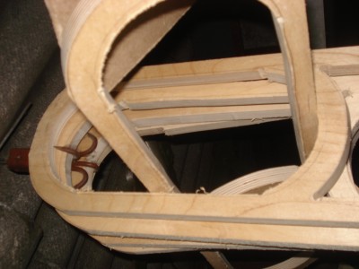

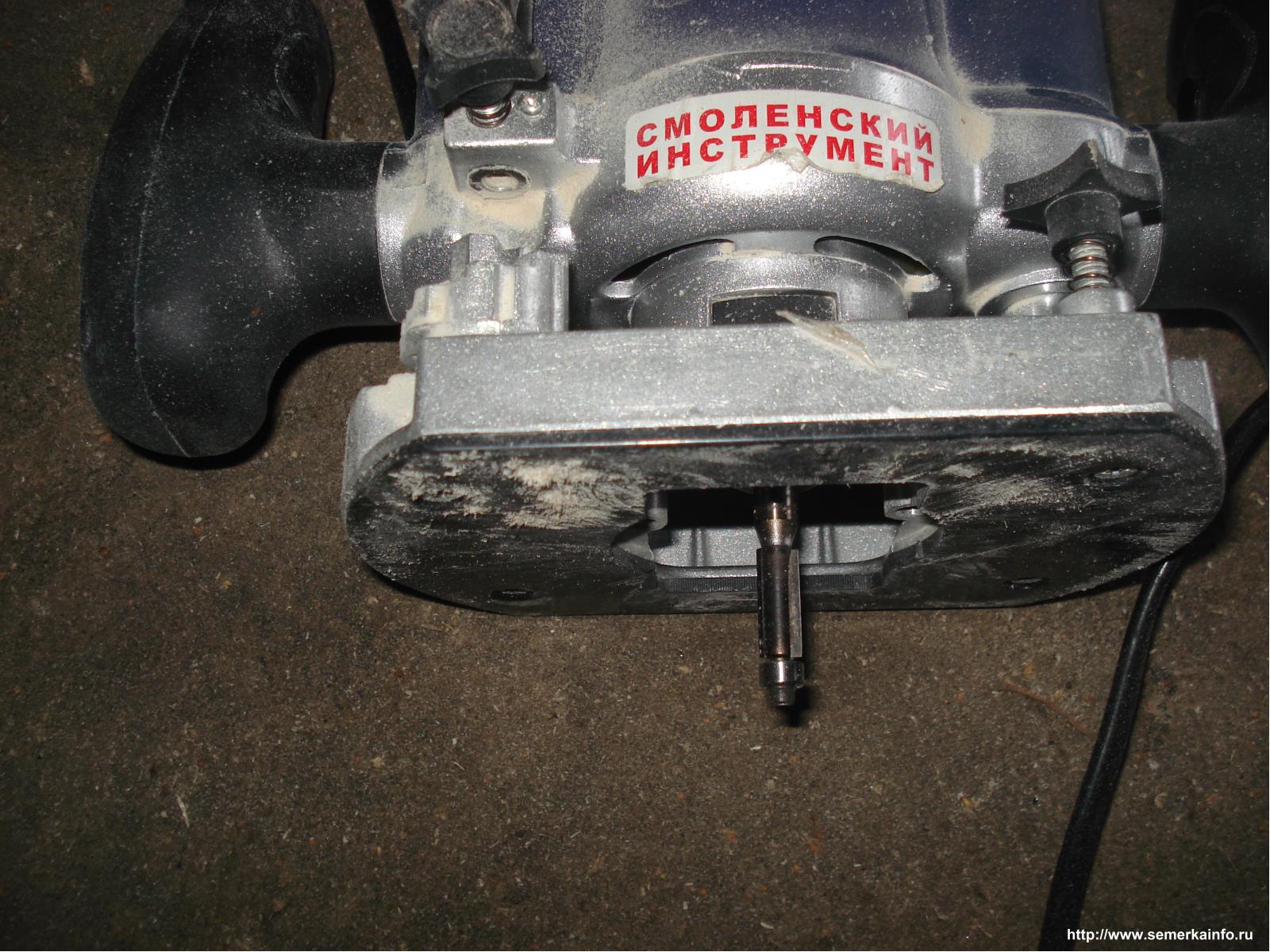

договорился в гараже насчет электричества, на неделе проведут. а пока в режиме тест-драйва электричества разрешили пользоваться розеткой соседа.
ну вот и попилил нормально....
осталось чуток дофрезировать и кольца под дины готовы.
основные накладки на дверь, на металл. чтоб все дины были в одной плоскости. начинаю выпиливать основное проставочное кольцо под дины.
по нему потом сделаю остальные с помощью копировальной фрезы. пример компановки динов. два рядом это ВО, один это ВО остальное место рядом с ВО это будет ящик~2,5л. заготовки под остальные проставки фреза умирает на черновую выпилил лобзиком ненужное, остальное снимаеться фрезой по шаблону. итого 3 штуки выпелено окончательно, 3 шт осталось дофрезеровать.
