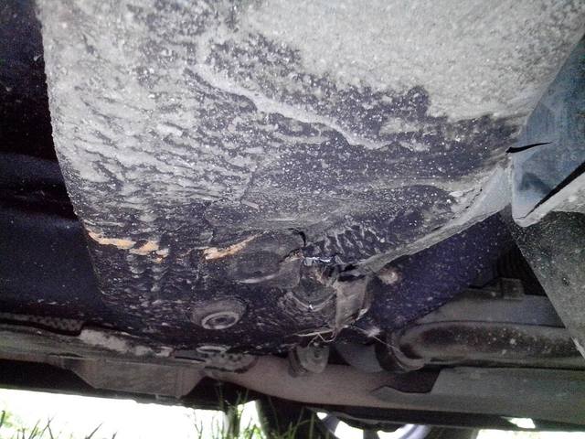

Ну вот и я "обновил" машинку(((.
Сообщения: 47938
Поблагодарили: 3756 раз
Re: Ларгус серебристый.
Непрочитанное сообщение Антон80 » Сб июл 27, 2013 16:45:29
Да ладно, куда же без этого! :beer2:
Ничего важного не повреждено?
Сообщения: 7261
Благодарил (а): 2435 раз
Поблагодарили: 1010 раз
Непрочитанное сообщение vaduha75 » Сб июл 27, 2013 16:54:59
Пока особо не глядел, но лонжерон (если это он, конечно) замял прилично + какой-то фартук порвал.
Непрочитанное сообщение mvk843 » Сб июл 27, 2013 17:25:04
Это же бензобак, по моему. Надо проверить, не критичное ли повреждение. А поперечина - наверно его крепление. Но никак не лонжерон, слишком уж тонкий.

Не бензобак точно, он у меня сзади, а не под передним пассажиром)))).
Железяку не заметил на обочине, когда с фурой разъезжался(((.
Непрочитанное сообщение mvk843 » Сб июл 27, 2013 19:21:50
vaduha75 писал(а):Не бензобак точно, он у меня сзади, а не под передним пассажиром))))
А. Ну с этого ракурса не очень понятно :)
Попробуй найти руководство по Ларгусу. Там должен быть вид снизу.
Я для Логана смотрел, и эта штука очень похожа на бензобак.

Посмотрим, во сколько эта мелочь обойдётся))). Да обидно, что какая-то тонкая железка так может лонжерон замять. На 'жигулях', небойсь, только антикор бы ободрался...

Вот что парень из Логан-гаража ответил:
Loki писал(а):Я тоже не кузовщик... Лонжерон - он продольный, а это силовая поперечина. В общем, это пол.
Там дырка не сквозная?
Если нет, то замазать мовилем и забить.
Подскажите, а если битумной мастикой замазать - нормально будет?

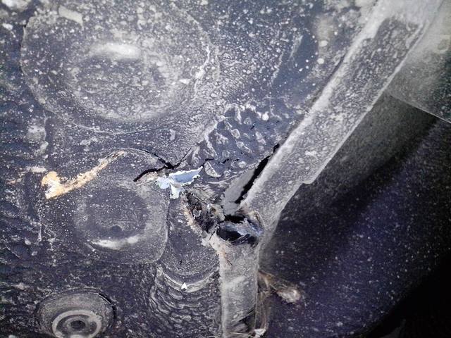

Я, конечно, понимаю, что аборт по телефону занятие неблагодарное, но всё же... Только что отогнул подкрылок и сделал ещё несколько фоток вчерашней 'гадости дня'.
Увеличить
Увеличить
В принципе, опасение внушает только образовавшаяся дырка. Отверткой потыркал - края мягкие, будто мастика какая-то белая. Внутрь отвертку сунул - измазалась в "дилеском" антикоре))).
Увеличить
Увеличить
Стоит ли отдирать мастику вокруг повреждений или просто внутрь затолкать и надеяться, что металл нигде не порвался?

ИМХО. Я б не парился, думаю металл целый :whistlin:
Непрочитанное сообщение гость » Вс июл 28, 2013 12:17:43
То, что отошло, надо удалить. И замазать новой мастикой.
Сообщения: 47938
Непрочитанное сообщение Антон80 » Вс июл 28, 2013 12:21:25
гость писал(а):То, что отошло, надо удалить
Да! И без сожаления. Хотя по себе знаю, что жалко отдирать, но надо.

Спасибо. Вообщем, что получилось - отодрал. Замазал всё густо каучуково-битумной мастикой. Теперь капает стоит.

Что-то меня один специалист с форума совсем в уныние вогнал((((:
"Ну вобщим то я там особо ничего
страшного не вижу. Хотя место
нихорошее. Надо делать. Надо вытягивать... Все
там красить , мовилить, мазать
мастикой....
Первичный анодированный слой
поврежден. Прямая дорога к коррозии.
Надо снимать колесо, зачищать центр
вмятины, приваривать уголковую распору
и ударом кувалды вытягивать
поврежденное место в исходное. Затем
убирать болгарочкой лишнее , и все
приводить в исходное.
Это если себе.
Если на продажу, то можно и ничего не
делать.. Замазать и пусть новый хозяин
мучается.
Если ничего не делать, в этом месте
метал тонкий, ржа полезет и будет там
довольно скоро пичалька гораздо
больших масштабов".
Непрочитанное сообщение mvk843 » Вс июл 28, 2013 20:37:17
Машина новая, о продаже речи нет. Если все действительно так, как тебе сказали, то надо делать. Покажи кузовщикам, чо они еще скажут.
Но на это можно посмотреть с другой стороны - ты увернулся от грузовика, и у тебя в результате гораздо меньше проблем, чем могло бы быть.
