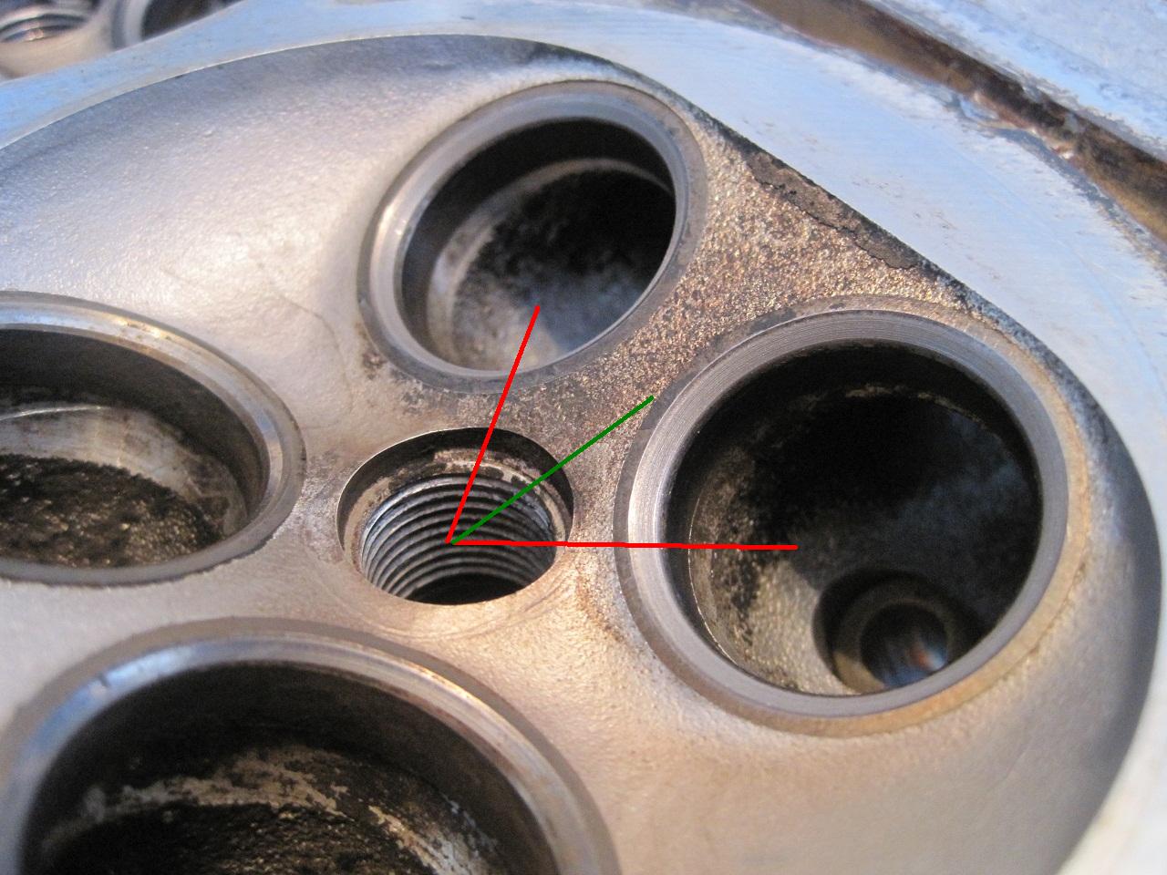

Re: Chevrolet Aveo, 2005 г.в. Том III.
Непрочитанное сообщение Буйный » Вт июл 14, 2015 17:30:07
Medved@790 писал(а):на шеснаре пофиг в какую сторону ставить, это не восьмиклоп.
А почему бы не в сторону впуска? Скажем, по биссектрисе :hmmm:
Сообщения: 20058
Благодарил (а): 862 раза
Поблагодарили: 1446 раз
Непрочитанное сообщение Medved@790 » Вт июл 14, 2015 18:05:03
Буйный писал(а):А почему бы не в сторону впуска? Скажем, по биссектрисе
Анатолий Батькович, Вы толкаете меня на эксперимент ;)
Непрочитанное сообщение Антон80 » Вт июл 14, 2015 19:42:42
Вот нагуглил
...ориентация бокового электрода серьезно влияет на процесс сгорания! Когда электрод «экранирует» искровой промежуток, заслоняя искру от потока топливовоздушной смеси из впускного клапана, на режимах холостого хода и малых нагрузок это вызывает резкий рост удельного расхода топлива, а в выхлопных газах растет содержание несгоревших углеводородов (СН). Более того, когда все четыре свечи встают в «закрытую» позицию, двигатель вообще отказывается работать на режимах холостого хода с оборотами менее 1200 об/мин! При малых нагрузках разница в удельных расходах топлива составила 15%, а по выбросам СН — даже до 80%.
Но при больших оборотах влияние ориентации боковых электродов снижается — потому что процессы газообмена протекают быстрее, и турбулизация воздушного заряда в камере выше.

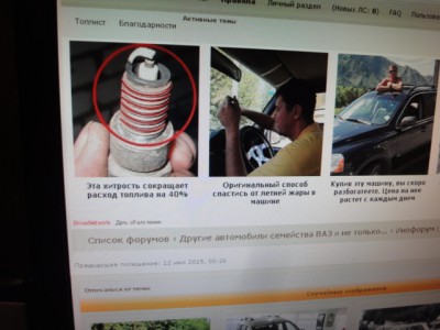

Непрочитанное сообщение Антон80 » Вт июл 14, 2015 20:07:25
Можно проверить. Но лень.
Вот написали бы 4%, возможно и стоило бы почитать :whistlin:
40 это круто :slap:
Непрочитанное сообщение гость » Вт июл 14, 2015 20:36:53
Народу 4 мало, народ требует 40.
Непрочитанное сообщение Буйный » Ср июл 15, 2015 5:05:59
Антон80 писал(а):Вот нагуглил
да, это АвтоРевюшники делали тест свечей в 2004г, и картинку такую нарисовали
Сообщения: 47927
Поблагодарили: 3744 раза
Непрочитанное сообщение Антон80 » Ср июл 15, 2015 5:08:20
Видел. Получается, что главное - не спиной поставить.
