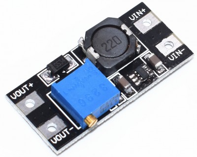

4. Бустер DC-DC. Я использую на 3608, вот такой: Ценник - $1.9 за 5 штук. То же самое, цена гуляет от количества, продавца и т.д. Например, ВОТ.
У этого производителя есть плата за доставку. Но есть такой момент: если будете брать несколько лотов у него, то доставка будет одна за все и считается она обычно исходя из "минимальной"! Например, вы заказали 3 лота: у первого доставка $0.75, у второго 0.35, у третьего 0.68. В конечном заказе будет одна доставка за 3 позиции и она будет в нашем случае $0.35! В общем, разберетесь. Или купите у другого продавца. Win-Win мне просто понравился. Я у него брал не один раз всякие штуки и проблем не было ни разу.

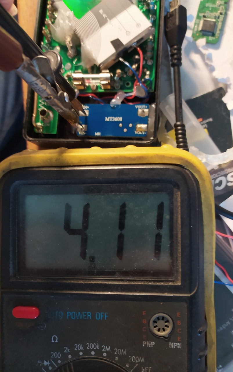

И выставляем бустер. Батарею желательно предварительно подзарядить, вот так: Это напруга на входе бустера. Все хорошо. Теперь перекидываем щупы на выход бустера и подстроечником выставляем так нужные прибору 9В. После этого можно подкинуть прибор к выходу бустера и включить его - дабы пошла нагрузка и выставить напругу на выходе уже "в рабочем состоянии", если это потребуется. Готово!!!
Теперь ОТПАИВАЕМ батарею и крепим на свои места батарею и бустер. Для прочности я сделал так: провода к батарее и прибору мягкие, а вот от контроллера к бустеру два штыря жестких (ножки от каких-то радиоэлементов). Их впаял в контроллер, укрепил его. Потом насадил на них бустер, припаял на нужной высоте и обрезал лишнее. И потом бустер по краям тем же термоклеем. Им же прихватил и батарею. Теперь укорачиваем на нужную длину провода от прибора к бустеру и припаиваем их. То же самое делаем с проводами от контроллера к батарее.

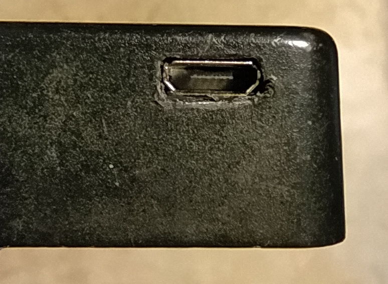

У меня получилось вот так: На левом боку прибора гнездо для зарядки: А на морде индикаторы заряда батареи: Как сделать световоды к ним? Да все просто. Перед установкой контроллера в корпус (когда уже сделано отверстие под гнездо для зарядки), укладываем плату на место и размечаем, где под передней панелью прибора будут находиться светодиоды (они на плате контроллера). Точно напротив них сверлим 2 отверстия (1-2мм с ушами хватит), затем заливаем их термоклеем и АККУРАТНО срезаем его с обеих сторон пластика (когда остынет, естесственно!) острым ножом (лезвием, или что у вас есть под рукой). Таким образом мы и световоды получим, и закроем отверстия от попадания пыли/грязи вовнутрь прибора.
Ставим прибор на зарядку. Горит красный диод: Синий диод. Зарядка окончена! Вот и всех делов!!
