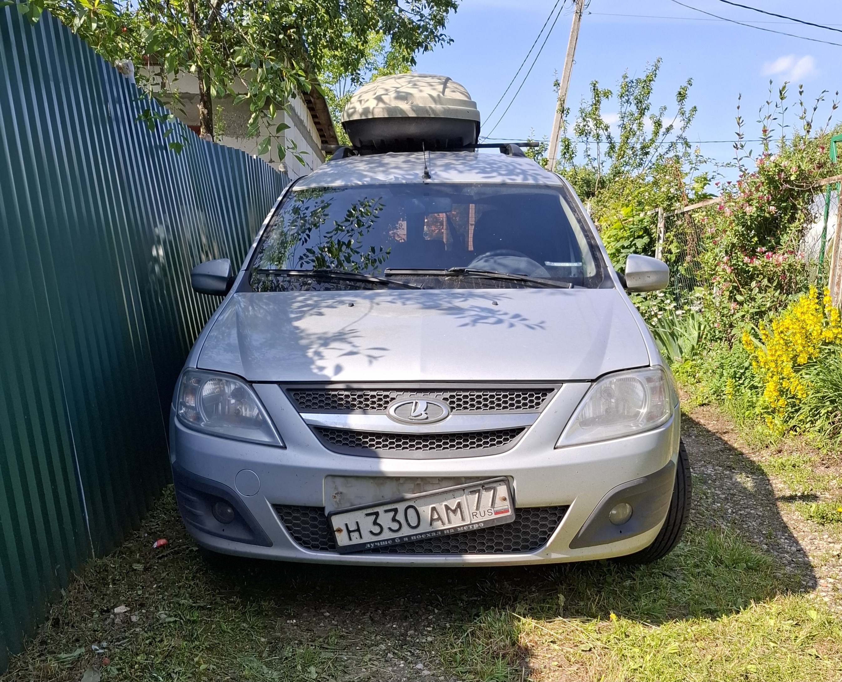

День сегодня задался :psih:
Собрались ехать на дачу, повернул ключ зажигания и корпус остался у меня в руках
Когда уже ехали по городу, какой-то джигит на "Газели" упорно к нам жался и показывал руками что-то прямоугольное. Спасибо ему за неравнодушие, оказалось, что отгнил один из саморезов крепления переднего номера :rlc: Временно зацепил хомутиками за решётку бампера, завтра займусь.
Пока с номером возился машину заглушил. Потом завожу - не заводится, я и забыл совсем про чип, что в корпусе остался. LOL
Так что теперь одной рукой плоскогубцами ключ поворачиваю, другой корпус ключа рядом держу.
