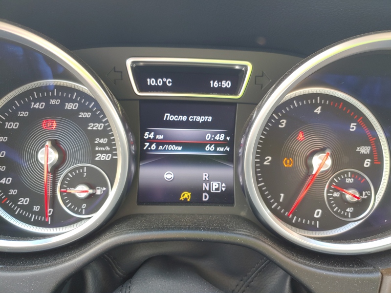

Расход по трассе очень радует:
В городе 10-12 литров получается)

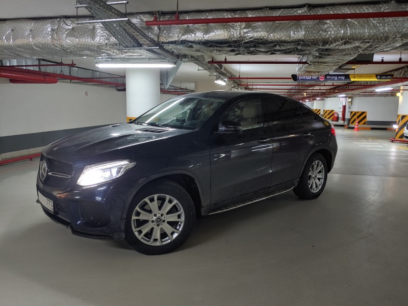

Единственное что напрягало после покупки - жуткая колейность. Стандартные 21е колеса имели разную ширину, перед 275, зад 315, из-за этого машину из колеи просто вышвыривало.
Постоянно работает система стабилизации, и куча неприятных ощущений. Потому сразу была задумана замена колес на одноширокие, 19е. Это минимально возможные на моей машинке)
Плюсом по нашим дорогам на 21х катках такое себе удовольствие, несмотря на пневму, машина довольно жесткая.
Задумано - сделано) Оригинальные 19е диски:
Ну и да, т.к. 19е диски это не по пацански, то я думаю что моя машина одна в Москве на 19х катается)))

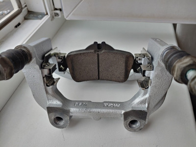

Ну и как водится, задумал улучшить тормоза))
Передние 350мм диски были заменены на 375е + керамические колодки) Задние поставил 345е.
Все оригинальное, с версии машины с другим мотором. Т.к. все подходит болт в болт, то было не особо сложно)
Купил Б/У детали, в хорошем состоянии, но все равно, все было отпескоструено, покрашено, суппорта перебраны)
Ну и установил весь этот комплект:
Впервые воспользовался гаражом самообслуживания, оказалось очень удобно и не дорого)
Диски+суппорта теперь занимают весь колесный диск) Там пару мм осталось до диска:

AlexZH писал(а):
Сб янв 22, 2022 16:27:18
суппорта перебраны
Классиковод :psih:

Сб янв 22, 2022 18:48:34
Классиковод :psih:
Ну а куда деваться) надо же по уму все сделать)
плюсом оказалось что не зря перебирал, один из поршней был с трещиной, заменил его на новый)
