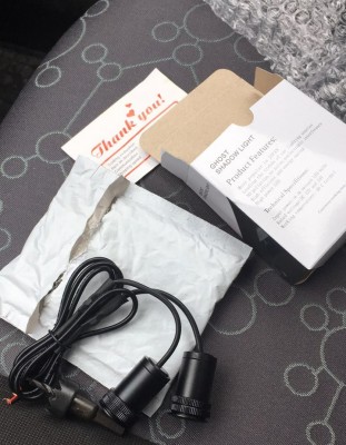

Началось все с покупки пары линзованых фонарей с фордовским логотипом у китайских братьев на Алиэкспресс. Долго выбирал/перебирал, читал отзывы… Выбрал фонари на CREE-светодиодах. Прелесть их в большой яркости. Но есть и минус, разумеется — хорошо греются они. Поэтому читал в отзывах, чтобы корпус был металлическим, а не пластиковым — теплоотвод лучше. Остановился в итоге вот на этих:
Фонарики
В описании Китайцы нарисовали, что каждый диод по 5Вт. Как окажется позже (мы вернемся к этому еще), врут, паразиты ))) Отвалил $5.63 и ждал, пока доедут…
Итак, фонарики приехали. Вот они:
В комплекте 2 фонарика и коронка для сверления карты двери.
Сами фонарики
Ну не ставить же их "как есть"?! Будем изучать конструкцию и "дорабатывать напильником"! Как оказалось, ой не зря. Косяков внутри было предостаточно. Хотя другого я и не ждал, если честно.

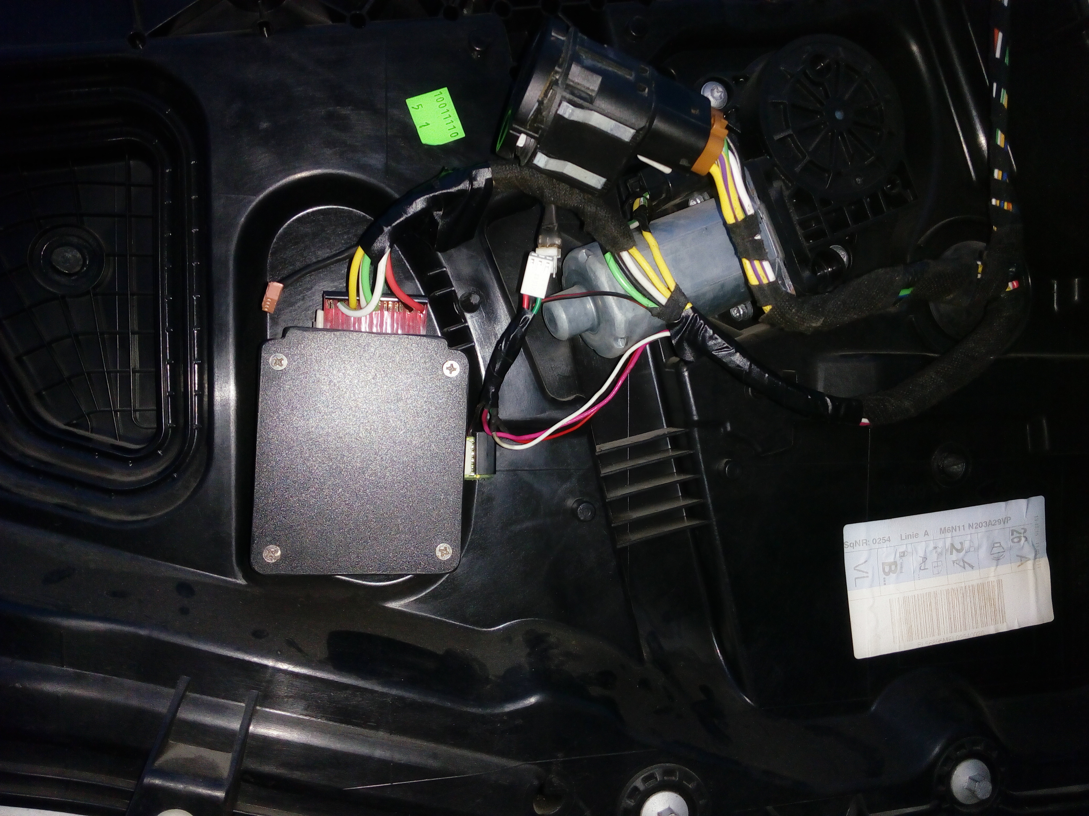

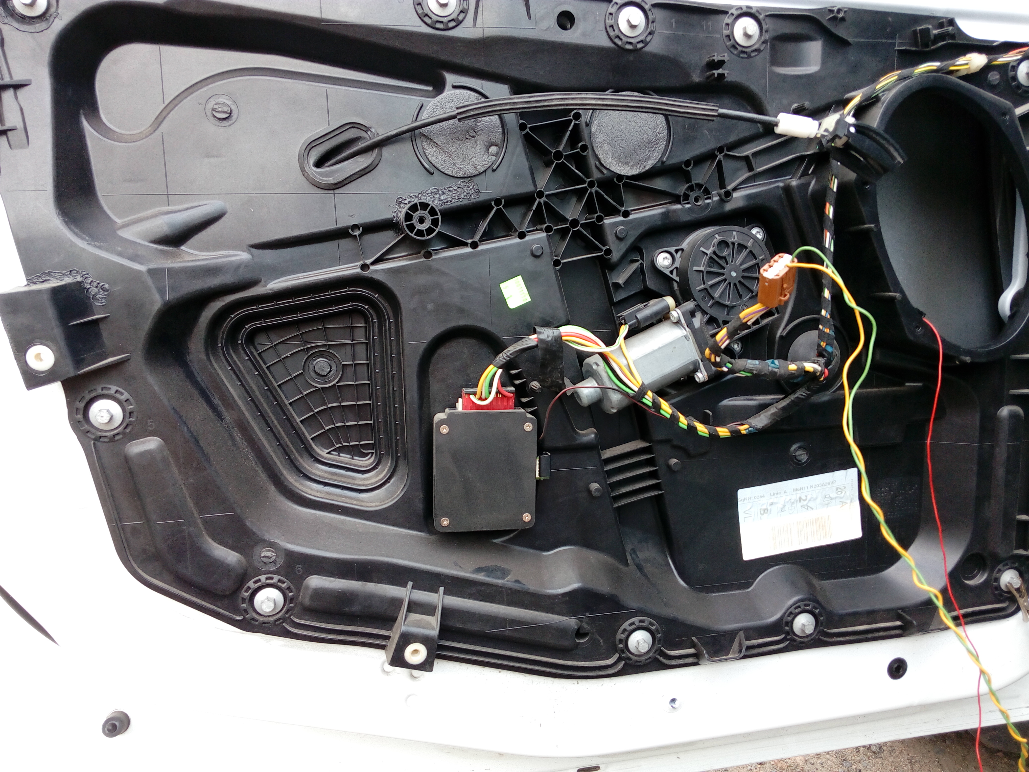

Решено было собрать таймеры (для каждой лампы) на счетчике 555 с парой полевых транзисторов. Суть в следующем: Через полевой транзистор запитываем таймер. Управляющим сигналом транзистору служит штатный концевик двери. При появлении питания таймер включает лампу (подключенную к +12 через второй транзистор), отсчитывает не более 30с (я решил, что этого времени достаточно вполне, чтобы выйти из авто, либо сесть) и отключает фонарь. В итоге у меня получилась задержка порядка 23-24сек. Меня удовлетворило.
Собрал пару управляющих схемок жестким "бесплатным" способом:
Кстати, 555-е заказывал тоже у китайцев, сразу десяток. Они там копейки стоят :) А полевиков наковырял в первой попавшейся убитой материнской плате. На хвосты "схем" припаял по паре разъемов: 3-пиновый на вход (земля, +12, управление) и 4-пиновый на выход (в параллель 2 плюса и 2 минуса) — к лампам, дабы легко откинуть лампу при снятии карты двери.
+12В в двери я взял от стеклоподъемника. У меня там напруга подкинута к реле "Баттсэйвера" и присутствует там 10 минут покоя авто. Если у вас этого нет, то питание с ЭСП снимается при выключении зажигания — имейте ввиду. То есть в этом случае лампы не будут работать при отсутствии зажигания — ищите другую цепь питания, либо переделывайте питание ЭСП(!).
Приступаем к установке. Водительская дверь.
Тут у меня стоит доводчик. Решил не заморачиваться сильно и закрепить схему прямо на его толстом жгуте. Вот так:
На правой двери жгутов поменьше, пришлось крепить стяжками к пластику возле мотора стеклоподъемника.

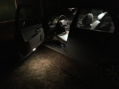

Теперь подключаем разъемы, собираем карты и радуемся! ))))
Вот это фото РЕАЛЬНО работающего фонаря, сделанное на бетоне в подземном паркинге супермаркета.
Сами понимаете, освещение там "так себе". И не темно, и не светло. Как по мне, смотрится вполне приятно.
Пока я поставил два фонаря — только в передние двери. Если понравится и появится необходимость — закажу еще пару фонарей и поставлю в задние. Стоимость там невысокая, но вот мороки будет побольше — в задних дверях нет ни ЭСП, ни зеркал с электроприводами, так что надо будет +12В туда тянуть отдельно).
Но пока малым моим чуть больше 2х лет… Им те фонари без надобности. А дальше поглядим, как оно будет.

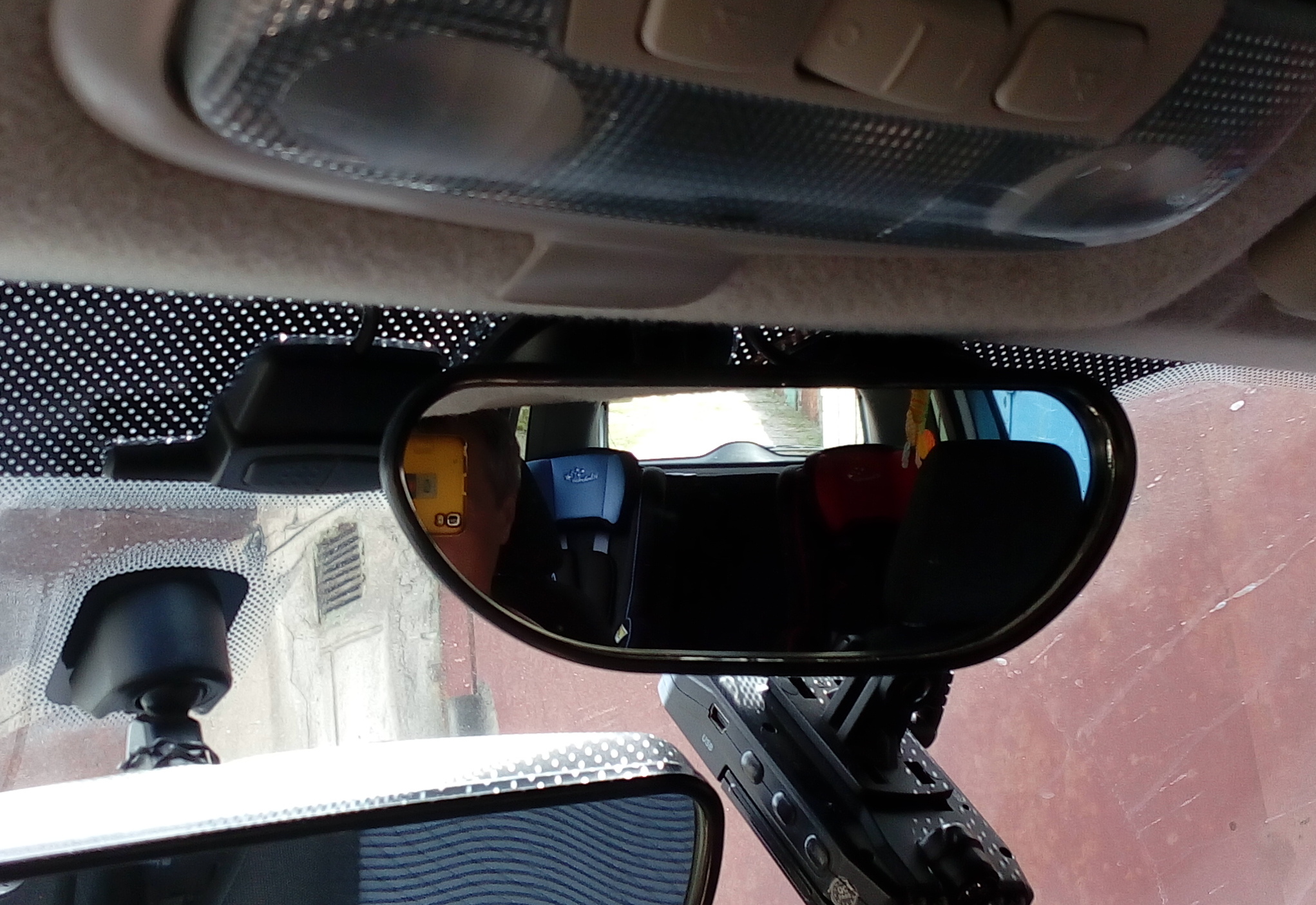

Непрочитанное сообщение Randall » Чт июн 28, 2018 7:18:11
Randall писал(а):Поставил пару других ништяков. Первый...
Про второй похвастаться забыл, епта.
Заказал там же, на Али, вот такую гляделку салонную:
Ценник был подозрительно низкий. При ее "типа базовой" стоимости почти 10 баксов, я забрал ее за 5.56 ))) Делов в пределах 350рЭ.
Вот тут брал: Зеркальце
Подначивало, что продавец заверял следующее: видно задний диван! :) И позиционировал именно как средство наблюдения за двумя детьми. Реально у меня есть с этим проблема. За малыми нужно следить. Они норовят в машине заснуть. Мне при повороте головы назад видно заднее правое детское сиденье, жене - заднее левое. Когда едем куда-то на дальняк, жена частенько тоже "отдыхает" и мне нереально контролировать двоих малых. А проблема в том, что во сне они могут "опустить подбородок на грудь" и шейные позвонки при таком раскладе могут "отгрести", если машину трясанет (а дороги сами знаете...). В этом случае приходится останавливаться и ложить голову на место, на подголовник. Ну вот я и повелся. Фигли, 350руб делов и "все видно"! Заказал...
Пришло вот такое чудо в блистере:
Честно сказать, за такие бабки я не ждал чего-то сверхъестественного. Каким-то местом даже очковал, что приедет простяцкая хреновина с зеркальной фольгой в качестве зеркала. Но распаковав "штуку" я реально подприсел... Вещичка-то вполне себе приятная! Пластик довольно крепкий, качественный, без косяков и "криворукой обработки". Шикарная по качеству (а я уже далеко не с одной имел дело, так что опыт есть) присоска, достаточно крепкий и упругий шаровой шарнир. И, что самое интересное - внутри вклеено НАСТОЯЩЕЕ и довольно качественное зеркало, края которого чутку загнуты назад для увеличения угла обзора. Блин, зеркало реально классное! И при этом довольно маленькое!
Поискал, куда бы оптимально прилепить его на ветровик и остановился на креплении чуть выше и правее штатного зеркала. Как раз у меня там небольшой зазор между регистратором, зеркалом и потолком. Оно стало туда, как родное. А вот обзор через него... Реально порадовал. Да, я получил именно ТО, чего хотел! Я отлично в него вижу не только головы задних, но даже и правого пассажирского!
Пытался снять на камеру то, что "видит глаз", но получается не особо. Камера ловит внешний свет и отражение в зеркале делает темным, не совсем реальным. Но в общем представление получить можно.
В общем, я остался очень доволен этой покупкой. :thumbsup:
