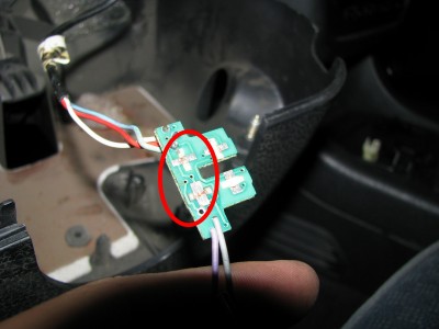

6) Пропаял подрулевой переключатель магнитолы, теперь работает без нареканий.

Собственно говоря после замены масла ГУРа, как уже говорил, пропаял подрулевой переключатель магнитолы:
Те контакты, которые отмечены красным, должны быть без каких-либо прерываний или бороздок, посему были пропаяны и собраны на место.
