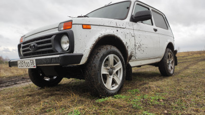

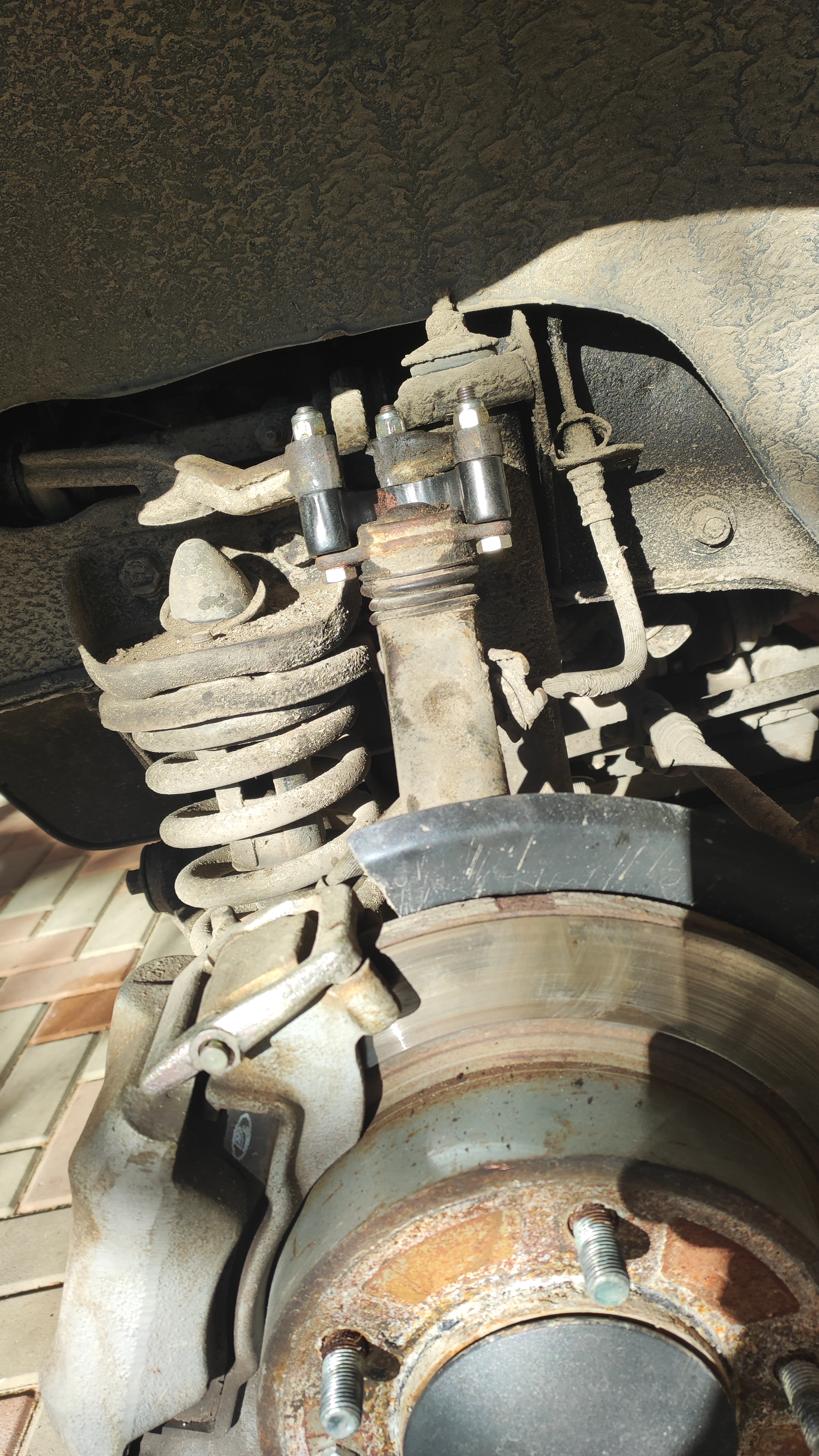

Непрочитанное сообщение Smarticus » Сб ноя 04, 2023 16:13:15
Движемся дальше ...

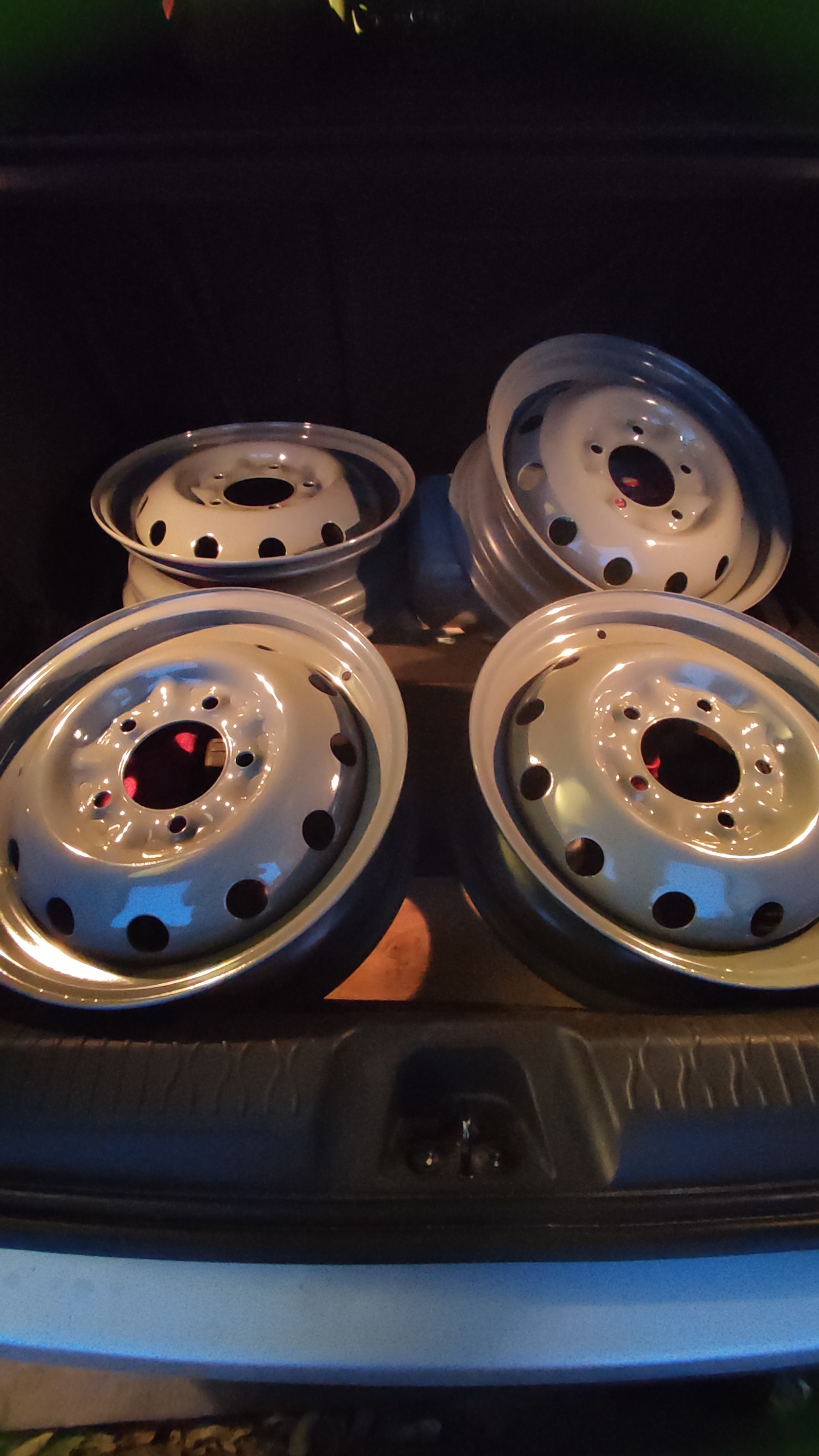

Диски закуплены ->
каноничные
Лёгонький лифтик передней подвески состоялся ->
немного изменился развал, не путать со схождением
Если бы не праздники, то сегодня бы уже закончил.

Непрочитанное сообщение Smarticus » Вт ноя 14, 2023 7:10:21
Нужен грамотный совет по кинематике передней подвески при лифте последней.
Как я здесь писал поставил проставки под верхние шаровые опоры. Действо мне показалось простым и удобным, но ... что имеем по итогу? В итоге развал передних колёс стал положительным. В управлении это выражается снижением "прозрачности" управления "на руле". Чтобы было понятно, эффект разгруженной передней подвески (едем в гору с полным багажником сзади). Мне кажется ещё и пятно контакта колеса с поверхностью планеты уменьшилось, что в условиях зимы и ледешка будет не слабо так снижать безопасность как нивы, так и окружающих. В общем мне не нравится совсем. Да, некое увеличение расстояния между передним редуктором и землей таки произошло, но цена такого лифтинга мне не по нраву. Хочу отыграть эти проставки обратно.
И вот собственно вопрос, как сделать завышение передней подвески грамотно, без изменений геометрии работы рычагов и шарниров. От себя добавлю, есть у меня в уме два алгоритма, оба они касаются манипуляций с передними пружинами. Первый алгоритм: увеличенные (усиленные) чашки пружин. Способ немного трудоёмкий (снятие/установка пружин), но рабочий из советского прошлого. Второй алгоритм: есть такое изделие балаковского завода резиновые вставки межвитковые в пружину (типа автобаферы раньше звали их). Цели исключить из работы часть пружины, что не даст ей излишне сокращаться и увеличит немного жёсткость. Сразу скажу, это не реанимация старых ржавых пружин, которые сломаются на первой яме, никакого увеличения грузоподъёмности тоже не будет.
Что думаете господа? Как лучше и проще поступить? Хочется прочитать ваши аргументы, или есть ещё варианты? Дополню, это завышение нужно сделать вчера на плиточном полу под навесом во дворе, т.е. не в тёплом гараже с кружечкой кофе за неделю. Как то так.
Сообщения: 18075
Белая Совушка
Непрочитанное сообщение VladiZlav » Вт ноя 14, 2023 14:33:23
Я бы таким образом сделал.

Непрочитанное сообщение Smarticus » Вт ноя 14, 2023 14:46:55
А почему? В условиях неблагоприятного места ремонта межвитковые резинки выгоднее в плане простоты установки. Ещё присмотрел на drive2 такое решение https://www.drive2.ru/l/520794678686122185/
автору удалось прибавить 20 мм мне примерно стока и нада

Непрочитанное сообщение VladiZlav » Пт ноя 17, 2023 21:20:21
А почему?
потому что способ однозначно проверенный :)
