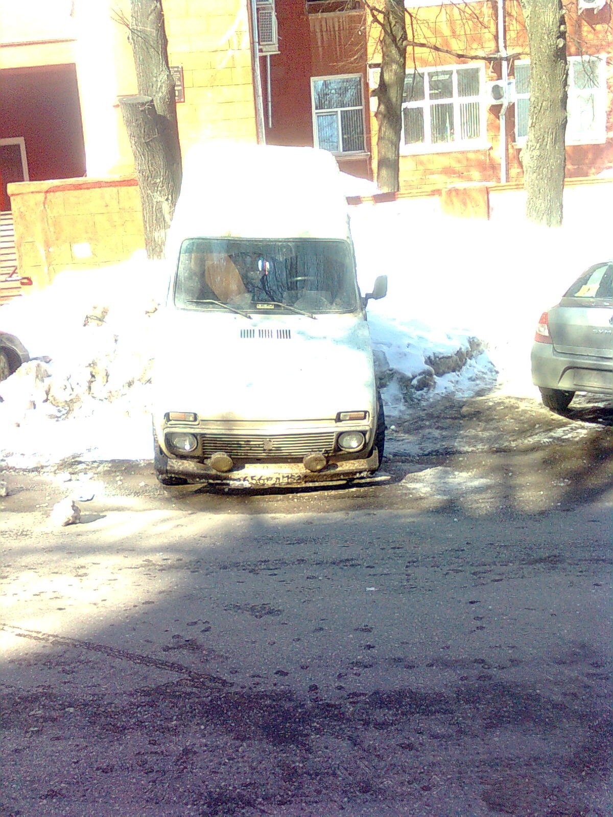

Непрочитанное сообщение bilbo » Ср июл 05, 2017 18:05:29
Re: Уголок нивовода
Непрочитанное сообщение Йожык » Чт июл 06, 2017 5:43:13
сосед на патриоте так паркуется :D
