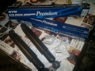

Вот, про Шнивские аммо. в Ниву, кому интересно.
Нашел еще обобщенный FAQ по аммо., автор Cockchafer, написано внятно(папка на моем Я-диске).
Добавлено спустя 2 минуты 34 секунды:
fragment писал(а):Если мне память не изменяет - они длиннее, думается мне что уши поотрывает просто.
Они не сами длиннее, у них ход штока длиннее, по размерам такие-же, и еще у Шнивских запрессован сайлент в ухо.

Вот они долгожданные :clap2: за все про все 1318. Забрал в Емексе два последних по старой цене, да еще с 20% скидкой

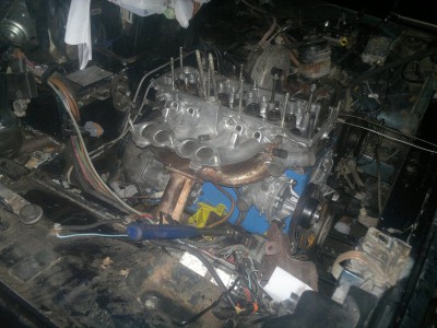

Еще немного фоток.
Благодарил (а): 1102 раза
Поблагодарили: 672 раза
Re: Сбывшаяся мечта 21310 4х4 !!!
Непрочитанное сообщение Rickrose » Сб янв 02, 2016 22:03:31
Интересный выбор цветов :psih:

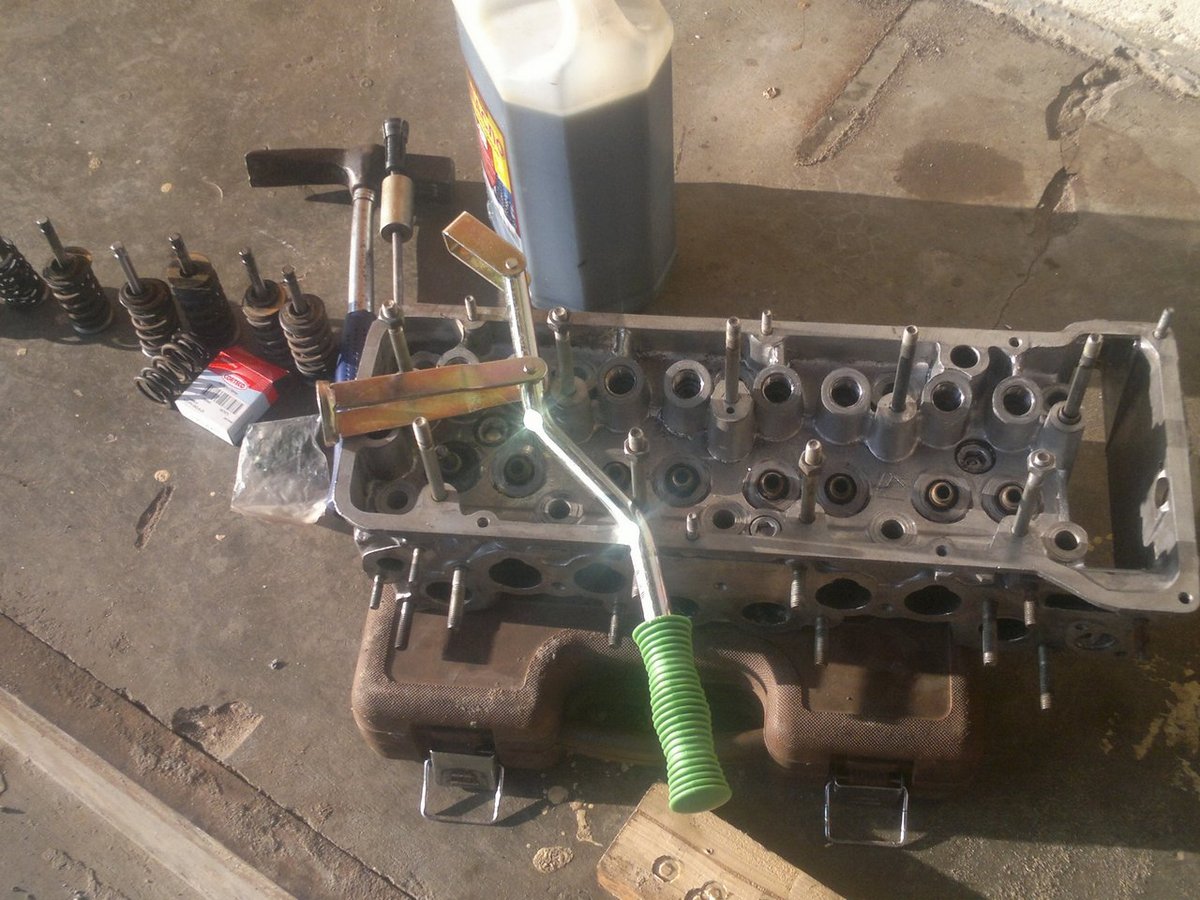

Непрочитанное сообщение Grimsbi » Сб янв 02, 2016 22:38:16
Итог проделанного ремонта:
Замена поршневых и маслосъемных колец.
Полукольца, вкладыши корень-шатун.
Отмыл-отчистил-покрасил блок, поддон, крышку ГБЦ.
Перебрал ГКК.
Восстановил несколько шпилек.
Пришлось шлифовать ГБЦ.
Заменил два седла, направляющие, клапана, развернул направляющие, притер клапана.
Заменил выпускной коллектор, благо лежал дома б/у.
Заварил и восстановил крепления на теплоотражательном экране между впускным и выпускным коллектором.
Те-же действия с экраном стартера.
Заменил маслоподающую рампу.
Заменил рокеры.
Заменил ремни генератора и ГУР.
Заменил косу форсунок, прозвонил форсунки 12 Ом.
Заменил провод массы.
Перебрал стартер.
Перебрал и доработал генератор под диодный мост БАТЭ и РР от Шнивы.
Разобрал и заменил на КПП все сальники и прокладки.
Разобрал и заменил На РК все сальники, прокладки, все подшипники.
Также пришлось отцентровать РК.
Также в РК были установлены двухрядные подшипники.
На переднем кардане заменил крестовину.
На заднем кардане заменил подвесной.
Оба кардана прошприцеваны.
Заменил все фланцы.
Разобрал и заменил прокладки и сальник РПМ, и распорную втулку/шайбу/гайку.
Разобрал и заменил прокладку и сальник РЗМ, подшипник, втулку/гайку.
Установлен БК Уникомп 400 LUXE.
С помощью Бк был отловлен и заменен датчик фаз распредвала, наконец-то стала нормально заводиться.
Установлены ПТФ VESEM.
Установлена электропомпа от Газели.
Заменены тросики ручника, тормозной цилиндр, отрегулирован ручник.
Заменены реактивные тяги.
Заменены сальники полуосей.
Разобраны и отмыты ШРУСы, а также заменена смазка и пыльники, хомуты.
Заменены сальники,прокладки и опорные подшипники в крышках ШРУСов.
Заварил отломанный стеклоподъемник.
Настроил сигу с автозапуском CENMAX VIGILANT ST-5, а также пришлось купить новый брелок, взамен убитого старого.
Заменены задние аммы на KYB.
Восстановлена штатная стяжка приемной трубы и глушителя.
Везде где должны быть фиксаторы на разъемах датчиков-установлены.
Прокачаны тормоза и соответственно заменена тормозная жидкость на Castrol.
Задние барабаны также были шлифованы, и заменены тормозные колодки. Фото колодок выложу.
Заменен маховик, прокачано и отрегулировано сцепление.
Заменил жидкость ГУР, как раз бачок был пуст.
Что вспомню еще, добавлю.
Добавлено спустя 4 минуты 19 секунд:
Rickrose писал(а):Интересный выбор цветов :psih:
Я вне политики. :palcheg:
Просто пришлось на память как были покрашены двигатели на стендах в бытность меня учеником на права :) .

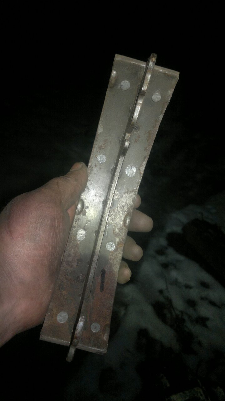

Фото сделанных колодок. Прочитал на нива4х4, решил повторить. Накладки Fritex от тормозных колодок Волги и УАЗа.
Тормоза изумительные.
Поблагодарили: 1271 раз
Непрочитанное сообщение zombie177rus » Сб янв 02, 2016 22:53:04
По 8 клёпок мало.

zombie177rus писал(а):По 8 клёпок мало.
:confused: Я вообще хотел поначалу шестью обойтись :D .

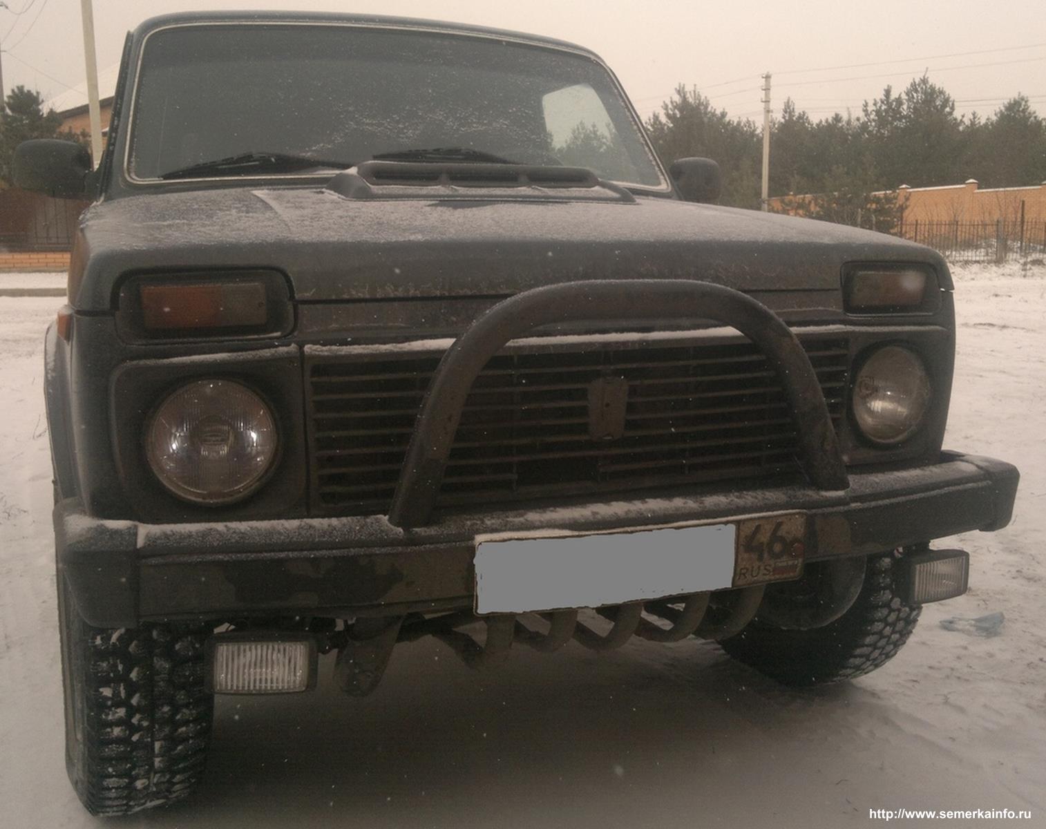

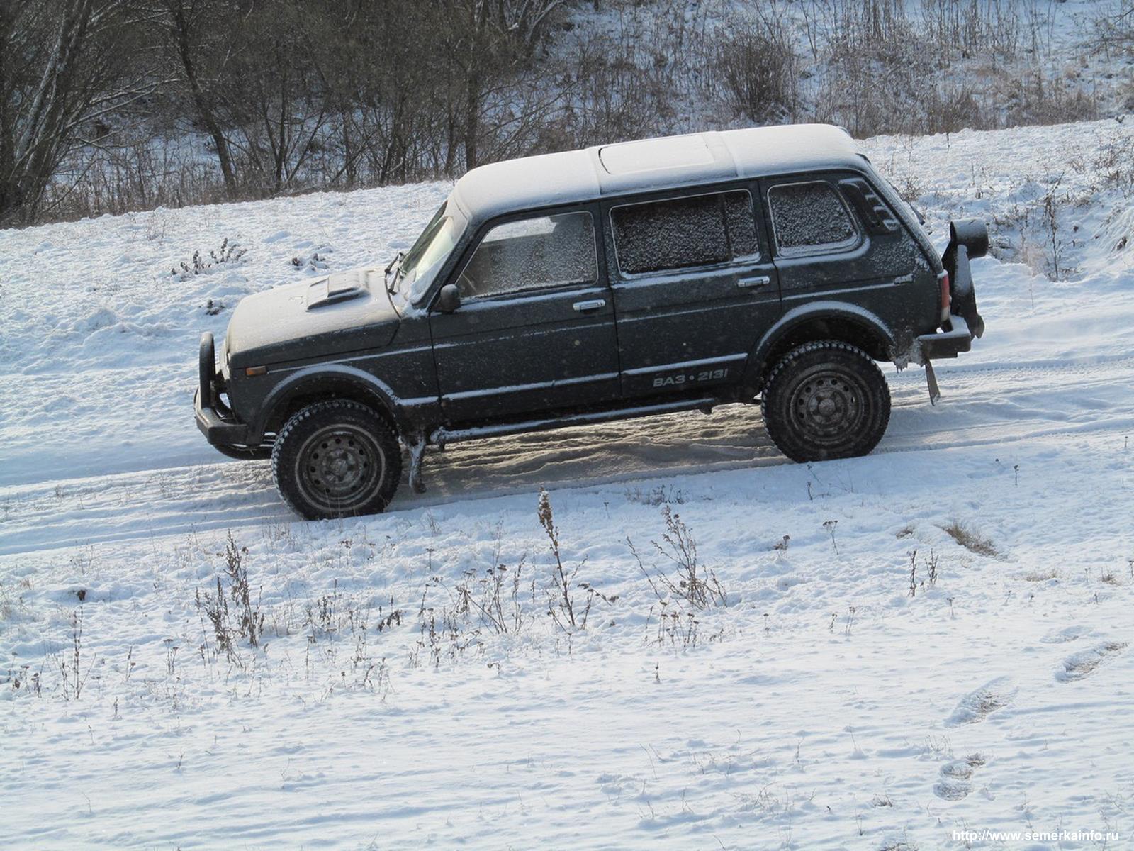

Непрочитанное сообщение Grimsbi » Пн янв 04, 2016 21:32:01
Йожык писал(а):Ну теперь то ездишь?
:yes: :D .

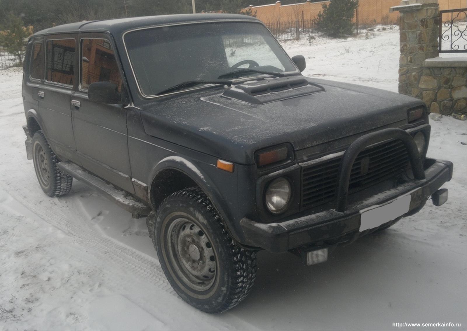

Еще фото.
Сообщения: 47932
Поблагодарили: 3748 раз
Непрочитанное сообщение Антон80 » Пн янв 04, 2016 21:33:31
Какая высокая!
Grimsbi
Сообщения: 746
Модель авто: ВАЗ 212300
Откуда: Курск 46
Благодарил (а): 160 раз
Поблагодарили: 73 раза
Непрочитанное сообщение Grimsbi » Пн янв 04, 2016 21:37:07
Антон80 писал(а):Какая высокая!
Ага, очень непривычно. Особенно залезать. :)
Непрочитанное сообщение Йожык » Пн янв 04, 2016 22:42:14
Колеса от шнивы.
