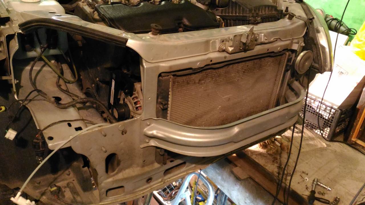

Ничего не сломалось, ничего не отвалилось. Эксплуатация - весна, лето и чуть-чуть осень и снова лето. Зимой на гранте не ездил - писать, собственно, и нечего. Единственная доработка - установка опоры генератора с возможностью регулировки натяжения ремня.
Так как мотор 127-ой, пришлось снять бампер и левую фару, иначе нужны руки с карданными шарнирами, ибо всё впритык, что просто пипец. + Замена ремня генератора с 6РК823 на 6РК853.
:smsha: Три фотки:
3 фотки
- бампер и фара
всё встало как родное
гайки, по ходу, не там законтрил
Вот и все доработки.

Непрочитанное сообщение D.I.M.A.R. » Чт авг 04, 2016 15:42:05
Техномастер?
Пока лежит у меня про запас. По мне сток ремень не перетянут, да и геныч забугорный, а не косячный КЗАТЭ.
balaganoff писал(а):пришлось снять бампер и левую фару
неужели снизу никак? со снятием пыльника

Непрочитанное сообщение balaganoff » Чт авг 04, 2016 16:00:00
D.I.M.A.R. писал(а):Техномастер?
угу.
D.I.M.A.R. писал(а):Пока лежит у меня про запас. По мне сток ремень не перетянут, да и геныч забугорный, а не косячный КЗАТЭ.
геныч тоже забугорный, но всё равно как-то ссыкотно было.
D.I.M.A.R. писал(а):неужели снизу никак? со снятием пыльника
да как-то хреново снизу. толком ничего не видать/не подлезть. с разобранной мордой как-то попроще. да там бампер-то скинуть 10 минут с перекуром да и не сложно.
upd: D.I.M.A.R., если всё-таки надумаешь опору установить, покупай ремень 6РК860. 853-й кое-как посадил.
