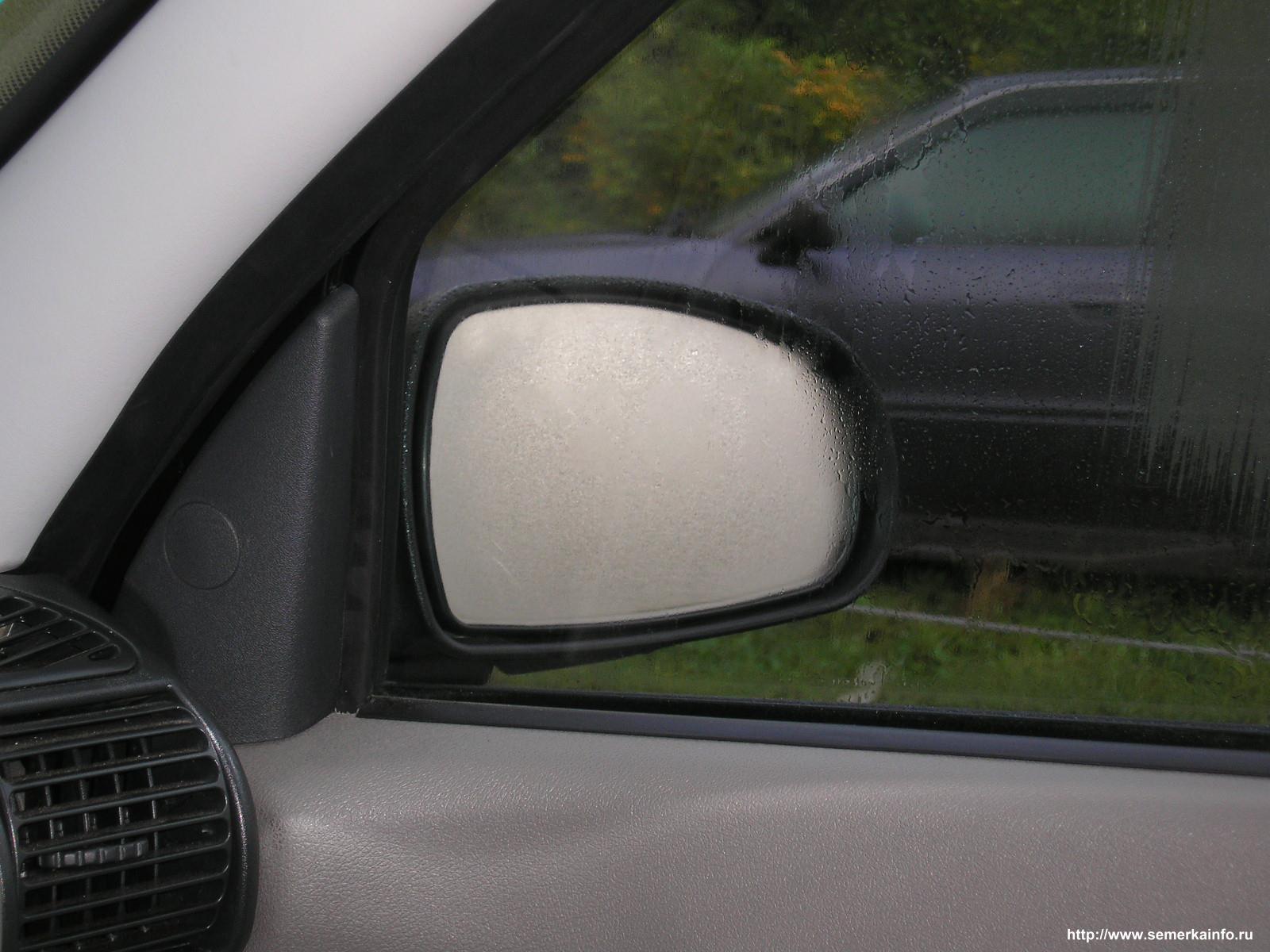

Igor001/7 как и обещал фото
правда стекло было мокрое но в общем видно все равно нормально.
Зеркало в росе

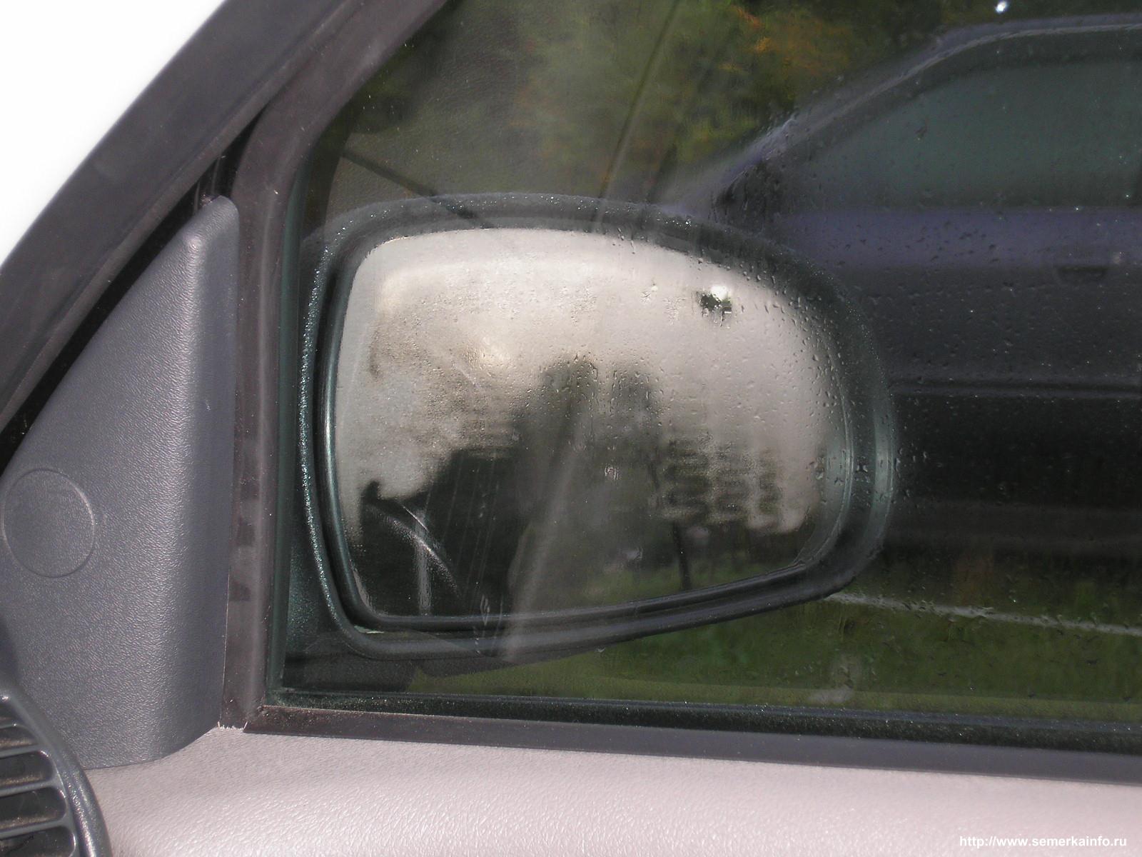

Через минуту опслле включения обогрева от зеркала пошел пар(если приглядеться видно на фото) и оно начало отпотевать

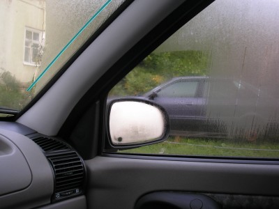

Прошло две минуты с момента включения подогрева
через 3 минуты зеркало полностью чистое

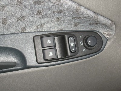

блок управления электрозеркалами. Джостик поворачивается в положение L или R для левого или правого зеркала и дальше как обычным джостиком регулируется выбранное зеркало.

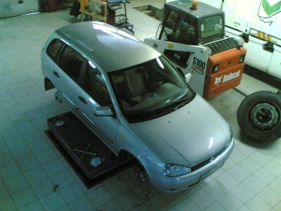

Вот фото как и обещал
права на мобилу и машина у меня на работе на подъемнике - переобувал ее
потом сфоткаю получше

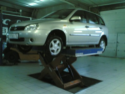

Сегодня загнал к себе в сервис калинку родителей на ТО-1 маслице в двиг ZIC полусинь 10W-40 в коробку ZIC полусинь 80W-90 фильтр campion
на ТО-2 будем уже лить синтетику ZIC 0W-40 в двиг и ZIC 75W-90 синтетику в коробку.
Почему не сразу синтетику - ИМХО обкаточку всетаки лучше проходить на маслице погуще к 15000км какраз уже пора для синтетики будет.
Ну и пару фоток пока руки были чистыми - правда фоткал на мобилу за качество извиняйте. Кстати подъемник шикарный для шиномонтажа и работ не требующих лезть под середину днища машины.
