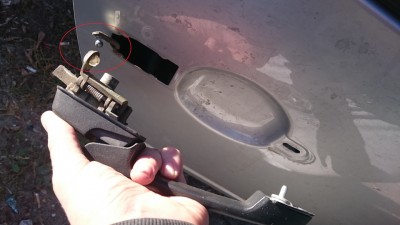

Дорогие калиноводы форума, подскажите, как выглядит наконечник тяги дверной ручки (передняя дверь) Гугл ясности не даёт.
На внутреннюю тягу навинчен квадратный пластиковый наконечник с отверстием. Легко слетает от вибрации. :D
Внешние тяги "из гугла".

bilbo Всё же не совсем понял, тяга, что в руке на фото, имеет какой-то наконечник со стороны замка, или нет? По схеме вроде бы нет :hmmm:

Я нашел несколько фото замков.
По идее тяга завинчивается в скобу, которая либо приклёпана, либо просто вставлена. :rlc:

bilbo, вот це дело! Я собственно, так и поступил, повертев в руках замок и тягу.

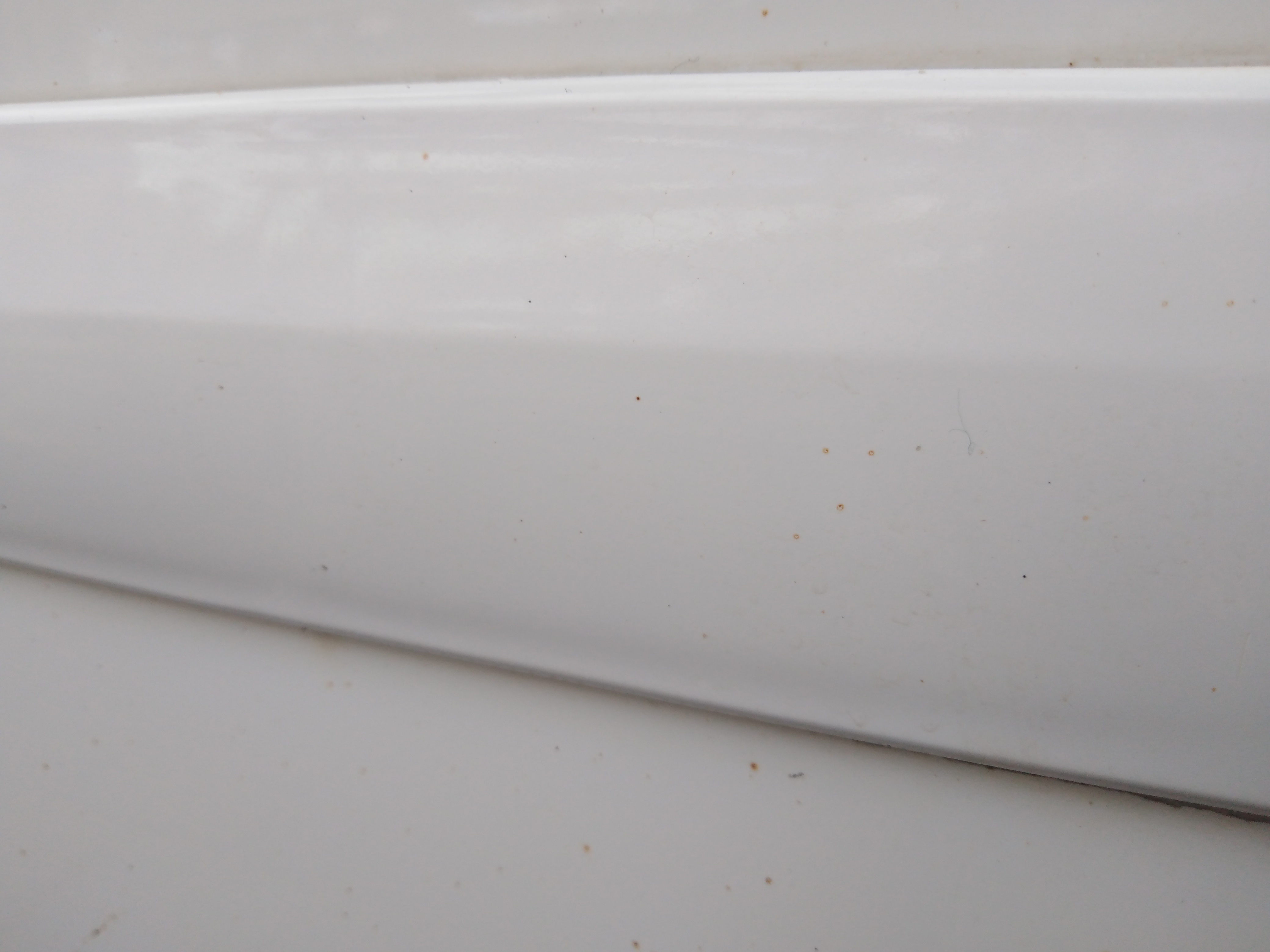

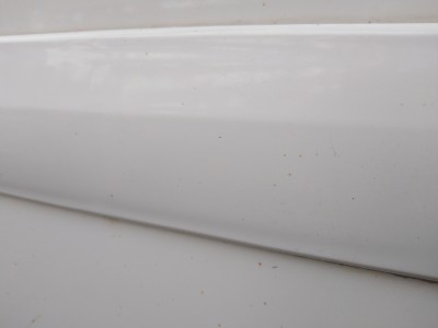

Для тех кто будет брать белый автомобиль - на белом цвете очень хорошо видно вбитую металлическую пыль с дорог.
И это не ржавеет авто, так как точки и на пластиковых окрашенных деталях, на других цветах не так заметно. Точно такие же точки и у коллеги на фольксвагене, и у брата на кашкае.

Цвет снежка, бампер передний весь рыжий.
Реально похоже что ржавеет, потом доходит что он пластиковый и едва ли сможет...
Мойка удаляет это безобразие.

только если тереть каждое пятнышко... :rlc:
больше белую машину себе не куплю...

мойка мне не помогала. на бежевом тоже самое было.. люк врезал, налетели камушки с болгарки.. а потом мне все орали, что через неделю после покраса ржаветь начала.. частично убралось полировкой, частично... осталось в водостоках и прочих неподлазных местах.. забил. хотя рыжим текло хорошо оттуда.. :rlc:

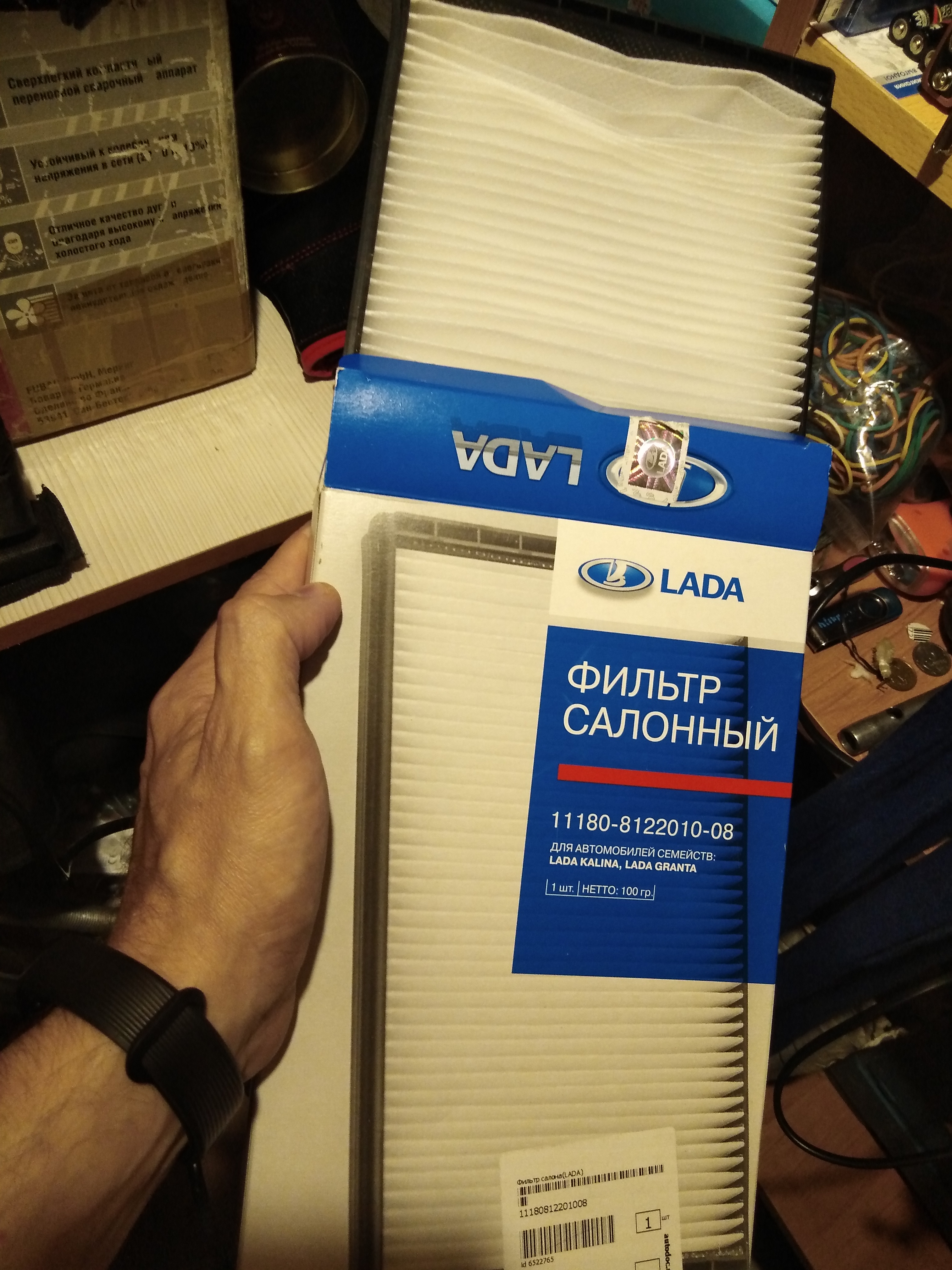

Кому надо артикул для заказа салонного фильтра калина/гранта с жесткой пластиковой рамкой (оригинал)?

Препод48рус, вот бы такой в Приорку безкондейную! Ток фуфло картонное предлагают, хотя мы знаем какой он должен быть нормальный, тот что на заводе ставили.

Так и на калину в би-би и прочих магазах все картонное лежит, этот я с автодока по 180 р заказывал, а до этого с аламара, но там за доставку 300 р платить надо, брал сразу 10 - 5 себе и 5 тестю. Закончились, для пробы заказал в автодоке, привезли что надо :thum1:

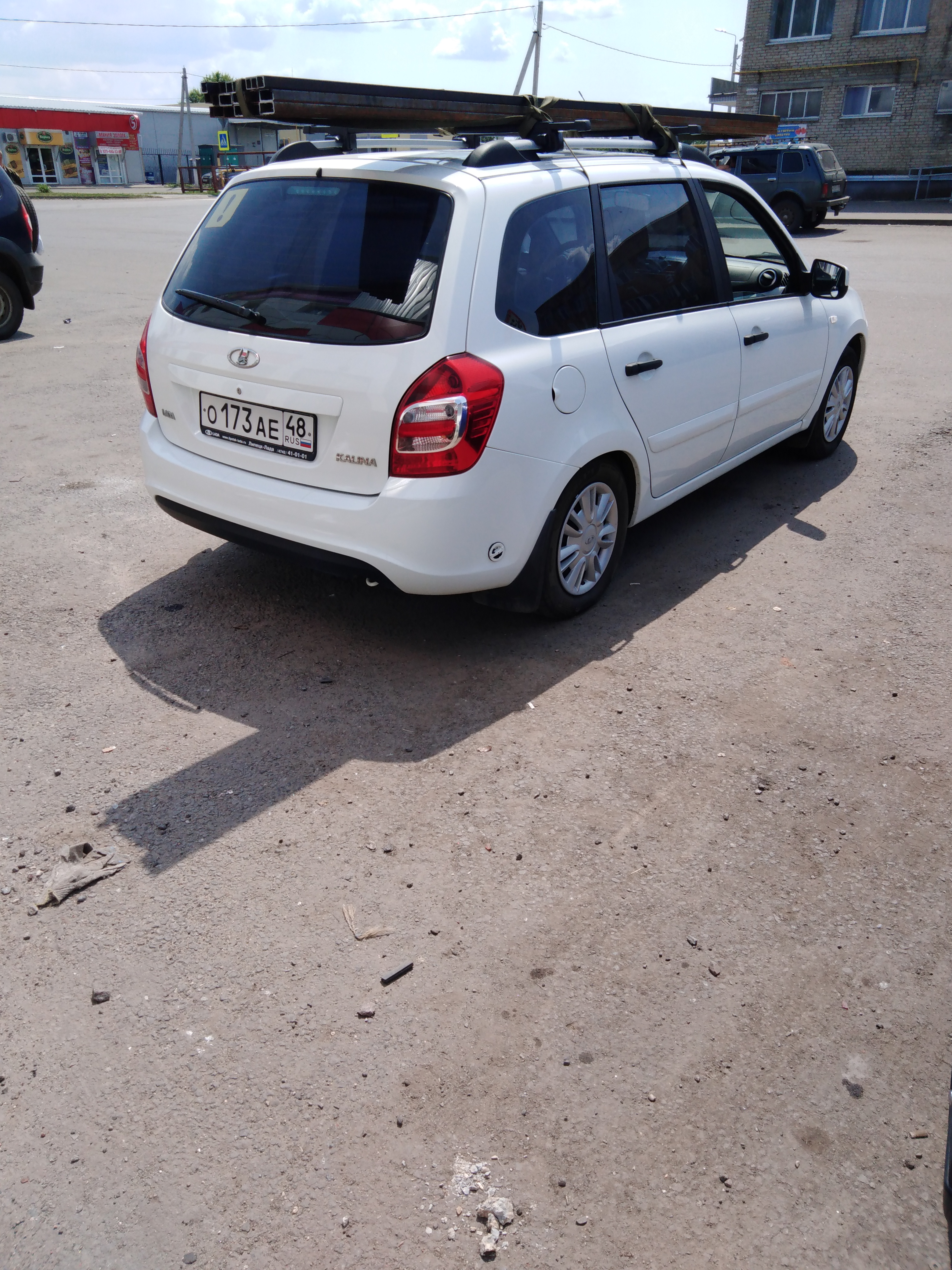

150 кг труб на крыше и 70 кг в салоне :D, беседка начата :-J

Прямоток из профильной трубы и сразу с выходом на крышу :psih:
