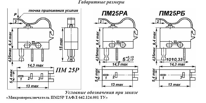

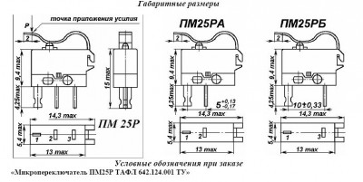

ОАО Смоленский завод радиодеталей. Жгут с микропереключателем. 1118-5606820.
Жгут с микропереключателем предназначен для управления различными потребителями электроэнергии в автомобиле. Климатическое исполнение У.
Основные технические характеристики
Основные технические требования соответствуют требованиям на микропереключатели ПМ25Р, ПМ25РА, ПМ25РБ ТАФЛ.642124.001ТУ
Микропереключатели, используемые жгутах:
– 2110-6105890 – ПМ25Р;
– 1118-5606820 – ПМ25РА или ПМ25Р;
– 2123-6105824, 1119-6305820, 2171-6305820 – ПМ25РБ или ПМ25Р
Падение напряжения на выходных штекерах:
– для 2110-6105890 – не более 80 мВ;
– для 1118-5606820, 2123-6105824, 1119-6305820, 2171-6305820 – не более 55 мВ
Микропереключатель ПМ25РА.
Основные технические характеристики.
Усилие переключения при прямом срабатывании:
– для ПМ25Р, ПМ25РА, ПМ25РБ – не более 2,25 Н (не более 0,23 кгс);
– для ПМ25РБ1 – не более 3,2 Н (не более 0,33 кгс)
Рабочий ход приводного элемента – не более 0,5 мм
Падение напряжения на выводах изделия – не более 20 мВ (на 1 А тока нагрузки)
Сопротивление изоляции – не менее 10 МОм
Электрическая прочность изоляции – 1 000 Вэфф
Диапазон рабочих температур – от минус 400С до +700С
Степень защиты:
– для ПМ25Р, ПМ25РА, ПМ25РБ – IP40;
– для ПМ25РБ1 – IP45
Коммутируемый ток от 0,01 до 1,0 А при напряжении от 9,0 до 15 В
Количество коммутационных циклов – до 100 000
Срок сохраняемости изделий – 3 года

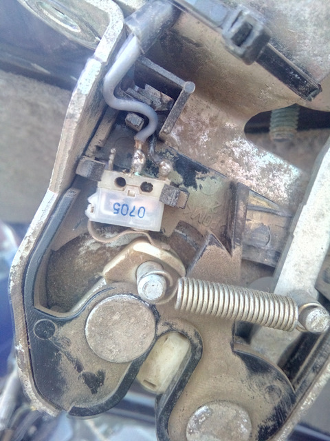

Аналогичный микрик стоит почти в каждом актуаторе дверного замка, что идёт 5ти проводной(под цз), только без пружинной лапки, коя, тоже подвержена поломкам, но данное удовольствие уже от 70ти рублей и имеется в доступе почти любого автомагазина.
Фото с интернета.
Размеры концевика багажника ВАЗ 1118 Калина
Непрочитанное сообщение bilbo » Пт апр 21, 2017 8:18:35
Я понимаю что аналогичный, но нужен именно оригинал, хотя бы по размерам и исполнению лапки, иначе работать не будет.
Подобные концевики устанавливались в десятках и шевроле нивах.
Если знать настоящее обозначение, этих переключателей полно везде, цена около 100 р. Хотя в Чип Дипе почему то не нашлось.

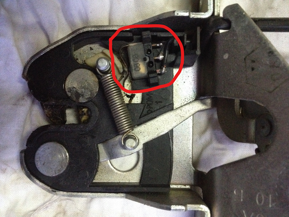

Поскольку форм-фактор корпуса у них одинаковый(стандарт), то останется "лапку" лишь перенести или изготовить свою из любого другого-пружинного материала. Вообще тот же электромагнитный концевик установить в другом месте мне кажется надёжнее.
bilbo писал(а):Этот микрик еще в десятках где то ставился.
Ну а фото расположения микрика в Калиновском замке(думаю стоит уточнить).
Концевик багажника Калина
Непрочитанное сообщение bilbo » Пт апр 21, 2017 8:43:29
У меня стоял микропереключатель модификации РА, у машины на фото выше обычная версия с тремя ногами. =)
