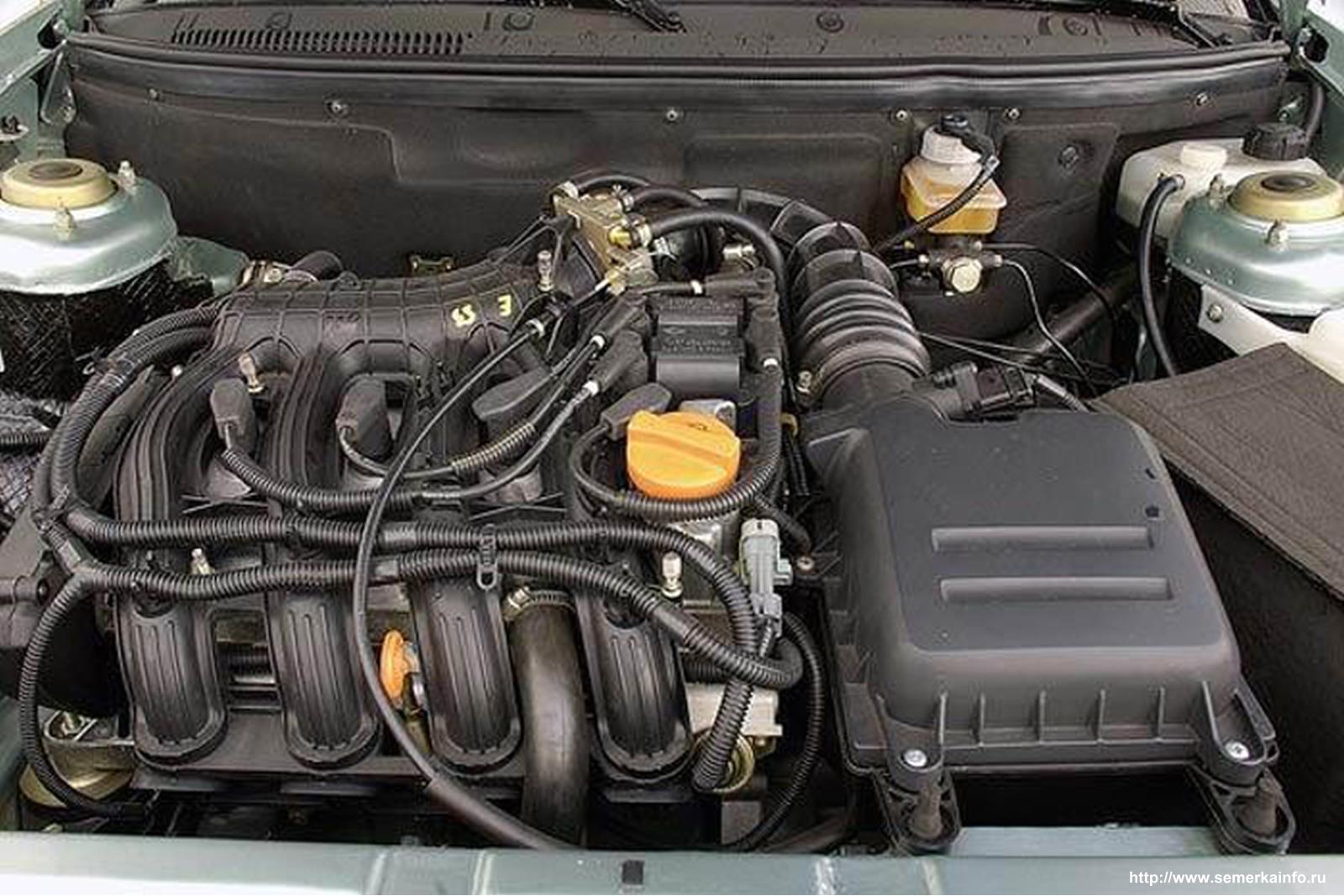

А где там про свечи? Нашел три руководства для блондинок, нашел книгу с другим мотором.
balaganoff
Три пробела
Сообщения: 1319
Зарегистрирован: Пт окт 24, 2008 12:04:03
Модель авто: Nissan Note, Granta 2191, 21053 (был)
Откуда: 74RU
Благодарил (а): 10 раз
Поблагодарили: 12 раз
Re: Серебристый лифчик
Непрочитанное сообщение balaganoff » Ср авг 26, 2015 18:14:06
djvu скачай. замена свечей 121 страница и там же отсылка на снятие коллектора. коллектор на 116-ой.
Непрочитанное сообщение Йожык » Ср авг 26, 2015 18:20:21
А, вот оно как устроено, точно так же по сути как на вазовских. А коллектор на 5 болтах всего и легко доступен. Только вот неужели нельзя было небольшие промежутки оставить между каналами.... :wacko:

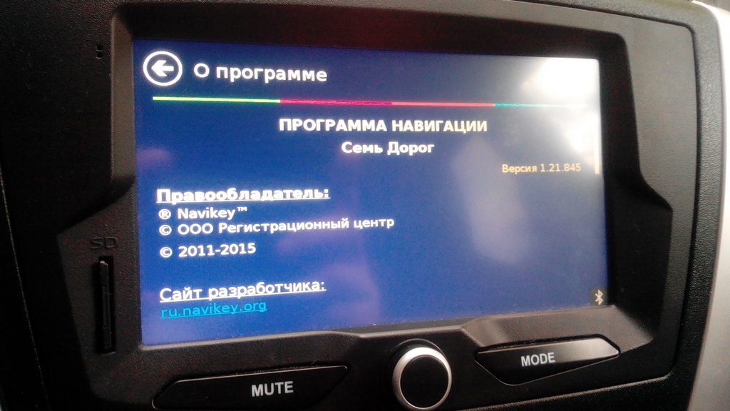

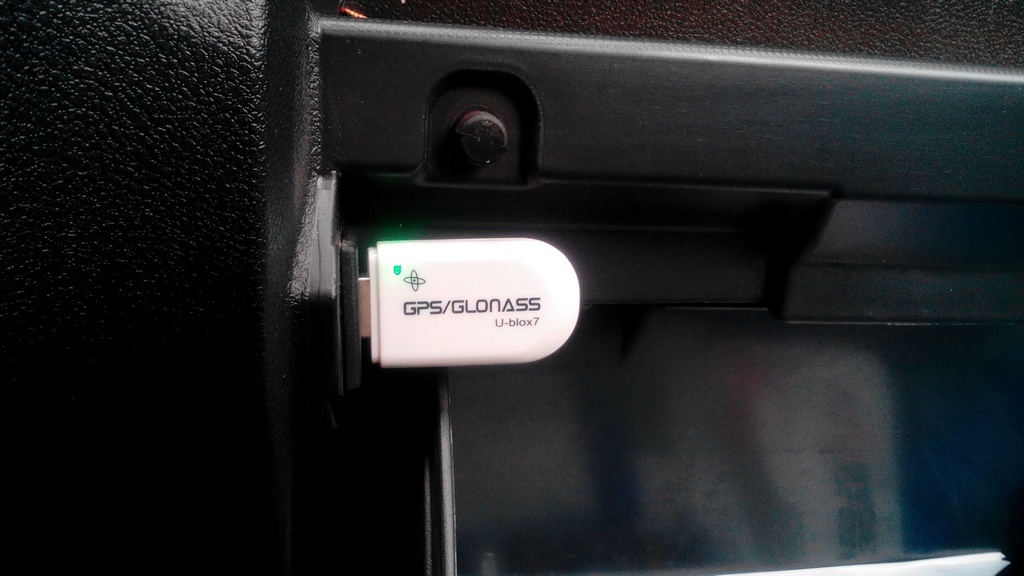

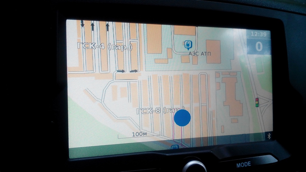

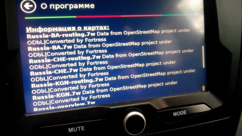

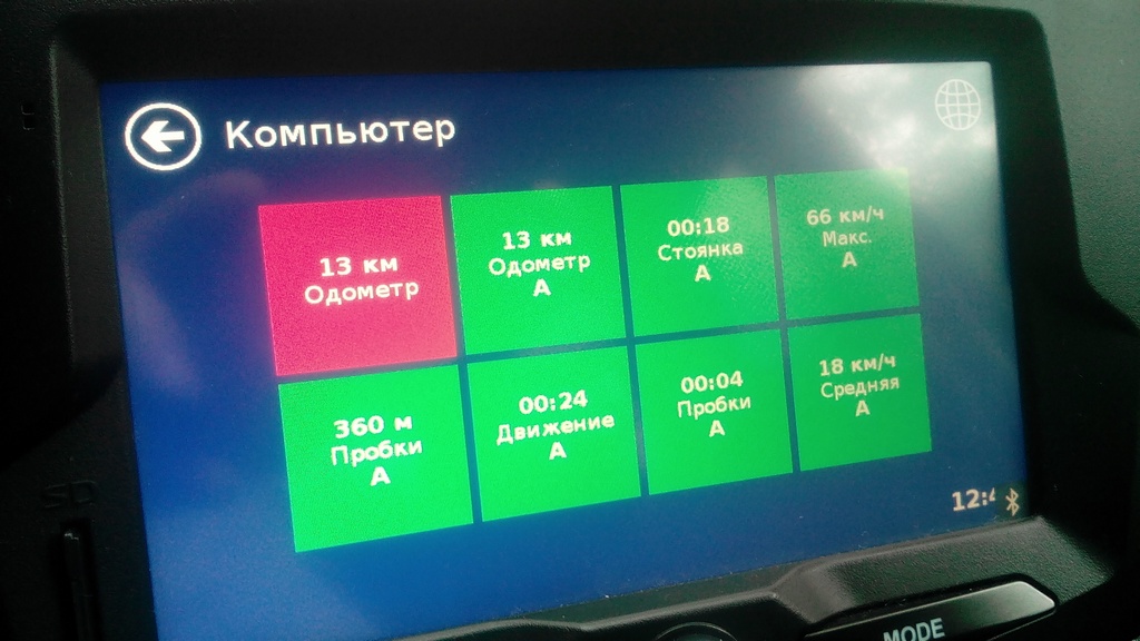

Вчера, наконец-то, приехал GPS приёмник VK-172 (U-Blox7). Поставил 7 Ways с картами OSM. Всё сразу заработало без какого-либо геморра. Покатался, потестил. Всё чудесненько :)
фото
Цена вопроса 710 RUR.
Осталось прицепить тырнеты :)

Непрочитанное сообщение Йожык » Чт авг 27, 2015 9:20:24
Mr. Rock
Сообщения: 633
Зарегистрирован: Чт июл 25, 2013 17:28:21
Модель авто: Lada Granta Liftback
Откуда: город-курорт Белокуриха, Алтайский край
Благодарил (а): 114 раз
Поблагодарили: 59 раз
Непрочитанное сообщение Mr. Rock » Чт авг 27, 2015 9:22:58
Первый раз вижу такую навигацию. Можно ссылку на файлы? Себе попробу.
Могу навител взамен дать))
balaganoff
Три пробела
Сообщения: 1319
Откуда: 74RU
Непрочитанное сообщение balaganoff » Чт авг 27, 2015 9:36:44
Ссыль на скачивание для Win CE с сайта разраба (программа бесплатная): http://navikey.ru/files/7w/7ways.zip
Карты можно надёргать здесь: http://megamaps.org/
или здесь: http://navitel.osm.rambler.ru/?country=Russia
Mr. Rock писал(а):Могу навител взамен дать))
Спасибо. У меня есть :)
Сообщения: 47808
Благодарил (а): 1512 раз
Поблагодарили: 3779 раз
Непрочитанное сообщение Антон80 » Чт авг 27, 2015 9:56:12
Удобно ли при езде смотреть на экран? Не низковато?
balaganoff
Три пробела
Сообщения: 1319
Откуда: 74RU
Непрочитанное сообщение balaganoff » Чт авг 27, 2015 10:02:43
Антон80 писал(а):Удобно ли при езде смотреть на экран? Не низковато?
Мне привычно. Я на это же, примерно, место на еноте планшет с навигацией вешаю.

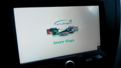

ура, ура! наконец-то, приехали разъемы. запилил шнурок. подключил MMC 2190 к can-шине. осталось разобраться с настройками :)
фоточки

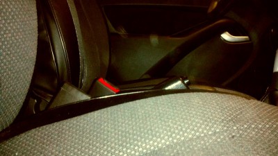

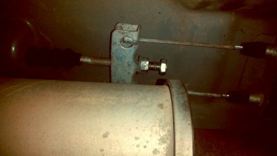

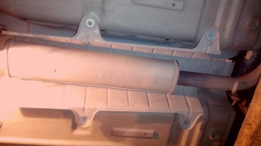

Сегодня решил подтянуть ручной тормоз, ибо срабатывал где-то в самом верху и толком ни хрена машину не держал.
тыц
Полез, открутил защитный экран, а он не вылезает из под трубы - загнутые уши мешаются.
Пошел читать книжку.
Ога, оттягиваем... На ВАЗе, по ходу, одни Шварценеггеры и Сталлоны работают. Ни хрена он не оттягивается. Пробовал снять с резинок - сил не хватило. Короче, разогнул уши и достал экран. На два - три раза отогнуть хватит. Потом уши, скорее всего, отвалятся.
Расконтрил. Расстояние между гайками, примерно, 5 мм.
Было:
После подтяжки стало, примерно, 10-12 мм:

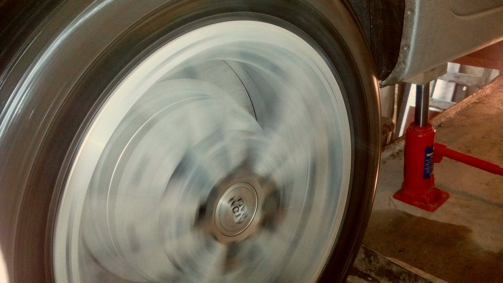

Пипец как неудобно заниматься регулировкой стояночного тормоза на гранте! Поддомкрачиваем заднее колесо. Проверяем. Боги миловали - крутится, колодки не жмут.
3 щелчка, думаю, будет достаточно. Теперь рычаг не во весь рост, а чуть выглядывает:
Раз уж поддомкратил машину, решил проверить и сверловку на китайских дисках:
Всё нормально, все отверстия сходятся.Только как-то некрасиво. Придется колпаки купить.

balaganoff писал(а):Пипец как неудобно заниматься регулировкой стояночного тормоза на гранте!
На Приорке тож не сильно удобно, только на одну грань крутится гайка, хотя снимать ничё не надо.

balaganoff писал(а):3 щелчка, думаю, будет достаточно.
нормально, я на 1 регулировал еще лучше, крутилось свободно, не грелось, эффективность торможения заметно улучшилась.
Жаль нет механизма компенсирующего износ колодок, был бы огонь :thum1:
