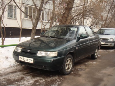

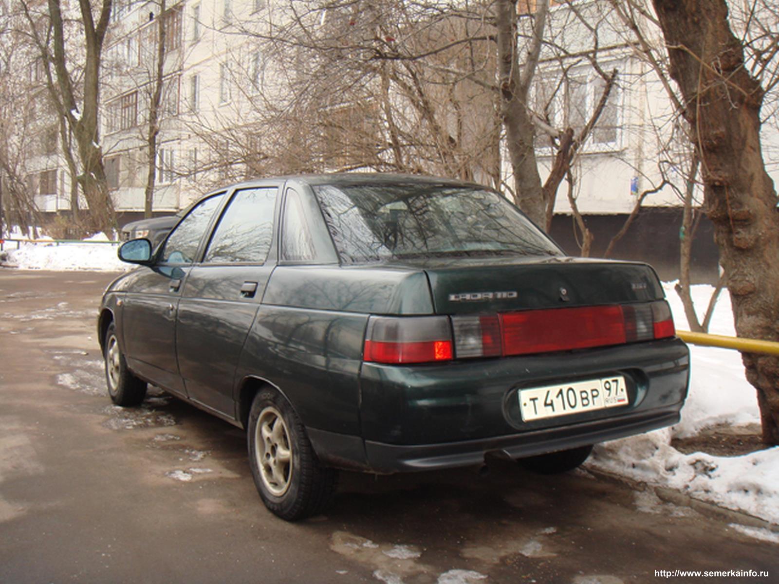

Короче, достала меня моя четвёрка. Только успевай ремонтировать. Как бездонная бочка блин. в начале марта поворачивал налево и всё - руль пришлось удерживать вправо двумя руками, колесо трётся за подкрылок. Глянул снизу, лонжерон прогнил и крындык. Больше ремонтировать не хочется, да и дорого выходит. Не стоит она этого удовольствия.
А тут тесть на след. день покупает новую тачку и свою десятку мне отдаёт.
ВАЗ 2110 2003 г.в. инж., 1,5 л., 8 кл., эл. стеклоп., эл. зеркала, цз, сигналка.
Была в ужасном состоянии, за 9 лет ничего не менялось и не ремонтировалось. Пришлось немного вкладывать чтоб привести в норм. состояние.
Замена радиатора охлаждения двиг., радиатора печки, опоры стоек, установка доп. опоры двигателя, замена 4 пыльников привода, передние тормозн. диски и колодки, промывка форсунок, рхх, свечи, провода, регулировка клапанов, масла, все фильтры. И установка ГБО с тор. баллоном вместо запаски. Разная мелочь в салоне.
Сейчас всё гуд, работает тихо, разгоняется быстро, лёгкая в управлении, более удобная в посадке, не так устаю по-сравнению с четвёркой.
Не понравился ближний свет, нихрена не светят эти линзы.
Багажник так себе, у четвёрки дупло ещё то.
Пока всё.
