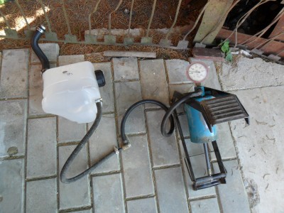

Приветствую всех! Не могу найти куда уходит ож. Все патрубки затянуты, радиатор целый, радиатор печки не течёт, в салоне сухо. У помпы тоже сухо, масло чистое, в расширительном бачке карьерных газов нет. В прошлом году было тоже самое, подтекало между корпусом термостата и блоком. Поменял прокладку, посадил на герметик. Расширительный бачок новый, менял все патрубки. Замечены капли ож на кпп снизу. Литр уходит за три дня. У кого какие будут мысли?

Нуууу! Утром, на холодную, рукой сухой, поочерёдно, пощупать все соединения СОХЖ? Только так. И ещё проверить, на каком давлении открывается паровой клапан пробки РБ. Не больше ли 1,5 бар? Это просто. Литруха за три дня - это очень много. Мнится мне, что это неплотность и «тугая» пробка в РБ, симбиоз. Хоть, и не в той теме, но помогать надо.
РБ от 2108. Реально, нужно не более 1,1..1,2 бар при качественной ОЖ, закипающей при Т более 108°С.

[quote=Буйный, попробую в выходные дунуть автомобильным компрессором. При каком давлении должен открыться клапан?

Нашёл причину. Опять прокладка между корпусом термостата и блоком двигателя. Прошлый раз когда менял прокладку, посадил на герметик от клапанной крышки. Очканул просто ставить тонкую бумажку без герметика. На блоке двигателя были не большие поры. Можно ли вообще ставить эту прокладку на герметик? Поменял крышку расширительного, за три дня ОЖ практически не ушла
