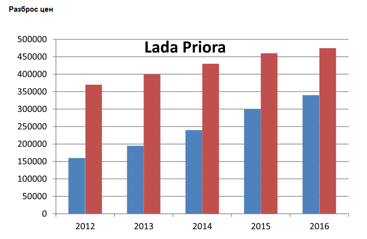

Непрочитанное сообщение Буйный » Пт апр 14, 2017 17:22:18
Ни у кого ничё не ломается, шоле? Ну, и славненько, цитата:
«О перепродаже своего автомобиля рано или поздно начинает думать каждый автолюбитель. Но, на вторичном рынке, по сравнению с новым авто, цены ниже. Сколько теряют в стоимости популярные на рынке РФ автомобили, в том числе Лада Приора, после одного года, трех и пяти лет эксплуатации подсчитали эксперты журнала «За Рулем». Официальный Лада Клуб приводит информацию о падении цен только на LADA Priora.
Как отмечают эксперты, LADA Priora стала одним из самых ликвидных автомобилей в выборке. За первый год эксплуатации Приора лишается 9% стоимости. Ежегодное падение стоимости трехлетних автомобилей LADA Priora также составляет 9%. Однако к пятилетнему возрасту этот показатель у Приор достигает уже 10%.»
