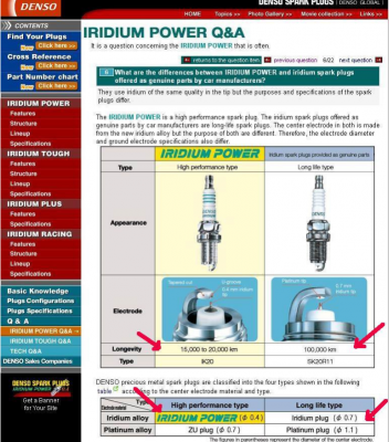

Вот и ответ с небольшой погрешностью.

:cigar: 15 000 :yucky: и смерть иридия?
обычные бы больше прошли :thum1:

Саня, я их уже подгибал ранее, считай выжал 15 тык.
А не помните?, к слову, была на форуме такая картинка, кто то из форумчан выкладывал.
Так что всё ожидаемо.

На прежней стояли иридиевые с напайкой на обоих электродах, на одной через 40 000 км одна напайка исчезла, на второй ещё через 28 000 км, больше не стал экспериментировать :D. Но к работе свечей вопросов не было. Но больше отдавать ТАКИЕ деньги за такой ресурс не хочу. Проще раз в сезон обычные денсо поменять за 250 р 4 штуки и не думать.
