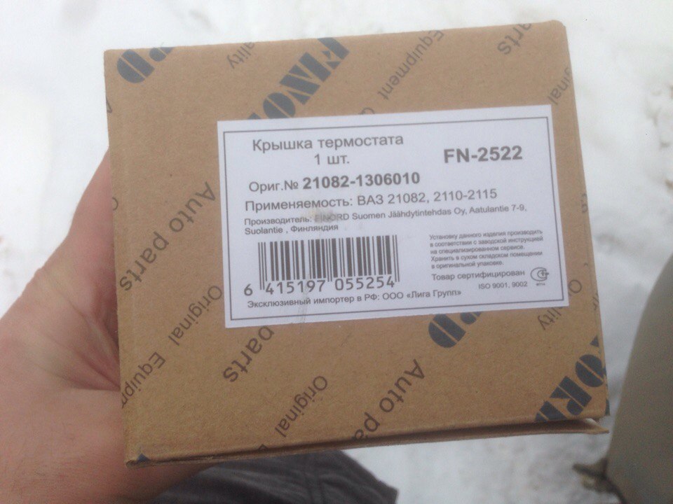

Были морозы до -34,машина не прогревалась выше 70 градусов(причём что в -30,что в -10 одинаково).Путём щупанья патрубков было выяснено,что термостат заклинил на большом круге.Поехал в автомагазин,купил самый дорогой(750 рублей) типа оригинал,в упаковке лада имидж,проверил дома,два раза открылся,потом перестал.. :getlost: Вернул обратно,и так как время поджимало,то заехал по пути в гараж другу к диллеру ваза,купил у них единственно имеющийся FINORD за 500 рублей(есть фото),поменяли минут за 20,не сливая антифриз(путём хитрой системы из шланга и бутылки,разрезанной и подложенной под термостат),пролили около литра,но ничего,долил.
Итог-машина нормально прогревается,печка греет,красота!Фото замены не делал,думаю,что все и так всё знают.
