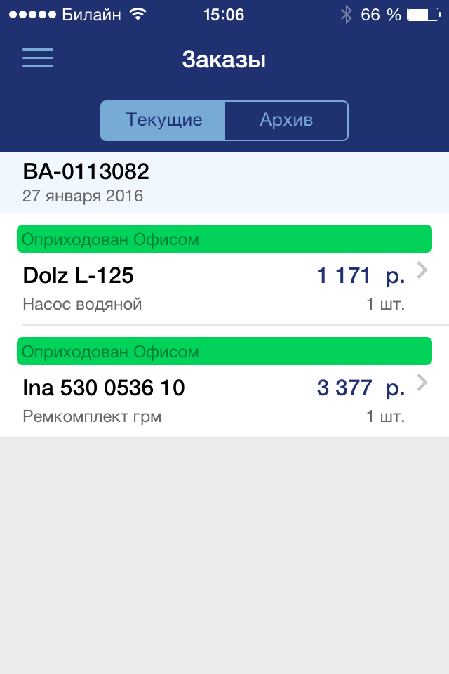

Братан, ты наступил на те же грабли, что и я. Этот вой - звук перетянутого ремня от заклинившего натяжника. Его болт надо тянуть очень аккуратно, иначе втулка сплющивается и клинит. Меня Толя предупреждал, я не послушал. Ниче, до 80 почти с таким роликом доездил. На днях поменял комплект, вой и этот буль-буль почти пропал, как и было с новья.
Вот видео перед заменой.
phpBB [video]
Вот каталожники на всякий.
