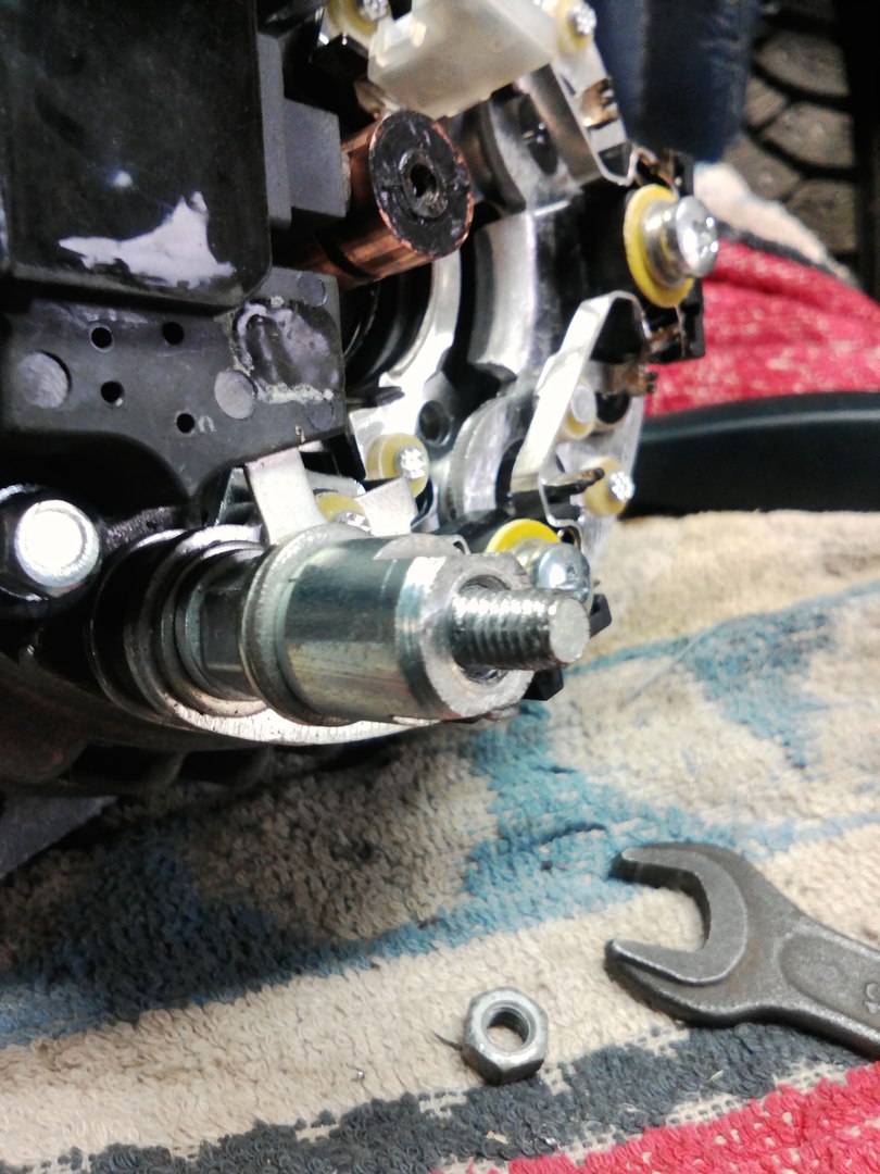

Непрочитанное сообщение четвёрковод » Вт ноя 21, 2017 18:59:50
Толя, а генератор какой?
Суть далее, о не лёгком пути электронов.
В некоторых совремённых моделях применено новшество в присоединении выводов обмоток.
У меня лично в руках и на машине соответственно именно такое чудо.
Было так!
Паяльник и припой с канифолью применил и стало так
Ну а дальше, может пригодится кому, кто знает.
Простой переход (ну, для меня так показалось проще) к штатной проводке для подключения.
Разъём взят от сигнализатора низкого уровня тормозной жидкости аля ваз 08 и срощен с папой в оболочке, провод при этом используется один, второй не обрезал, есть идея но времени нет реализовать.
Обточил шпильку силового провода без разборки, на коленках, обычным напильником и нарезал резьбу на 6 вместо 8 мм что бы родной клеммник наделся.

Непрочитанное сообщение четвёрковод » Ср ноя 22, 2017 5:54:48
На борту бк штат.
По нему 14,2 вроде потолок на диагностической колодке.
Всё это было проделано сразу, с новья, до первой установки. Родной снят из за глубокой проточки колец якоря и их посинения в месте контакта. Так что не скажу стало ли лучше. 4 тык новый проехал с момента установки с августа этого года, напряжение пока стабильное.

Не самый лучший— БАТЭ, 90А. Родную «шоколадку» выкусил и к родным же щёткам припаял выводы трёхрежимника.четвёрковод, какой то крутой я тя геныч
четвёрковод писал(а): что бы родной клеммник наделся.
А клеммник рассверлить до ⌀8мм? Иль там бы ничё не осталось для контакта?
Непрочитанное сообщение четвёрковод » Ср ноя 22, 2017 6:48:27
Не стал сверлить на весу без упора в пассатижах.
Правда твоя, останется мало мяса, если закусит сверло то возможно порвёт клеммник, были такие опасения. А напильником шоркал не сомневаясь.
