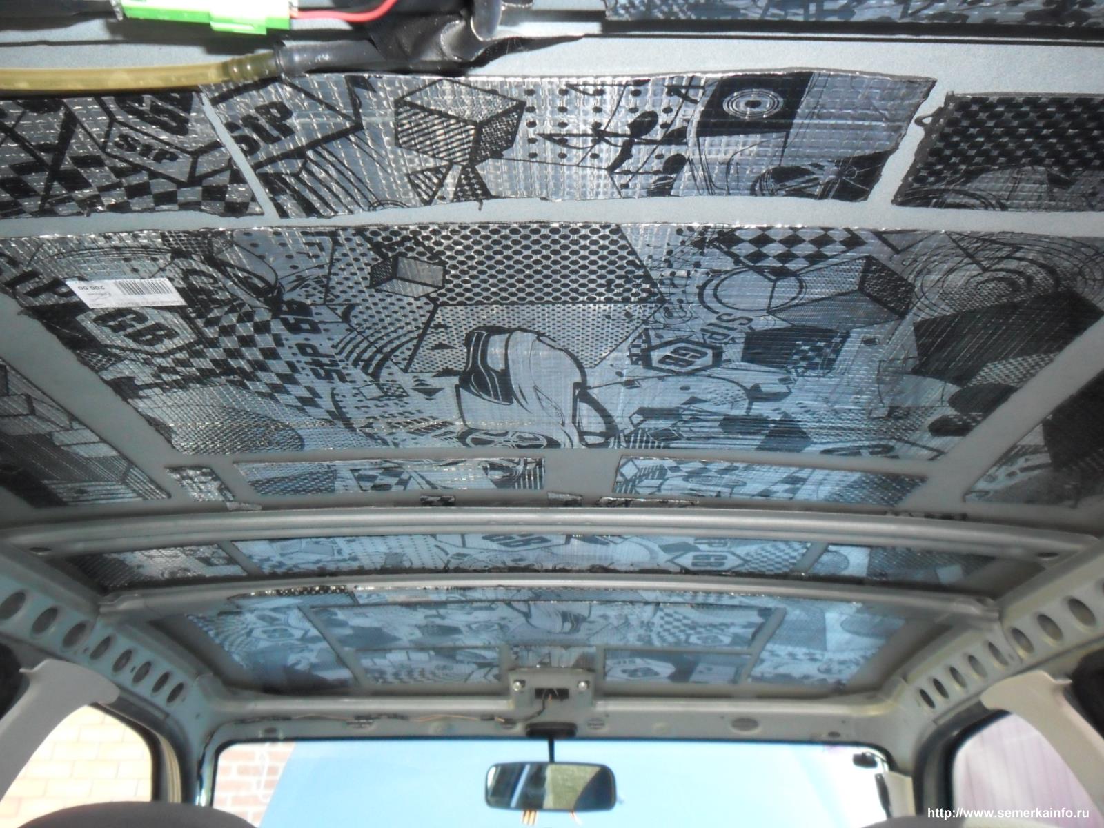

Я бы сказал, шумовиброизоляцией (ШВИ), так как кроме Гербента 2мм(битум с фольгой), сверху ещё и 10мм бипласт (поролон с самоклейкой). Не помню, склероз.. фотки казал я?

Буйный писал(а):шумовиброизоляцией (ШВИ),
ну так да!
Буйный писал(а):Не помню, склероз.. фотки казал я?
вроде нет :hmmm:
ну так? итог то каков?

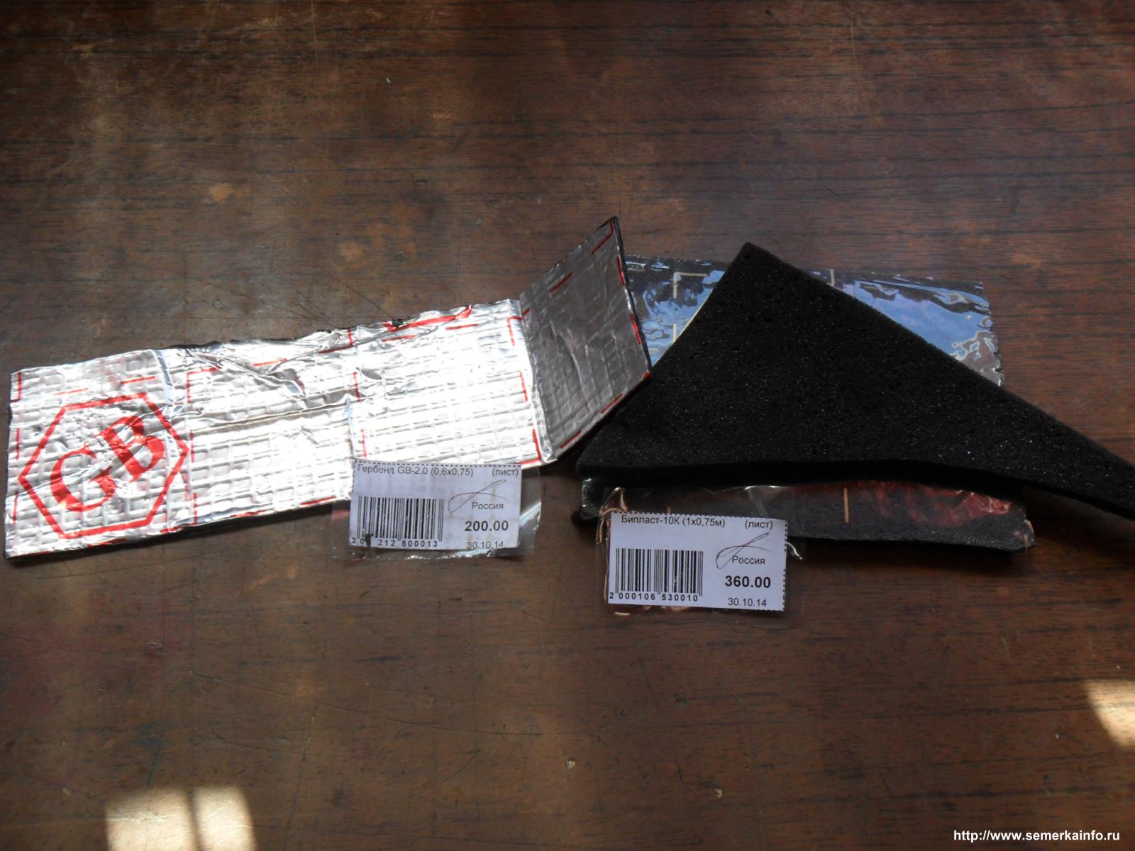

ну как же одно? виброизоляция клеится только вибра, шумоизоляция только шумка, а вот ШВИ это все в совокупности...

А гербент разве не является ШВИ?
Re: Уголок приоровода
Непрочитанное сообщение олежек » Чт ноя 27, 2014 10:24:25
Haris22 писал(а):А гербент разве не является ШВИ?
такой что ли?
надо понимать что и для чего, виброизоляция представляет собой какой либо вязкий материал в котором, вибрации от большого на пример куска железа будут гаснуть, а шумоизоляция это материал с порами в которых благодаря бесконечному лабиринту сот будет гаснуть звук! поэтому и применение этих материалов вместе будет давать наибольший эффект, один будет гасить вибрацию а другой звук проходящий из вне...
а если речь все же об этом материале, то я думаю что это больше относится к вибре чем шумке...

Последнюю фотку забыть невозможно :)

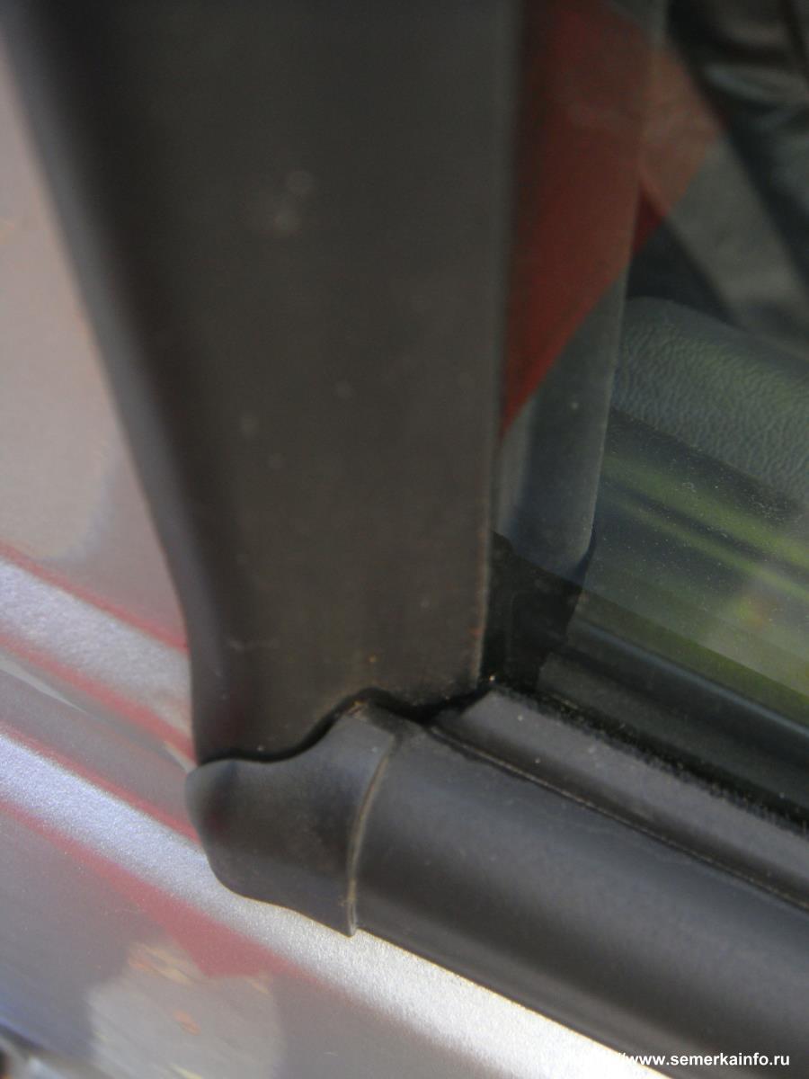

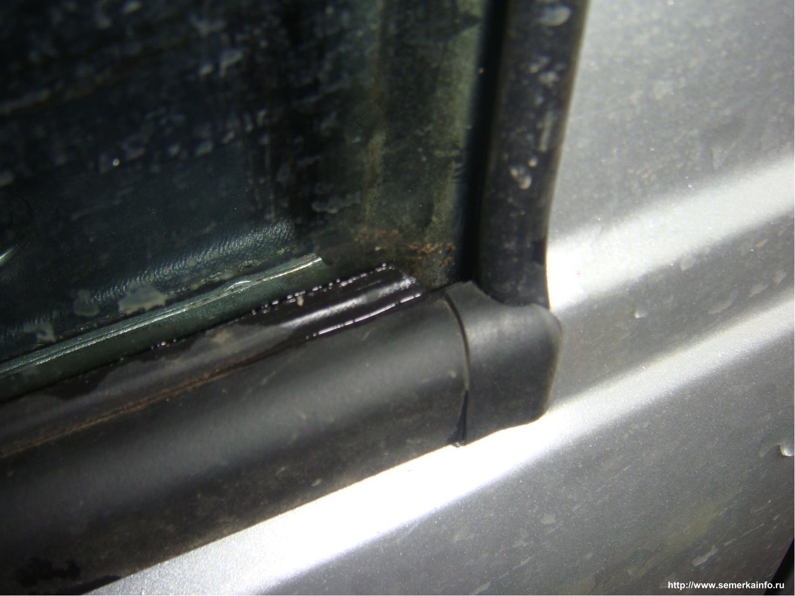

На трассе в -20 с левой ногой ничего не произошло, температура ровно та же, что и у правой. А вот с чего сифонило холодом, так это со стекол. Завтра же поеду покупать десяточные уплотнители, оттуда еще и шумит неслабо.

Резиновые... На приоре они из какой-то жесткой резины, как пластик, стекло плохо уплотняется. Шумит и дует.

Непрочитанное сообщение Йожык » Ср дек 03, 2014 22:40:54
А в тырнете люди меняют десятые на приоровские.... :hmmm: Че ж с ними делать-то...

А, все, не надо. Нашел. Не буду покупать.
Непрочитанное сообщение четвёрковод » Ср дек 03, 2014 22:51:29
могу конечно, только я совершенно не понял про что ты говорил, мало ли там стекол и на каждом их них резины... :hmmm:
Добавлено спустя 46 минут 48 секунд:
Кхе.
Это же наружняя сторона, а дует то где?, что, вот реально дует?
:O я много чего не знаю о своей машине, это праздник какой то...
