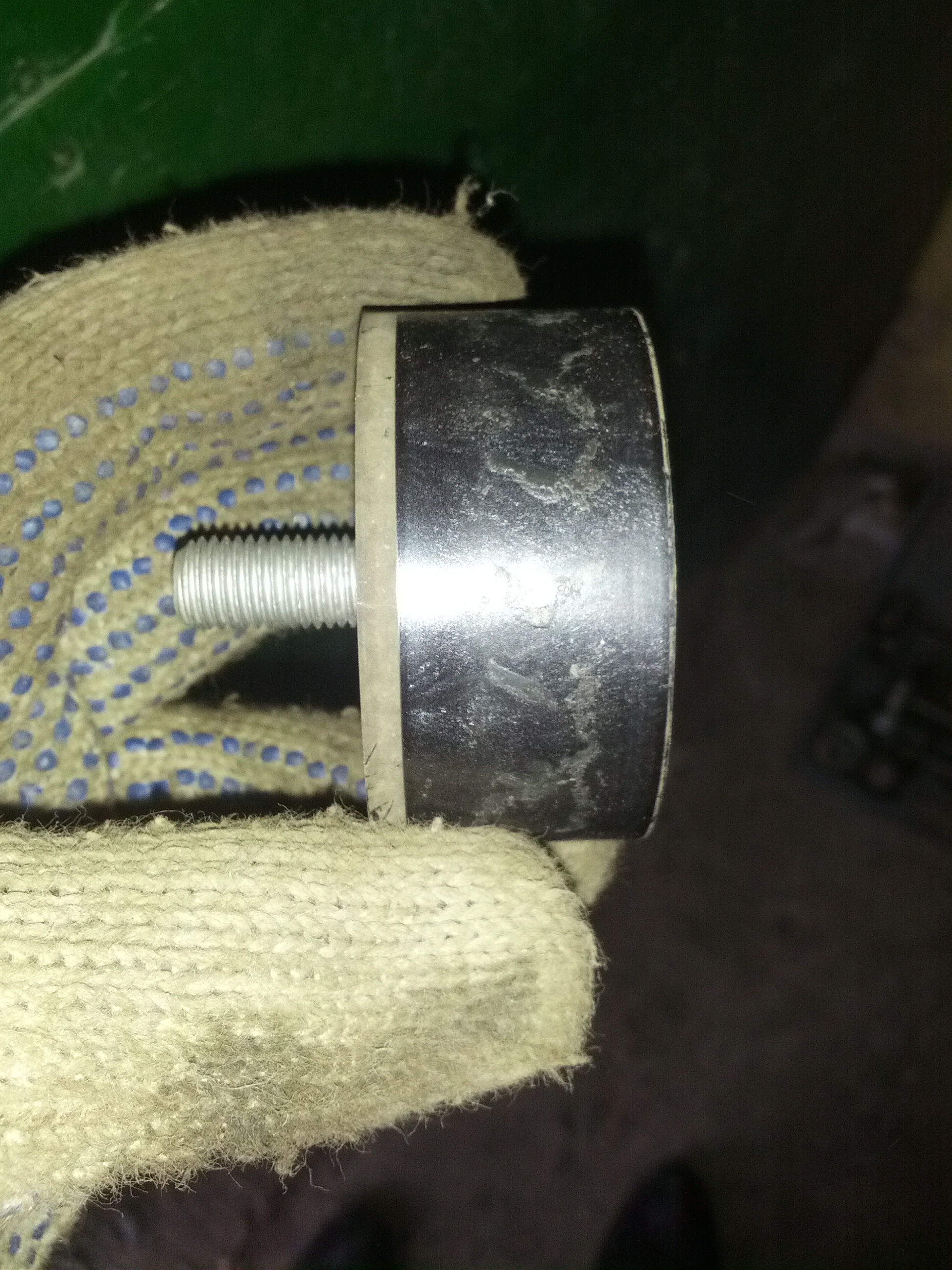

я в отпуске пробег 32 с копейками и вчера добрался до смены роликов, давно были куплены вместо опорника ролик KOYO PU355816RR9D и болтик к нему, на замену штатному натяжному NSK 60TB062B01 все вышло где то наверное больше 1000 уже не помню давно покупал надо записи поднимать, схема уже объезженная сто раз и сто раз её обсуждали на прироводе и калиноводе, впервые вроде калиноводы предложили, дую ссылку на приороводов...
http://www.priorovod.ru/showthread.php?p=1641868
снял кожух завел
[youtube]ccb46itTbbY[/youtube]
ремешок слегка елозит по роликам, видно что по опорнику ездит прям по краю, натяжной видно что метка смещена но она не "дергается"...
снял ролики
натяжной, тоже по нему по краю "ездит" ремень...
опорник ремень прям по краю "ездит"...
донор и "больной"...
разобрал, подшипники оба NSK только донор японский, в доноре два таких подшипника (второй про запас останется), и втулка, втулка была выпресованна давно как и второй подшипник, оставшийся отцентровал, на втулке были какие то отложения, сама втулка покрыта чем то, но видимо была смазана, но смазка загустела и похоже механизм натяжения не работал...
в процессе, опорник уже установил
запчасти для будущего натяжного, видны следы на втулке...
перекинул внутренности, втулочку немного смазал, какой то смазкой точно не помню названия на основе литола, надо сказать что не без трудностей, так как весь механизм вращается и взвести пружину одновременно собирая ролик трудно...
установил
метки если смотреть от куда видно вроде совпадают
первый запуск выявил что по опорнику ремень так же ездит по краю, мне не понравилось это, шайба стояла 7мм, видно так же что метка чуток "гуляет" как и положено...
[youtube]7v1WmhLA-0k[/youtube]
поставил две по 5мм, такой вариант показался мне лучше...
[youtube]XohCsvZjqR4[/youtube]
везде есть запасы по краям
и самое вкусное на конец, вскрыл собственно опорник, не смотря на малый пробег он крутился легко, сухо и звонко в отличии от натяжного, который крутился вязко и гулко,
собрал все заодно поменял ремень генератора и компрессора кондиционера, поставил купленный ранее гатесовский, мой был в трещинах...
ездим дальше...
