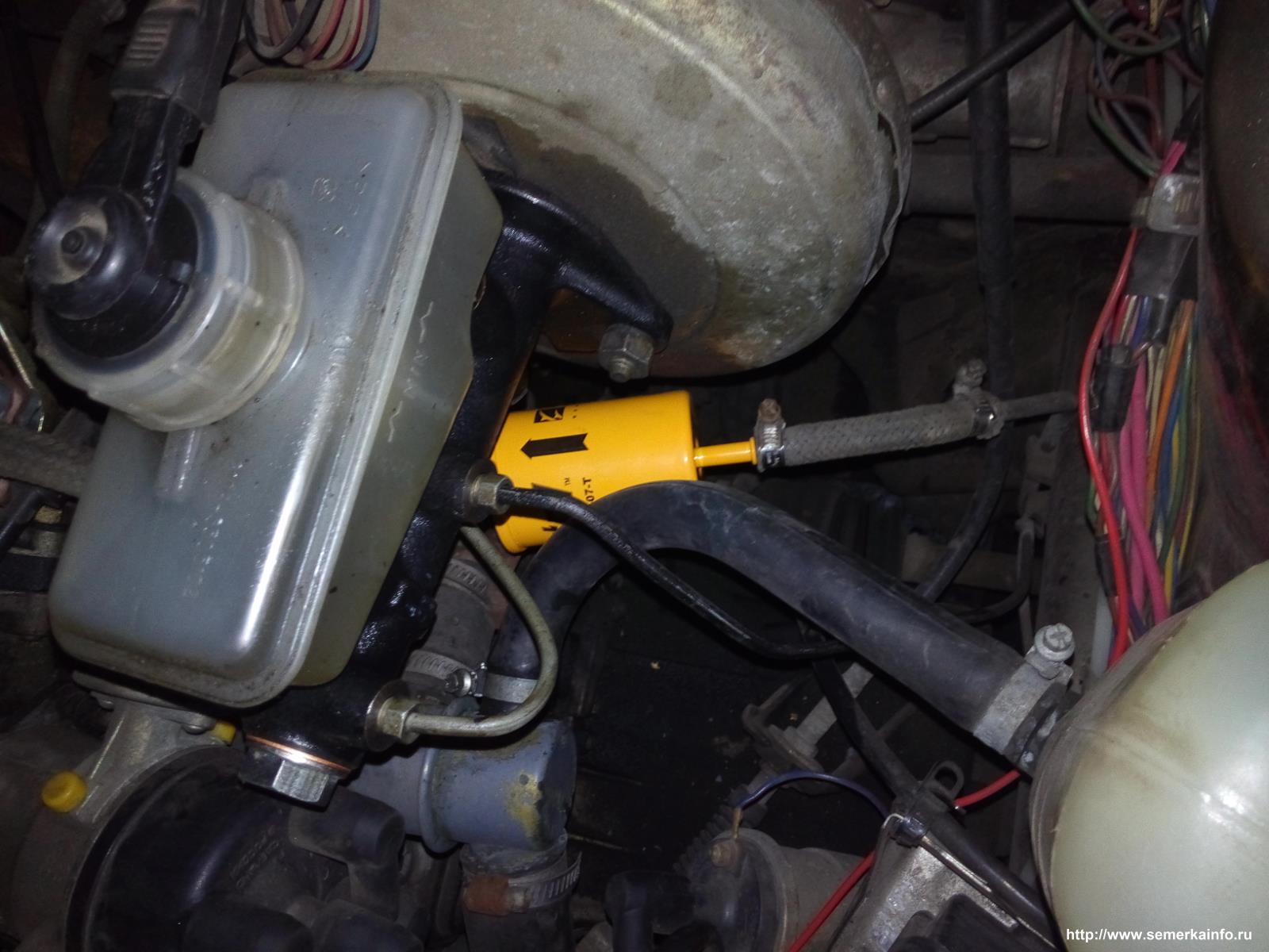

А как же фильтр тонкой очистки?!
Сообщения: 10648
Re: ВАЗ 21083 Горячий Спортивный Хэтчбек
Непрочитанное сообщение Rickrose » Пн дек 01, 2014 21:17:58
Антон80 писал(а):А как же фильтр тонкой очистки?!
Менял его 6000км назад, а по регламенту надо каждые 5000км, так что я переживаю. :cry:

При его цене менять можно раз в неделю :fear:

Антон80 писал(а):При его цене менять можно раз в неделю :fear:
Он неудобно расположен :D
