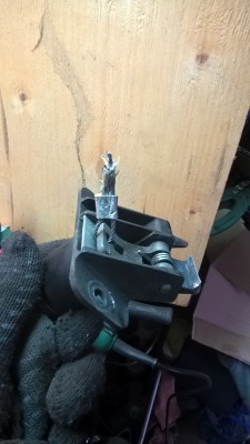

  • т.к. часто открывалась пятая дверь(Достала ! :devil: ), решил доработать её.
    Делал согласно этой статье.
    По статье не вышло все же, сделали по своему. Замок штатный вообще убрали, дырку закрыли резиновой заглушкой.
    Все закрылось штатной обшивкой, тяг и проводов не видно.

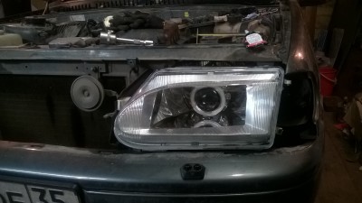

  • Поставил стекла стеклянные, которые папа шлифовал. Заодно выровнял горизонт на левой линзе(был крен вправо) и смазал шторку дальний-ближний ( изначально когда собирал фары, забыл на левой смазать и вот сейчас начала залипать). Ставите - сразу смажьте, маслом моторным из шприца к примеру.
  • Фары собраны, аккумулятор поставлен обратно, клеммы подключены, ключ на старт ииииИИИИИИ!!!!!
