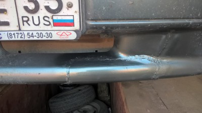

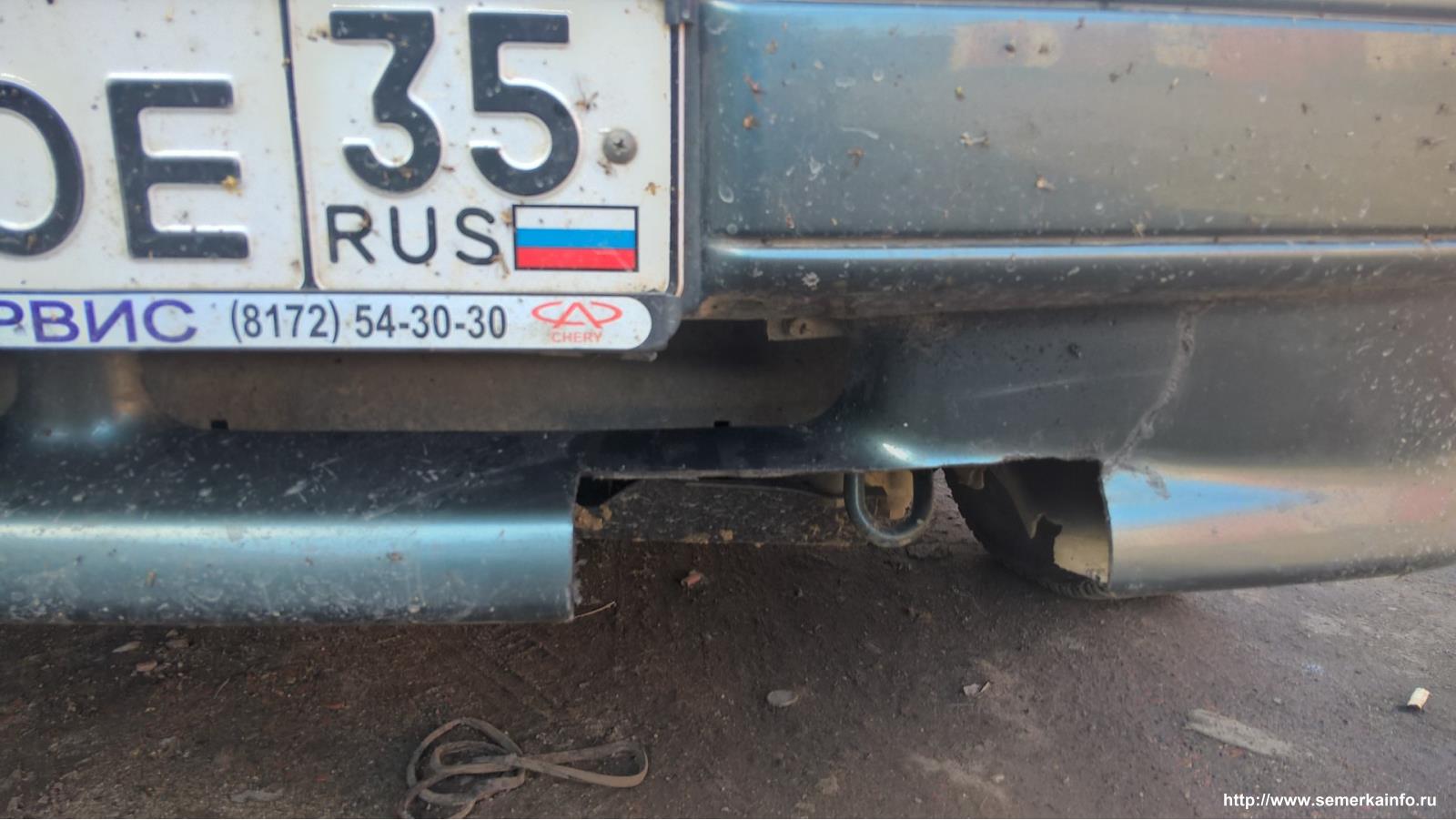

  • Недавно в гаражном кооперативе поковырялся на помойке, кусок старого бампера выпилил :beer2: переднего, дабы заделать дыру в своем. Фотки поэтапно делал, но вышло не очень.
    Абсолютно разный пластик у моего и старого помоешного бампера: нынешние хрупкие и плавятся хорошо, а старый не плавится, гибкий и хрен его сломаешь.
    Из-за этого они не особо хорошо спаивались :psih: (паяльником в смысле)
    Ну как сделано так и сделано, для прочности внутри термоклеем замазал от души.

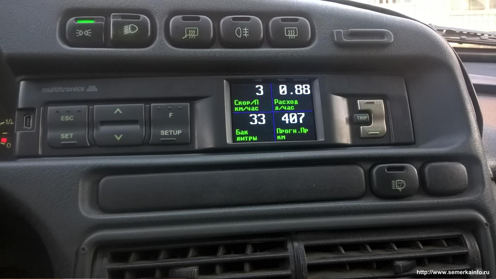

  • Родители на день рождения подарили мне бортовой компьютер в машину.
    Смотрел Мультитрониксы, Х15 хотел, в пределах 3000.
    Нашел магазин, у них видимо закуп старый еще был, приехал и увидел Мультитроникс С350 за 3450! Хотя рекомендованная нынешняя цена почти 4200! :thumbsup:
    Повертел посмотрел и купил.
    Есть разные типы дисплеев:стрелки, диаграмма, строки, табличка и т.д.. Цвета полностью настраиваются, т.к. стоит цветной TFT дисплей, а не монохромка как на калькуляторе. Удобный, хренова куча функций, разбираюсь, калибрую еще его. Ошибки показывает, текстом расшифровывает, сбрасывает. Есть осциллограф, но надо провод иметь для него. На практике для чего можно применить осциллограф?
    "Осциллограф"
    Бортовой компьютер может работать в качестве осциллографа (при подключении опционального кабеля "Multitronics ШП-3"): наблюдение и анализ сигналов различных датчиков и цепей а/м непосредственно на экране компьютера, сохранение и перенос осциллограм на персональный компьютер. Сравнив записанный сигнал с эталонным, вы получаете дополнительную возможность диагностики узлов автомобиля в случае сложно диагностируемых неисправностей: износ, заклинивание, замыкание, плохой контакт и т.д. По своим возможностям “Осциллограф” максимально приближен к настольным решениям: имеется возможность управлять разверткой, триггером, измерять временные интервалы, оценивать амплитуды сигналов.

prostovanzo писал(а):Абсолютно разный пластик у моего и старого помоешного бампера: нынешние хрупкие и плавятся хорошо, а старый не плавится, гибкий и хрен его сломаешь.
Хрупкий - это не новый, а неоригинал. Мой заводской бампер тоже мягкий, а брал крашеный новый - от одного удара в щепки разлетелся. Покрасил заводской и обратно поставил.

Йожык писал(а):Хрупкий - это не новый, а неоригинал
Значит на заводе ставили в 2011 году неоригинал. У меня оба бампера такие

Непрочитанное сообщение prostovanzo » Вс сен 27, 2015 13:25:06
Йожык, крашеные в цвет облезают и по цвету все равно отличаются
А тут ни того ни того

prostovanzo писал(а):облезают и по цвету все равно отличаются
Мой не облезал и по цвету совпал просто идеально.
